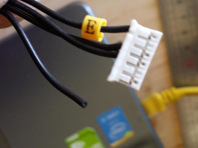

Ciao, dopo la morte uscita scheda estrusore ho deciso di fare il salto di qualità,credo.. Invece di spendere soldi per la stessa scheda ho deciso di acquistare questa:
https://www.amazon.it/Bigtretech-controllo-TMC2209-stampante-Creality/dp/B07XYW21J3/ref=cm_cr_arp_d_product_top?ie=UTF8
Cosa ne dite?
Non è lo stepper anche perchè ho collegato E all'uscita Z allo stepper dell'estrusore e va bene. Menomale. Quindi è l'uscita dalla scheda E che è guasta.
Da buttare. Che ne dite di questa scelta?
Grazie e buona giornata.

Non ho una ender 3, è di fatto una SKR a 32bit con lo stesso form factor della scheda originale della Ender 3 con driver 2209 già presaldati per consentire un upgrade pulito.
So che ha memoria limitata, ma è tanta roba per il costo (40 euro spedita in pochi gg).
PS
So che è uscita la V2 in Cina, non stanno ancora spedendo, su amazon si vedrà fra qualche mese COVID permettendo. Non so che cosa abbia in più rispetto a questa.
Io prima di cambiare scheda proverei a spruzzare un po di spray per i contatti, a volte fa miracoli, poi se è nata male ovvio che non cè niente da fare a meno che uno è un perito informatico 😅
