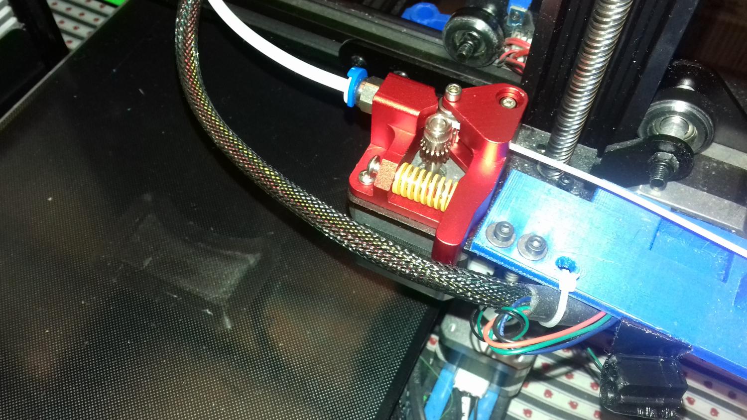

gregorio56sm Inviato 27 Maggio 2020 Autore Inviato 27 Maggio 2020 @Killrob cambiato gruppo trascinatore. Spero di aver risolto il fastidioso tic tic però: cambiato tubo ptfe cambiato raccordo innesto rapido sopra estrusore (mi sembra che il vecchio strozzasse il tubo) cambiato ugello Tra un po mi cambio io (più giovane)😂 Lanciato stampa di prova 2 ore attendo con ansia. speriamo bene 3 Cita
Killrob Inviato 27 Maggio 2020 Inviato 27 Maggio 2020 1 ora fa, gregorio56sm dice: @Killrob cambiato gruppo trascinatore. Spero di aver risolto il fastidioso tic tic però: cambiato tubo ptfe cambiato raccordo innesto rapido sopra estrusore (mi sembra che il vecchio strozzasse il tubo) cambiato ugello Tra un po mi cambio io (più giovane)😂 Lanciato stampa di prova 2 ore attendo con ansia. speriamo bene sperem, e poi dopo che ha finito la stampa e dato che non hai problemi con la manualità, guardati questo post https://www.stampa3d-forum.it/forum/topic/10499-tutorial-modifica-estrusore-a-doppio-ingranaggio/ che io ne ho 2 di quelli che hai preso anche tu (anzi 3 perché uno è di scorta) e ti consiglio di fargli quella modifica, io dopo quella non ho più avuto problemi da quel gruppo. Non è propriamente un difetto del pezzo, sono andato un po' in giro per la rete ed ho visto altri, che montavano lo stesso gruppo ma di altre marche, avere lo stesso difetto. Cita
gregorio56sm Inviato 27 Maggio 2020 Autore Inviato 27 Maggio 2020 3 ore fa, Killrob dice: sperem, e poi dopo che ha finito la stampa e dato che non hai problemi con la manualità, guardati questo post Ti ringrazio, a suo tempo avevo visto il tuo post ora però non me ne ricordavo. REPETITA IUVANT Or che mi sovviene, da qualche parte oltre alle rondelle normali dovrei avere ancora delle rondelle di teflon, devo rovistare alla ricerca del tesoro. grazie ancora. Comunque stampa di prova eseguita perfettamente (meno male) adesso... pari avanti tutta 1 Cita
