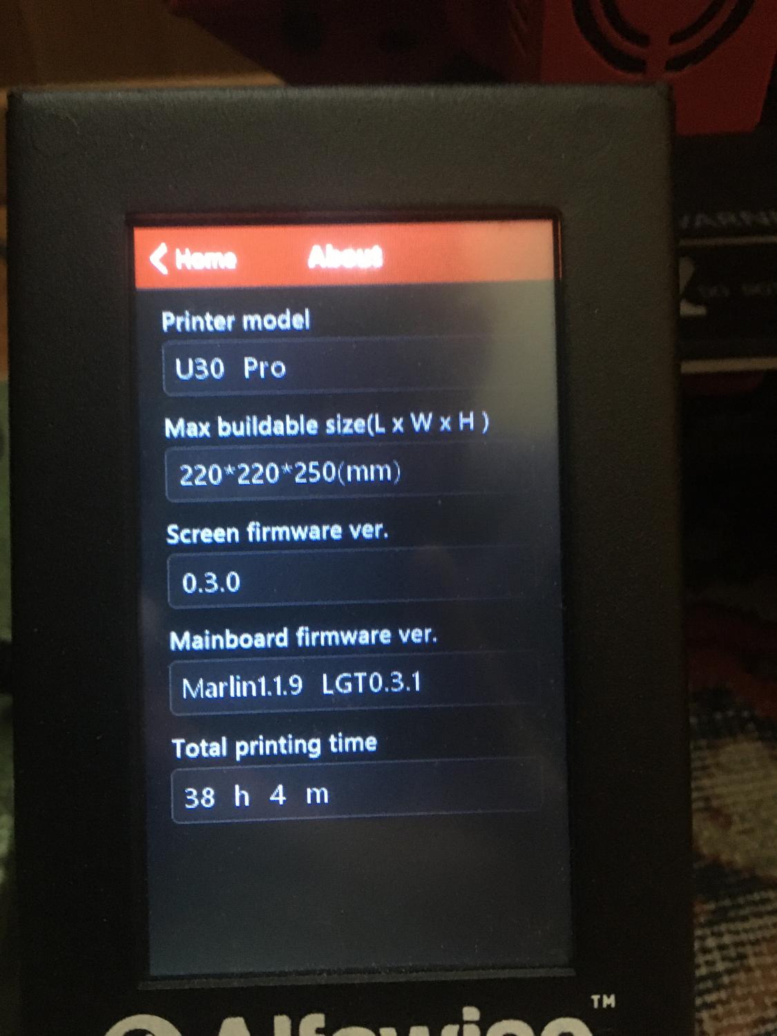

Perez.89 Inviato 25 Maggio 2020 Condividi Inviato 25 Maggio 2020 Ciao a Tutti e grazie in anticipo per l' aiuto. Da pochi giorni ho preso la mia prima stampante 3d, si stratta di una alfawise u30 pro. Non ho avuto nessun tipo di problema nel montaggio e neanche con le prime stampe in PLA. Dopo qualche stampa ero convinto che funzionasse perfettamente, ma dopo aver stampato un supporto per il mio garmin edge 520, mi sono reso conto che era piccolo. Quindi ho stampato un cubo di prova da 20x20x20 mm e dopo averlo stampato mi sono reso conto che quello che avevo in mano misurava effettivamente X:19,76mm Y:20,19mm Z:20,11mm. La mia domanda ora è logica: come regolo gli assi sulla alfawise u30 pro? Cita Link al commento Condividi su altri siti Altre opzioni di condivisione...

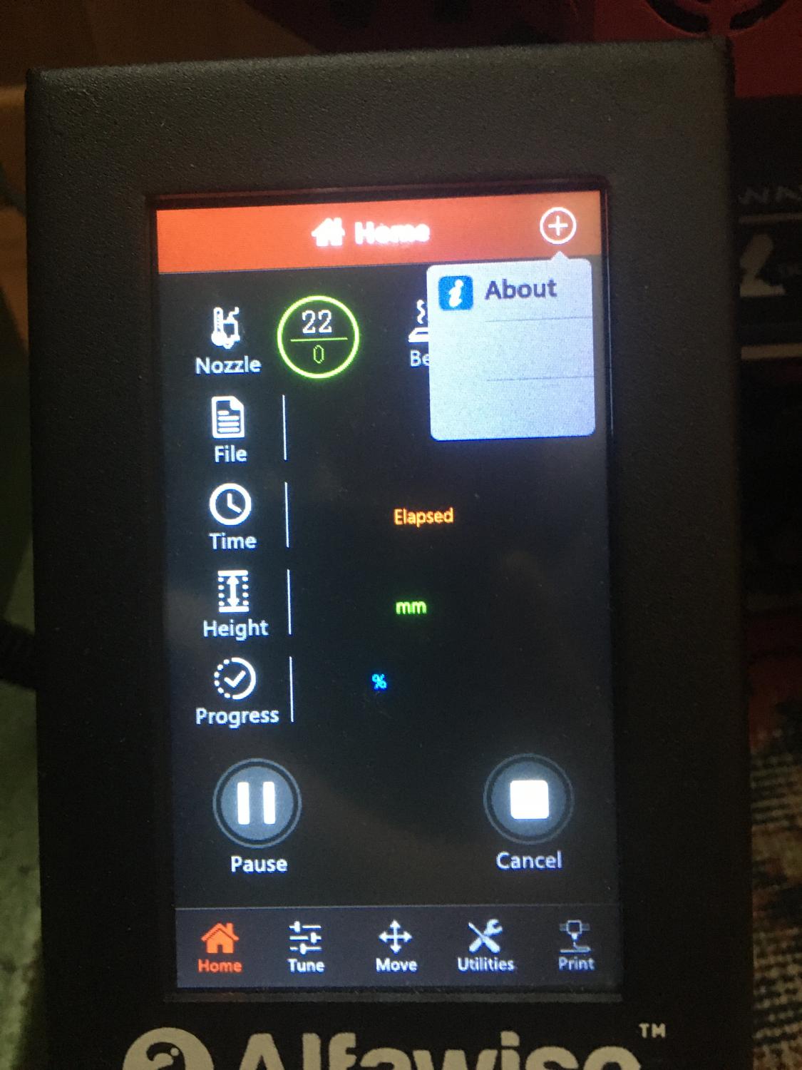

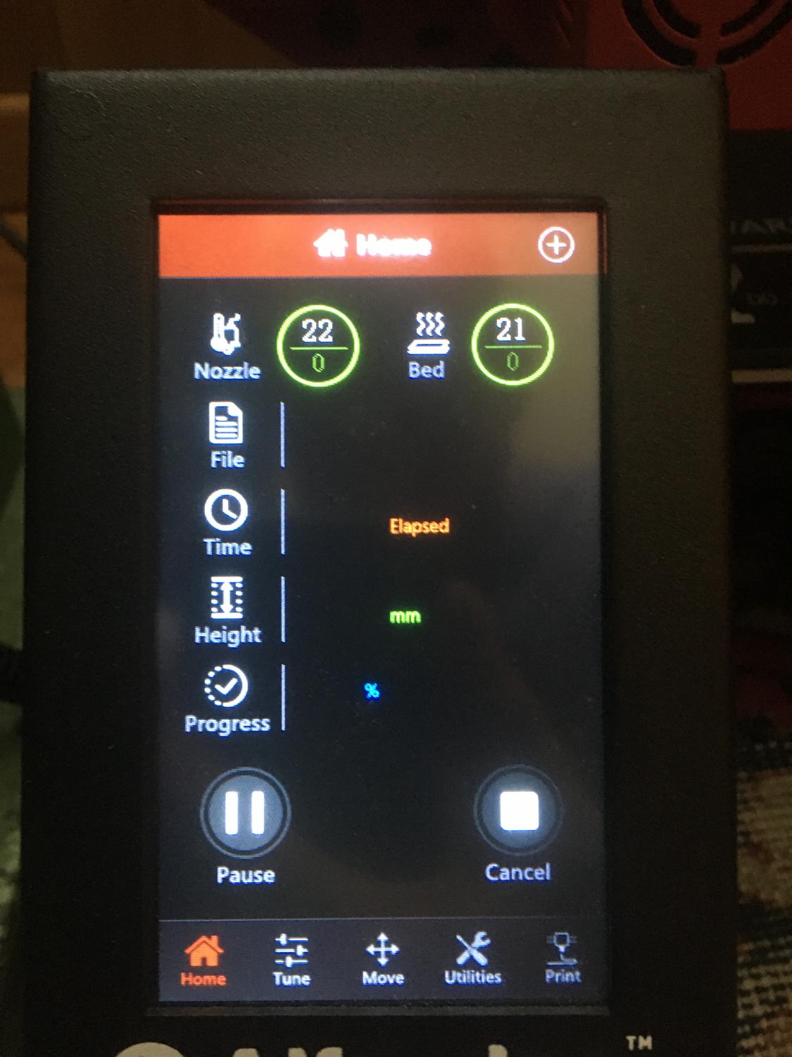

Perez.89 Inviato 26 Maggio 2020 Autore Condividi Inviato 26 Maggio 2020 Nel menù in alto non trovo nulla per la calibrazione, trovo sole delle informazioni. come risolvo? allego le foto Cita Link al commento Condividi su altri siti Altre opzioni di condivisione...
Eddy72 Inviato 26 Maggio 2020 Condividi Inviato 26 Maggio 2020 Nel menu di questo Sito/Forum 😀 Ciaoo Cita Link al commento Condividi su altri siti Altre opzioni di condivisione...
Fulvietto Inviato 20 Febbraio 2021 Condividi Inviato 20 Febbraio 2021 https://www.stampa3d-forum.it/articoli/guide/regolazione-step-mm-guida-calibrazione-assi-x-y-z/ Cita Link al commento Condividi su altri siti Altre opzioni di condivisione...
