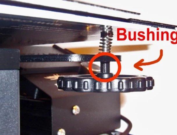

Carsco Inviato 26 Maggio 2020 Autore Inviato 26 Maggio 2020 Perche' inserita "a forza"? Se e' da 4mm passa come acqua. E posso farla anche da 3.8 se la faccio il al tornio. L'ottone e' "autolubrificante", non credo piu' del teflon, ma non credo che un filamento ne abbia a male se ci passa dentro. Fra l'altro il filamento e' 1.75mm, il foro e' da 2mm... Cmq, non sara' una prova irreversibile. Al massimo intaso tutto: tolgo la boccola, la butto via e rimetto il teflon.. 🙂 Vado OT 30 secondi. Ho un nervoso che non vi dico e mi servono amici per sfogarmi, perche' cantare dio delle cittaaaaaaa' con la finestra aperta non mi e' servito. Ho appena graffiato il tappetino magnetico come un cretino perche' ad ogni inizio stampa (stavo provando i 100°) c'era l'ugello sempre piu' in basso. Stoppavo la stampa, abbassavo il piatto, ripartivo ed ero sempre al punto di prima! Sempre troppo vicino all'ugello. Fino a quando ho lasciato la strisciata dell'ugello sul tappetino ed e' partito il disco dei Pooh a tutto volume. Cos'era? Mesi fa avevo fatto degil spessori da mettere tra le manopole anteriori e la molla per poter inserire un supporto per la gopro. Due piccole boccole stupidissime. Di che materiale le avevo fatte a suo tempo?DIO DELLE CITTTAAAAAAAAAAAaaaaaaaaaaaaaaa Cita
marcottt Inviato 26 Maggio 2020 Inviato 26 Maggio 2020 Sciolte? Anycubic kossel linear plus,Inviato utilizzando Tapatalk Cita

Carsco Inviato 26 Maggio 2020 Autore Inviato 26 Maggio 2020 Il 26/05/2020 at 16:26, marcottt ha scritto: Sciolte? Expand Si fossero sciolte, l'avrei capito subito. Invece si sono maledettamente ammosciate a poco a poco, tanto da farmi uscire matto perche' pensavo di sbagliare verso nella rotazione delle rotelle. Il 26/05/2020 at 16:36, FoNzY ha scritto: il teflon si sciogliera' poco piu' in alto...una boccola in ottone Expand L'idea e' di tenere il teflon molto in alto, praticamente nei pressi del dissipatore, dove la temperatura e' per forza di cose piu' bassa. Bastano solo 10 gradi. Non chiedo di poter andare a 300° con l'hotend e di tenere il teflon a 230°. Del resto, non puo' essere peggio che tenere il teflon direttamente a contatto con l'ugello. Al massimo e' uguale. Ma peggio non credo. Cmq, e' solo un'idea da sviluppare. Per ora sono impegnato a riavvolgere il calendario. 1 Cita
