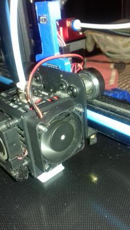

gregorio56sm Inviato 28 Maggio 2020 Inviato 28 Maggio 2020 @Carsco Io spero di avere risolto mettendo una ventola aggiuntiva quindi maggiore aria sul dissipatore. Ventola standard dentro la gabbietta mentre aggiuntiva su esterno gabbietta. spero preservi il tubo ptfe 3 Cita
Carsco Inviato 28 Maggio 2020 Autore Inviato 28 Maggio 2020 Il fatto e' che raffreddi il dissipatore ma la parte di teflon che sta a contatto con nozzle arriva e tiene i 240-245° quando stampi PET o ASA/ABS... Cmq io (Ender 3) ho dimezato la tensione che arriva a quella ventola per tre motivi. 1) L'originale e' una ventola da 12V ma viene alimentata a 24V 2) Essendo "leggermente" overvoltata, a 24V fa un bord... rumore assurdo SEMPRE, perennemente, anche quando non stampa. Ti trafora la testa e te la sogni di notte. 3) a 12V ci alimento anche i led della microcamera, quindi... Quindi sono 6 mesi che sono perennemente con la ventola alla meta' della tensione (quindi meno aria) ed e' tutto ancora perfetto pur stampando a volte e per diverse ore a 240°. 1 Cita
gregorio56sm Inviato 28 Maggio 2020 Inviato 28 Maggio 2020 Beato te. pur limitandomi al pla ogni 3 o 4 stampe (120/150 ore) devo tagliare il ptfe che va a contatto dell'ugello. La bobina di petg è praticamente intonsa avendo fatto solo due piccole stampe di prova. Quando avrò finito sta serie di lavori vedrò di fare un po di esperimenti con il petg e quindi testerò al massimo il mio sistema di raffreddamento. 1 Cita
