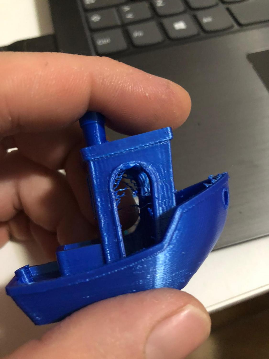

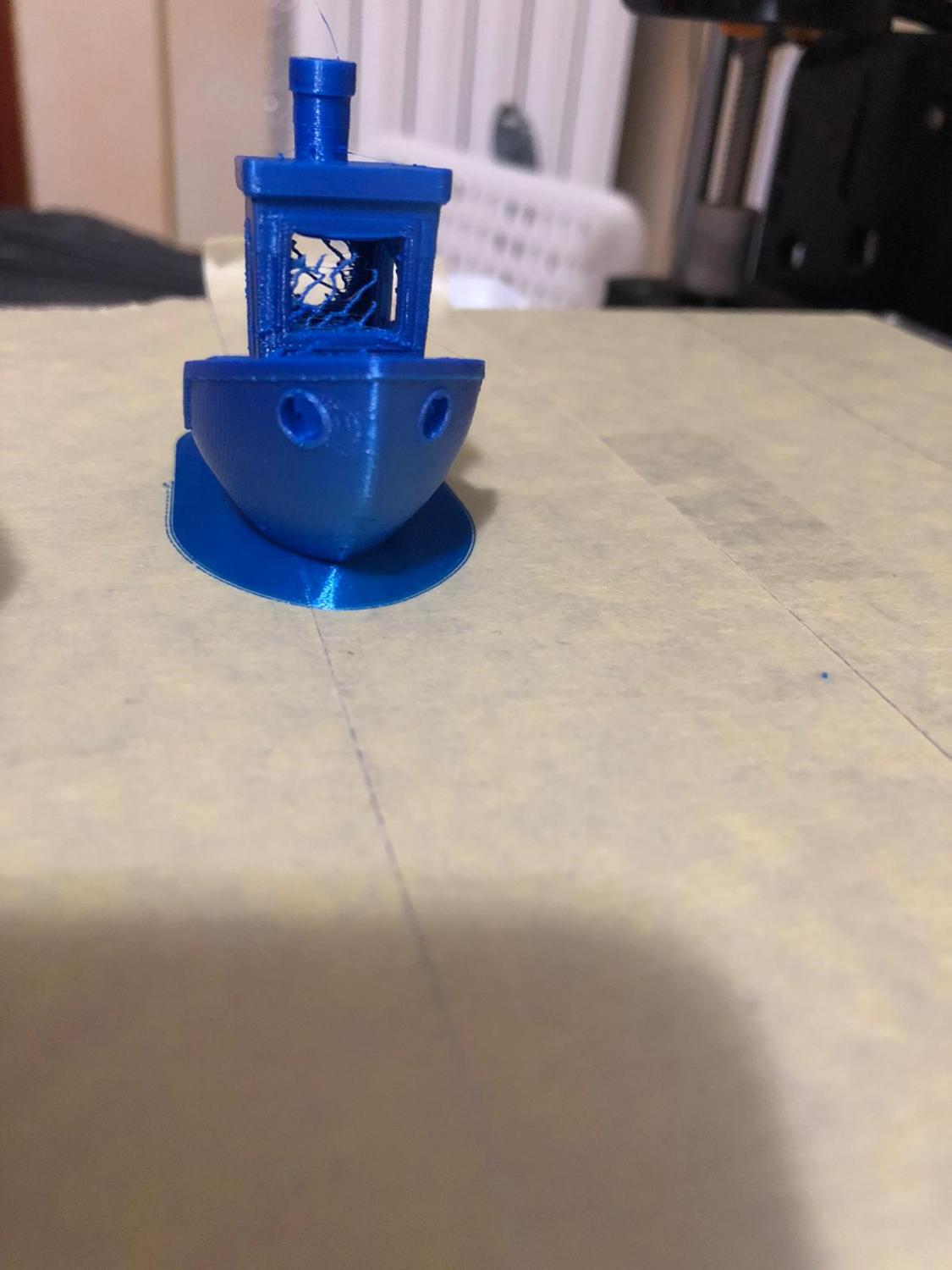

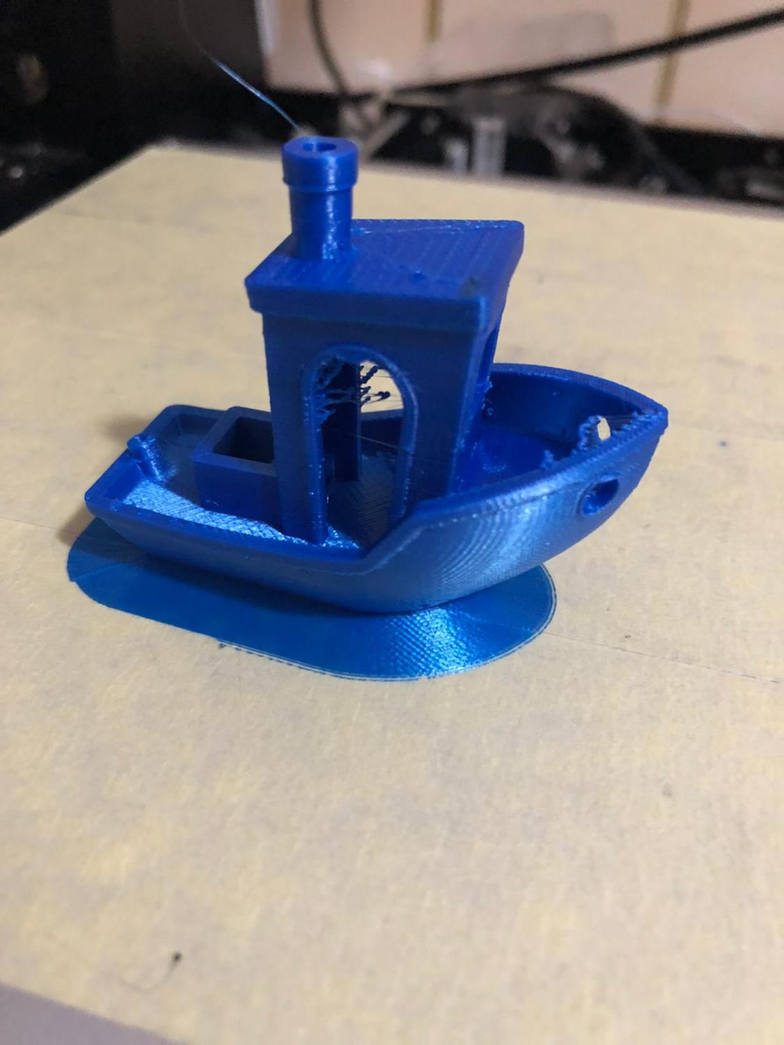

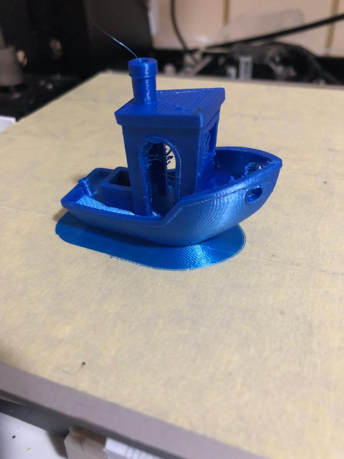

UPCDM Inviato 27 Maggio 2020 Autore Inviato 27 Maggio 2020 Questo è ciò che ho ottenuto, a parte il problema della ritrazione che è un altro problema insormontabile( le ho provate tutte fino a far uscire il filamento dal hotend) ma niente, cosa ne pensate? dello z wobble, retrazione? vi prego aiutatemi🤪 stò impazzendo da 3 mesi😪, se può esservi utile utilizzo repetier host per effettuare lo slicing e l'anet monta un e3dv6 (clone) tra l'altro appena sostituito (pensando di risolvere il problema di retraction) provato anche a sostituire filamenti di svariate marche ma nada. qualsiasi consiglio è ben accetto. Buona notte.🙃 Cita
Killrob Inviato 27 Maggio 2020 Inviato 27 Maggio 2020 usi direct o bowden? direct presumo con un BMG clone anche lui. dimmi anche i parametri di stampa, velocità, temperature, distanza e velocità di ritrazione.... Cita
UPCDM Inviato 27 Maggio 2020 Autore Inviato 27 Maggio 2020 Bowden e3dv6 (clone) stampa a 30mms temperatura 195 gradi distanza di ritrazione 5.6mm( oltre blocca l’estrusione) e 80mms di velocitá di ritrazione, estrusione al 100% ( provato ad abbassare il valore ma non mi ha risolto nulla) ugello da 0,4 stampa effettuata a 0,12 Cita
Joker78 Inviato 28 Maggio 2020 Inviato 28 Maggio 2020 Velocità di ritrazione è elevata mettila a 50mm/s Cita
UPCDM Inviato 28 Maggio 2020 Autore Inviato 28 Maggio 2020 Ovviamente ho già provato, partendo da 45mms, avevo messo 80mms perché avevo visto un lievissimo miglioramento, Reimposto a 50mms, devo provare a fare una stampa? Cita
