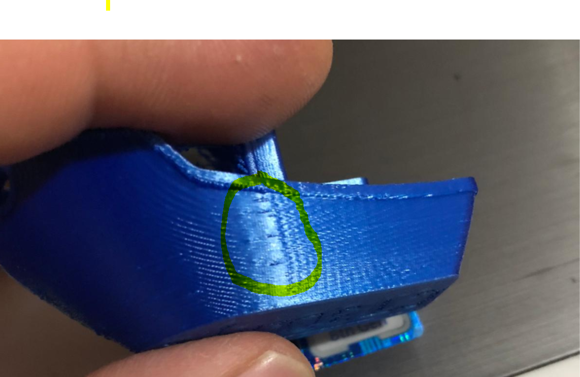

UPCDM Inviato 28 Maggio 2020 Autore Inviato 28 Maggio 2020 ti ringrazio, come stampa cosa faccio? va bene una torre per provare la retraction? Cita
Joker78 Inviato 28 Maggio 2020 Inviato 28 Maggio 2020 1 minuto fa, UPCDM dice: ti ringrazio, come stampa cosa faccio? va bene una torre per provare la retraction? Si ottima idea visto che mi sembra sia il tuo unico problema Cita
UPCDM Inviato 28 Maggio 2020 Autore Inviato 28 Maggio 2020 dici che non ho di wobble? e quei puntini sulla stampa sparsi un pò ovunque dipendono sempre dalla retrazione? ad ogni modo tempo un oretta arrivo a casa cambio filamento e provo a stampare. Cita
Joker78 Inviato 28 Maggio 2020 Inviato 28 Maggio 2020 Molto probabile ma non cambiare filamento altrimenti è inutile cambiare parametri, prova con questo che hai montato su Cita
UPCDM Inviato 28 Maggio 2020 Autore Inviato 28 Maggio 2020 perfetto, piccolo inconveniente lavorativo, tornerò a casa più tardi.appena stampo posto foto.😀 Cita
