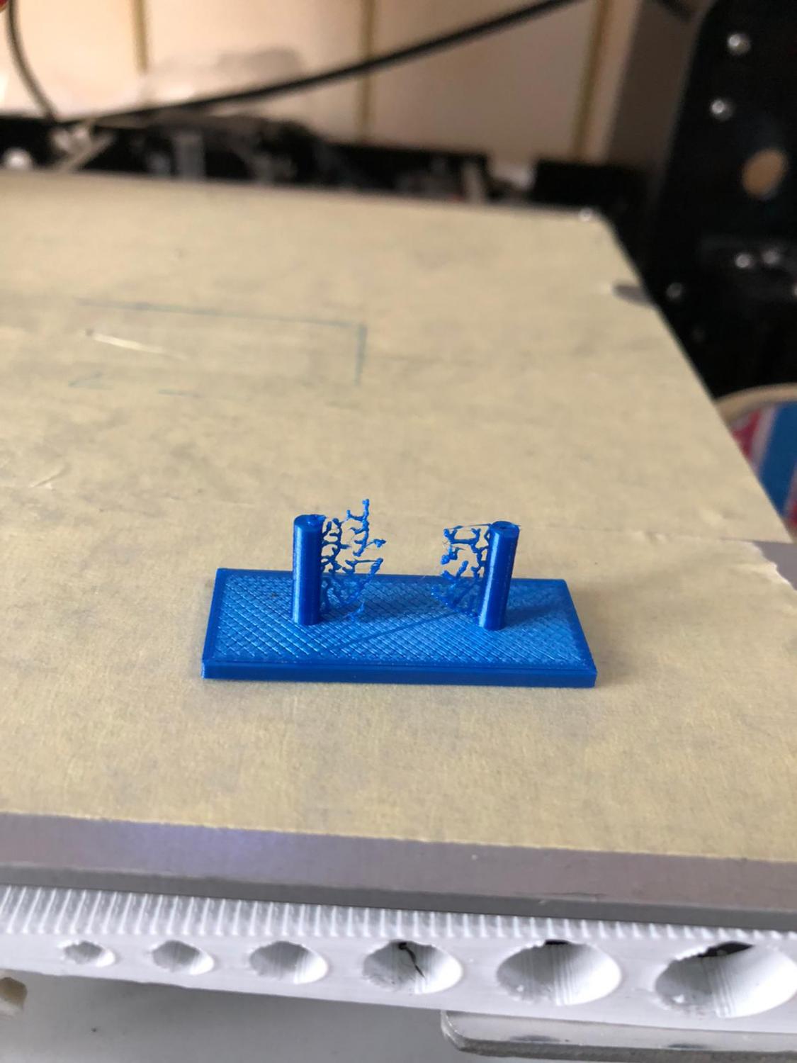

UPCDM Inviato 28 Maggio 2020 Autore Condividi Inviato 28 Maggio 2020 6 ore fa, Joker78 dice: Molto probabile ma non cambiare filamento altrimenti è inutile cambiare parametri, prova con questo che hai montato su ho lanciato la stampa con le impostazioni da te suggerite, ho ottenuto questo(ho fermato prima la stampa), stampato a 0.1 adesso come tu mi suggerisci ne metto in stampa uno a 0.2 Cita Link al commento Condividi su altri siti Altre opzioni di condivisione...

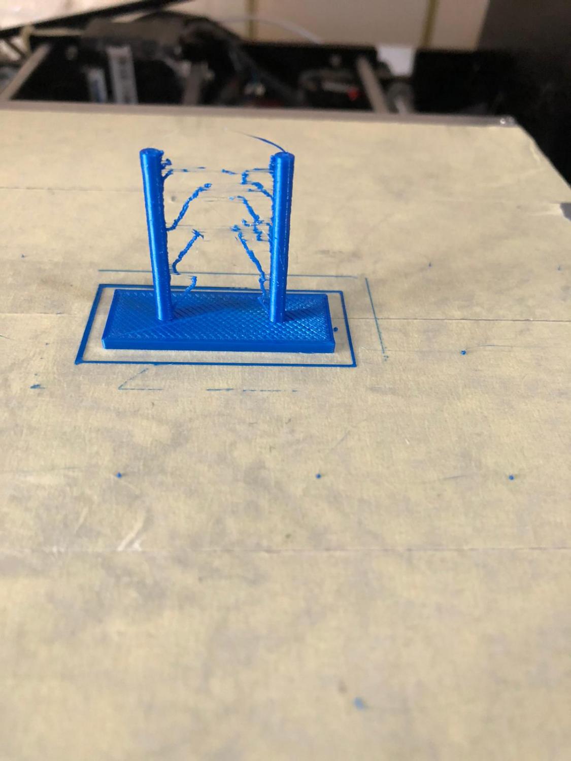

Joker78 Inviato 28 Maggio 2020 Condividi Inviato 28 Maggio 2020 10 minuti fa, UPCDM dice: ho lanciato la stampa con le impostazioni da te suggerite, ho ottenuto questo(ho fermato prima la stampa), stampato a 0.1 adesso come tu mi suggerisci ne metto in stampa uno a 0.2 O 0.1 o 0.2 poco cambia magari a 0.2 fai prima, prova ora a portare la velocità di retrazione a 55mm/s e la velocità di stampa a 60mm/s Comunque apparte sti filacci sei a un buon punto. Posta i parametri di stampa almeno tra tutti vediamo il problema Immagino usi cura, ha me non piace troppe pippe mentali, preferisco prusaslicer più semplice e intuitivo Cita Link al commento Condividi su altri siti Altre opzioni di condivisione...

UPCDM Inviato 28 Maggio 2020 Autore Condividi Inviato 28 Maggio 2020 10 minuti fa, Joker78 dice: O 0.1 o 0.2 poco cambia magari a 0.2 fai prima, prova ora a portare la velocità di retrazione a 55mm/s e la velocità di stampa a 60mm/s Comunque apparte sti filacci sei a un buon punto. Posta i parametri di stampa almeno tra tutti vediamo il problema Immagino usi cura, ha me non piace troppe pippe mentali, preferisco prusaslicer più semplice e intuitivo questo è il risultato a 0.2 utilizzo repeiterhost come slicer ti ho postato il file di config, se può esserti utile in gcode ho questo: G21 ;metric values M109 S193 G90 ;absolute positioning M82 ;set extruder to absolute mode M107 ;start with the fan off G28 X0 Y0 ;move X/Y to min endstops G28 Z0 ;move Z to min endstops G29 ;auto level G1 Z15.0 F9000 ;move the platform down 15mm G92 E0 ;zero the extruded length G1 F200 E3 ;extrude 3mm of feed stock G92 E0 ; Reset extruder position ; Wait for all used extruders to reach tempera ; wait for bed temp G92 E0 ;zero the extruded length again G1 F9000 M117 Stampo!! joker.rcp Cita Link al commento Condividi su altri siti Altre opzioni di condivisione...

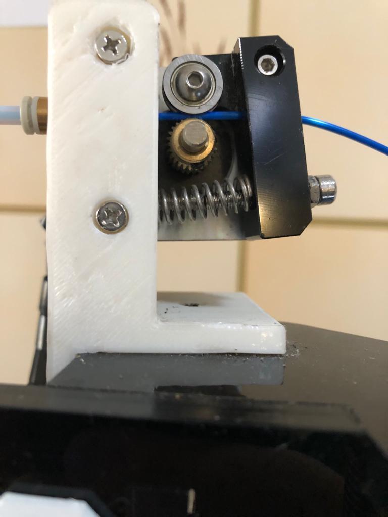

Joker78 Inviato 28 Maggio 2020 Condividi Inviato 28 Maggio 2020 Ma hai portato la retrazione a 55 e la velocità a 60? Per cortesia fai una foto allo spingi filo, il motore quello in alto fissato sul telaio Cita Link al commento Condividi su altri siti Altre opzioni di condivisione...
UPCDM Inviato 28 Maggio 2020 Autore Condividi Inviato 28 Maggio 2020 2 minuti fa, Joker78 dice: Ma hai portato la retrazione a 55 e la velocità a 60? Per cortesia fai una foto allo spingi filo, il motore quello in alto fissato sul telaio nell'ultima foto è ancora 50mms ritrazione con 50mm velocità di stampa, adesso è in stampa con 55 /60. ecco la foto dell'estrusore Cita Link al commento Condividi su altri siti Altre opzioni di condivisione...
Joker78 Inviato 28 Maggio 2020 Condividi Inviato 28 Maggio 2020 Comunque quando ti ho detto posta i parametri intendevo quelli di cura 😅 Sembra quasi che non ritragga il filamento quando si sposta, strano. Cita Link al commento Condividi su altri siti Altre opzioni di condivisione...
