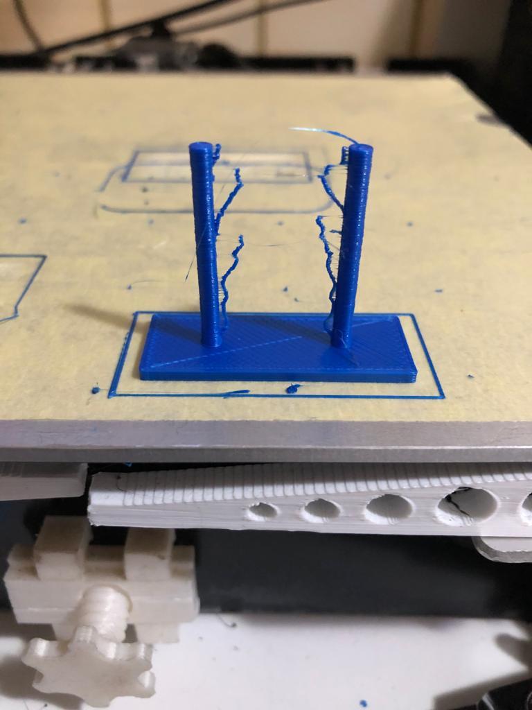

Killrob Inviato 28 Maggio 2020 Inviato 28 Maggio 2020 allora prova ad impostarlo alla misura doppia del tuo nozzle, e se ancora non risolvi prova a passare ad uno slicer offline, tanto per avere un riscontro Cita
UPCDM Inviato 28 Maggio 2020 Autore Inviato 28 Maggio 2020 adesso faccio partire una stampa con quel valore impostato su "0" già provato, ma riproviamo, tanto sono quasi 3 mesi che ci perdo la testa. sembra quasi diventata un ossessione. 1 minuto fa, Killrob dice: allora prova ad impostarlo alla misura doppia del tuo nozzle, e se ancora non risolvi prova a passare ad uno slicer offline, tanto per avere un riscontro cosa devo impostare alla misura doppia del mio ugello? e scusa se ti chiedo cosa intendi per slicer offline? stampa da sd? avevo provato cura ultimaker, le stampe venivano peggio di queste e non ti parlo della retraction ma di tutto facevano proprio schifo ma nel vero senso della parola. Cita
Killrob Inviato 28 Maggio 2020 Inviato 28 Maggio 2020 la distanza minima di spostamento... se usi un ugello da 0.4 impostala a 0.8, si per slicer offline intendo proprio Cura o prusaslicer con stampa da SD se le stampe venivano peggio è solo perchè i parametri impostati in cura non erano corretti Cita
UPCDM Inviato 28 Maggio 2020 Autore Inviato 28 Maggio 2020 5 minuti fa, Killrob dice: la distanza minima di spostamento... se usi un ugello da 0.4 impostala a 0.8, si per slicer offline intendo proprio Cura o prusaslicer con stampa da SD se le stampe venivano peggio è solo perchè i parametri impostati in cura non erano corretti quindi passo a cura, e per avere una stampa accettabile minimo devono passare altri 4 mesi😝, sai cosa cura lo vedo un pò troppo dispersivo, ma se sono arrivato fino a questo punto non vedo altre vie d'uscita. mi date una mano voi vero? adesso è sotto a stampare con quel valore impostato a 0 vediamo cosa nè viene fuori, dopo spengo la stampante altrimenti mi cacciano dal condominio😎 Cita
UPCDM Inviato 28 Maggio 2020 Autore Inviato 28 Maggio 2020 valore impostato a 0, fa schifo tanto uguale Cita
Joker78 Inviato 28 Maggio 2020 Inviato 28 Maggio 2020 Non direi un leggero miglioramento cè, però è strano come lascia i fili La ventola layer è al 100%? 1 Cita
UPCDM Inviato 28 Maggio 2020 Autore Inviato 28 Maggio 2020 4 minuti fa, Joker78 dice: Non direi un leggero miglioramento cè, però è strano come lascia i fili La ventola layer è al 100%? yes, ho provato a far venire bene le due torri, ma solo alzando il valore di ritrazione sopra i 6mm, peccato però che sulle altre stampe blocca l'estrusore, Cita
Killrob Inviato 28 Maggio 2020 Inviato 28 Maggio 2020 ti conviene fare un'altra cosa domani, riparti da 0, nel senso, che a volte aumentare la distanza di ritrazione produce l'effetto contrario quindi, tenendo fissa la velocità per tutte le prove, mettila a 50mms, comincia da 3mm ed alzalo di un mm alla volta, e vedi dove ti da il risultato migliore. Acquisita la distanza tieni ferma quella e modifichi la velocità, partendo da 50mms, alzandola di 5mms per volta. In questo modo dovresti avere una idea molto più chiara, io per lo meno farei in questo modo 1 Cita
Joker78 Inviato 28 Maggio 2020 Inviato 28 Maggio 2020 Io seguirei il consiglio di Killrob, parti da 0 con un'altro slicer io ti consiglio prusaslicer secondo me per i novizi è più facile da gestire, perché più intuitivo ti lascio questo linck, dove spiega alcune funzioni importanti, se puoi guardateli tutti i video suoi a me ha aiutato molto. https://youtu.be/5cz9PuYQ2_E 1 Cita
UPCDM Inviato 28 Maggio 2020 Autore Inviato 28 Maggio 2020 1 minuto fa, Killrob dice: ti conviene fare un'altra cosa domani, riparti da 0, nel senso, che a volte aumentare la distanza di ritrazione produce l'effetto contrario quindi, tenendo fissa la velocità per tutte le prove, mettila a 50mms, comincia da 3mm ed alzalo di un mm alla volta, e vedi dove ti da il risultato migliore. Acquisita la distanza tieni ferma quella e modifichi la velocità, partendo da 55mms, alzandola di 5mms per volta. In questo modo dovresti avere una idea molto più chiara, io per lo meno farei in questo modo sarà fatto, domani mattina appena arrivo in ufficio scarico cura, cosi partiamo da una situazione pulita, voi riuscite ad aiutarmi nella configurazione dei vari parametri in cura? Adesso, Joker78 dice: Io seguirei il consiglio di Killrob, parti da 0 con un'altro slicer io ti consiglio prusaslicer secondo me per i novizi è più facile da gestire, perché più intuitivo ti lascio questo linck, dove spiega alcune funzioni importanti, se puoi guardateli tutti i video suoi a me ha aiutato molto. https://youtu.be/5cz9PuYQ2_E ok perfetto scarico entrambi, tanto ormai, sto solo buttando via del filamento, tra l'altro ho sotto quello preso da 3dcolors, pensando che il problema fossero i filamenti Cita
