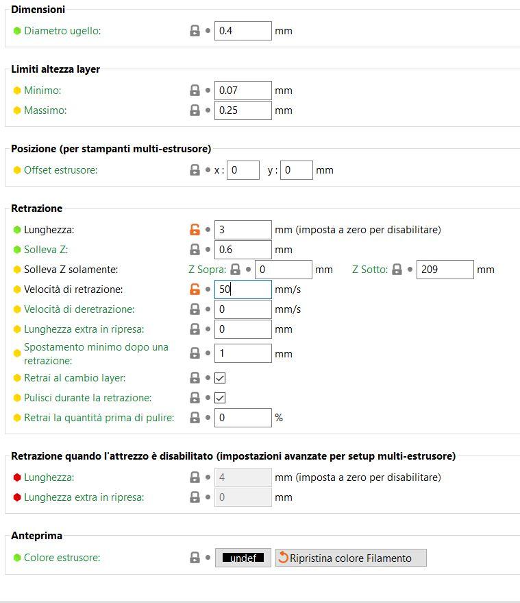

UPCDM Inviato 29 Maggio 2020 Autore Condividi Inviato 29 Maggio 2020 5 minuti fa, Joker78 dice: Prova a stampare qualcosa, ogni stampante è un mondo a sé è più facile cercare di affinare prusaslicer propio perché a meno parametri da modificare. Dici? Ho trovato un mondo rispetto a repetierhost! Comunque ho preso i parametri della prusa i3 che sostanzialmente dovrebbero essere uguali, e sono andato a ritoccare distanza è velocita di retrazione! Ho fatto la cosa giusta? Cita Link al commento Condividi su altri siti Altre opzioni di condivisione...
Joker78 Inviato 29 Maggio 2020 Condividi Inviato 29 Maggio 2020 1 minuto fa, UPCDM dice: Dici? Ho trovato un mondo rispetto a repetierhost! Comunque ho preso i parametri della prusa i3 che sostanzialmente dovrebbero essere uguali, e sono andato a ritoccare distanza è velocita di retrazione! Ho fatto la cosa giusta? Sulla carta si visto che monti un bowden, l'unica ora è stampare una stampa di prova e vedere Cita Link al commento Condividi su altri siti Altre opzioni di condivisione...

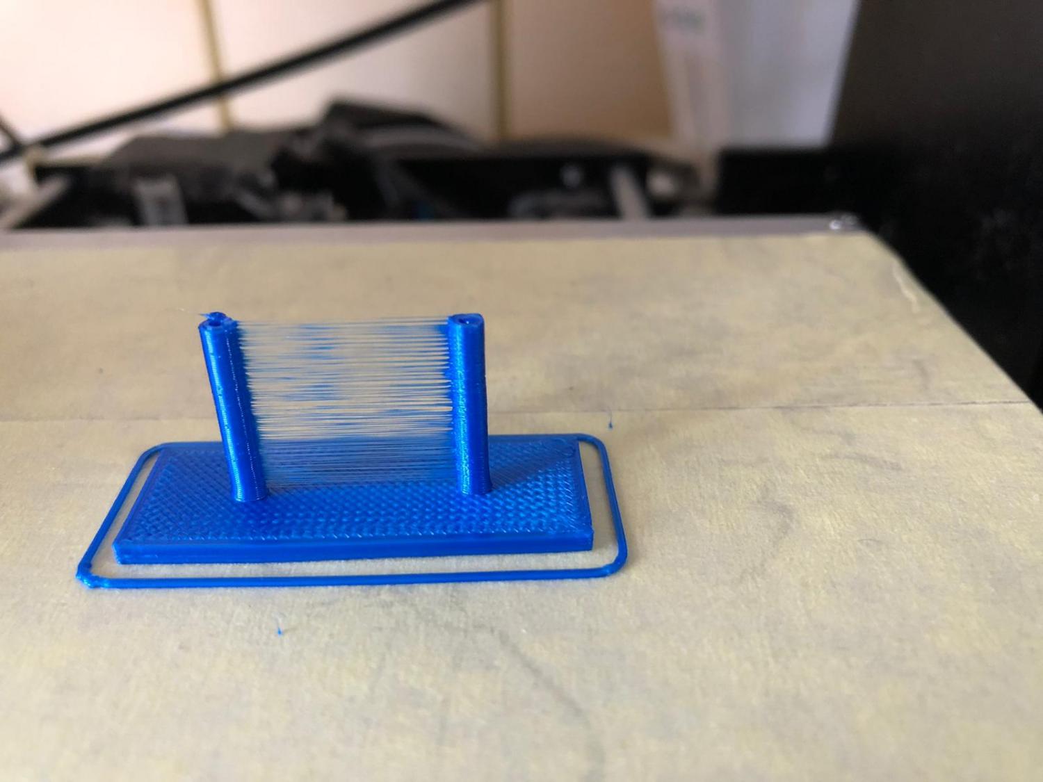

UPCDM Inviato 29 Maggio 2020 Autore Condividi Inviato 29 Maggio 2020 per quanto questa cosa sia diventata frustante, un pò il mio livello di malattia, sono passato da casa a fare la pausa pranzo, ho messo in stampa con le retraction da voi suggerite. Ovvero 3mm di distanza con 50mms di velocita di retrazione. il risultato è quello che vedete in foto. ho notato una cosa il motore dell'estrusore quando ritrae è molto lento ad effettuare il movimento, cosa che non accadeva con repeiterhost con la stessa velocità di retrazione (50mms) vi ho allegato un video, è normale che sia cosi'? perchè con repetier se pur impostando la stessa velocità in motore è più veloce? 2020-05-29 at 13.05.38.mp4 Cita Link al commento Condividi su altri siti Altre opzioni di condivisione...
Joker78 Inviato 29 Maggio 2020 Condividi Inviato 29 Maggio 2020 Probabile che prusa lavori diversamente, io a questo punto proverei ad aumentare di un punto alla volta solo la lunghezza di ritrazione. Purtroppo per affinare il tutto ci vuole pazienza e prove, poi ci sta che sia anche il filamento magari a preso umidità le variabili sono tante. Però noto che i filamenti lasciati a giro sono più fini rispetto a prima, secondo me non sei lontano dal risolvere. Cita Link al commento Condividi su altri siti Altre opzioni di condivisione...
UPCDM Inviato 29 Maggio 2020 Autore Condividi Inviato 29 Maggio 2020 4 minuti fa, Joker78 dice: Probabile che prusa lavori diversamente, io a questo punto proverei ad aumentare di un punto alla volta solo la lunghezza di ritrazione. Purtroppo per affinare il tutto ci vuole pazienza e prove, poi ci sta che sia anche il filamento magari a preso umidità le variabili sono tante. Però noto che i filamenti lasciati a giro sono più fini rispetto a prima, secondo me non sei lontano dal risolvere. ok perfetto provo con un 4 di retrazione e sempre 50mms di velocità di retrazione. il filamento mi sentirei di escluderlo l'ho aperto l'altro ieri nuovo dal sottovuoto, ed è una marca che credo si abbastanza buona! spero che sia come supponi. vi aggiorno stasera quando torno a casa. Cita Link al commento Condividi su altri siti Altre opzioni di condivisione...
