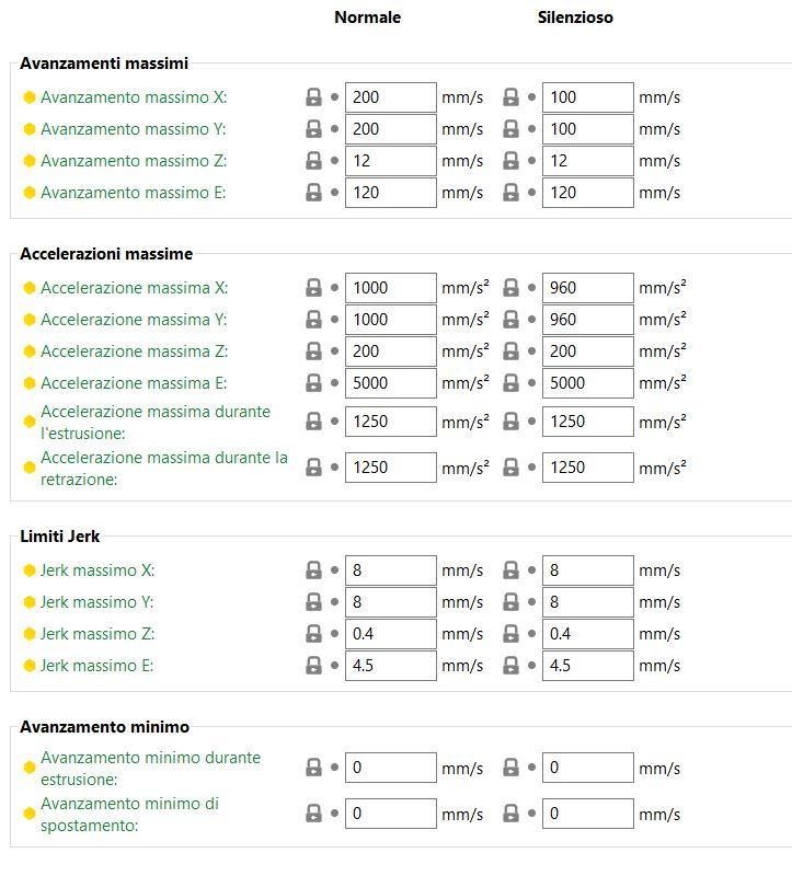

Eddy72 Inviato 29 Maggio 2020 Inviato 29 Maggio 2020 Il 29/05/2020 at 11:11, UPCDM ha scritto: ho notato una cosa il motore dell'estrusore quando ritrae è molto lento ad effettuare il movimento, cosa che non accadeva con repeiterhost con la stessa velocità di retrazione (50mms) vi ho allegato un video, è normale che sia cosi'? perchè con repetier se pur impostando la stessa velocità in motore è più veloce? Expand Faresti uno screen di Impostazioni Stampante -> Limiti macchina ? Ciaoo Cita
UPCDM Inviato 29 Maggio 2020 Autore Inviato 29 Maggio 2020 Il 29/05/2020 at 16:47, Eddy72 ha scritto: Faresti uno screen di Impostazioni Stampante -> Limiti macchina ? Ciaoo Expand Certamente... Cita
Eddy72 Inviato 29 Maggio 2020 Inviato 29 Maggio 2020 visto che lamentavi la poca velocità in retrazione pensavo avessi dei limiti bassi ma mi sembrano normali, almeno penso siano giusti per la tua macchina Ciaoo Cita

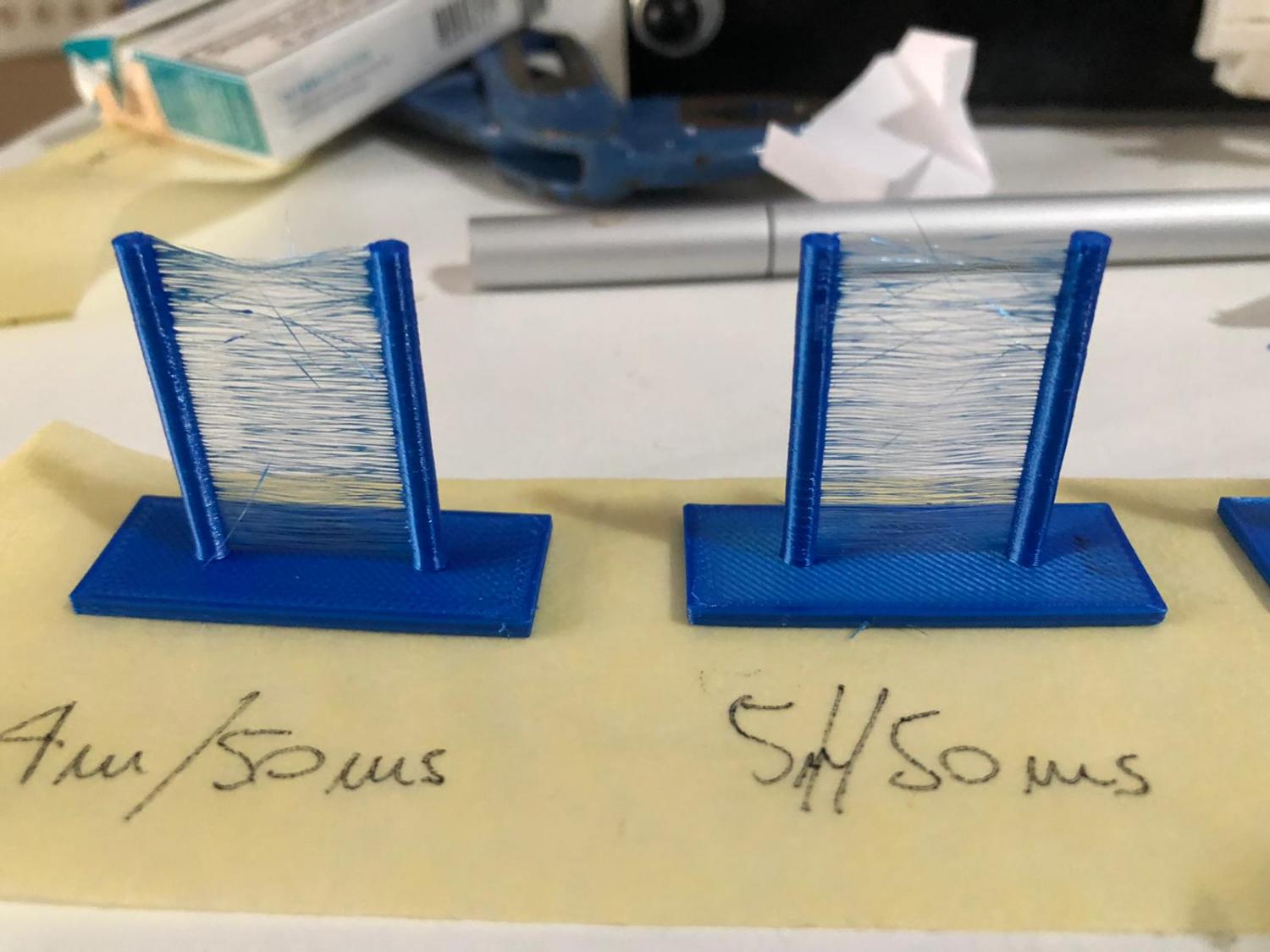

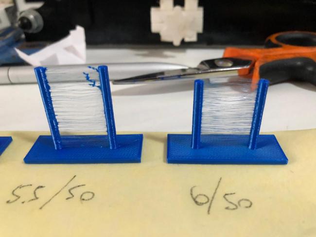

UPCDM Inviato 29 Maggio 2020 Autore Inviato 29 Maggio 2020 eccomi qui carissimi, ve le posto in quest'ordine: 4mm/50mms 5mm/50mms 5.5mm/50mms 6mm/50mms Cita
Joker78 Inviato 29 Maggio 2020 Inviato 29 Maggio 2020 No ma qui il problema è altrove non è la retrazione, cioè non è cambiato niente tra un test e l'altro. Non è che è la ventola layer? A me un tipo di pla filava se tenevo la ventola al 100% Comunque è strana forte sta cosa mi sale la bestemmia che è in me. Sembra che il miglior risultato sia quello con ritrazione a 55 Cita
UPCDM Inviato 29 Maggio 2020 Autore Inviato 29 Maggio 2020 ho provato 2 pla di 3dcolors 2 della sunlu e uno filoalfa, tutti stesso problema, possiamo escludere che siano i filamenti che dici? quel motore a me non mi convince lo tira lentamente e lo spinge più velocemente, non dovrebbe essere in contrario??? domanda stupida almeno con repetier è cosi. MHA Cita
Joker78 Inviato 29 Maggio 2020 Inviato 29 Maggio 2020 Il 29/05/2020 at 19:12, UPCDM ha scritto: ho provato 2 pla di 3dcolors 2 della sunlu e uno filoalfa, tutti stesso problema, possiamo escludere che siano i filamenti che dici? quel motore a me non mi convince lo tira lentamente e lo spinge più velocemente, non dovrebbe essere in contrario??? domanda stupida almeno con repetier è cosi. MHA Expand Prova ad abbassare la ventola layer è una curiosità perché sinceramente non so che dirti certo è che è strana sta cosa Cita
