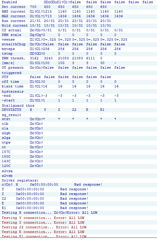

Whitedavil Inviato 30 Maggio 2020 Condividi Inviato 30 Maggio 2020 Ma oltre ai jumper, hai riprogrammato la scheda? Devi dirgli che sono in uart, deccommentare i relativi pin ecc. Alla corrente ci pensi dopo, puoi partire da 800mA... Cita Link al commento Condividi su altri siti Altre opzioni di condivisione...
Bananafell3r Inviato 30 Maggio 2020 Autore Condividi Inviato 30 Maggio 2020 potrebbe essere per questa riga in platformio.ini di default sta questa (ho marlin 2.0.5.3) TMCStepper@>=0.6.2,<1.0.0 Su github dice che se vuoi usare in uart e hai marlin bugfix devi aggiungere questa riga al posto della precedente https://github.com/bigtreetech/TMCStepper Però con questa riga inserita non mi compila, con la prima si invece.... Però li parla di marlin bugfix, non so se cambia qualcosa adesso 4 minuti fa, Whitedavil dice: Ma oltre ai jumper, hai riprogrammato la scheda? Devi dirgli che sono in uart, deccommentare i relativi pin ecc. Alla corrente ci pensi dopo, puoi partire da 800mA... aspetta aspetta, cosa devo decommentare? ho seguita questa guida https://www.youtube.com/watch?v=3Z4aAzuzu44 dice solo di mettere il nome del drive, e attivare tmc monitor driver e tmc debug...e poi di aggiungere quella riga.. Cita Link al commento Condividi su altri siti Altre opzioni di condivisione...
Whitedavil Inviato 30 Maggio 2020 Condividi Inviato 30 Maggio 2020 He no. Devi andare nel file della scheda skr e deccommentare i driver su uart. Senno la cpu non sa su quali pin emulare la seriale. Cita Link al commento Condividi su altri siti Altre opzioni di condivisione...
Bananafell3r Inviato 30 Maggio 2020 Autore Condividi Inviato 30 Maggio 2020 ehm...e come si fa?? dove sta questo file? intendi qui Cita Link al commento Condividi su altri siti Altre opzioni di condivisione...
Whitedavil Inviato 30 Maggio 2020 Condividi Inviato 30 Maggio 2020 Dagli un'occhiata. Non sono sicuro, non avendoli. Ma ricordo che ci sono delle opzioni. Src/pin/stmf4/ ecc. Si esatto proprio li. Poi non ho il pc sotto mano. Cita Link al commento Condividi su altri siti Altre opzioni di condivisione...
Bananafell3r Inviato 30 Maggio 2020 Autore Condividi Inviato 30 Maggio 2020 ho settato i pin come scritto nei pin della scheda...ma ora quando do M122 mi fa anche si quadrati strani Cita Link al commento Condividi su altri siti Altre opzioni di condivisione...

Bananafell3r Inviato 30 Maggio 2020 Autore Condividi Inviato 30 Maggio 2020 Arrivata la scheda, anche sulla nuova non riesco a metterli in UART ma almeno per adesso funziona tutto, ho messo standalone....ma adesso la vref devo settarla alla vecchia maniera giusto? Ho trovato un sito di conversione https://learn.watterott.com/silentstepstick/faq/ Ho impostato 0.9 per gli assi e 1 per gli estrusori...va bene o sono troppo alte? Cita Link al commento Condividi su altri siti Altre opzioni di condivisione...
