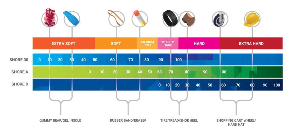

akita Inviato 29 Maggio 2020 Inviato 29 Maggio 2020 In questa tabella ti puoi fare una idea. Io vado a memoria... e mi sembra che con estruzione a bowden, non puoi scendere sotto al Shore A 60 come durezza, perche vai incontro ai problemi spiegati sopra da Carsco. ciao 2 Cita
Davide3d Inviato 29 Maggio 2020 Autore Inviato 29 Maggio 2020 Grazie mille per la tabella!!!! Fantastica!!! Ma secondo voi per stampare cover per cellulare o le mascherine che tipo di tpu dovrei usare??? Cita
