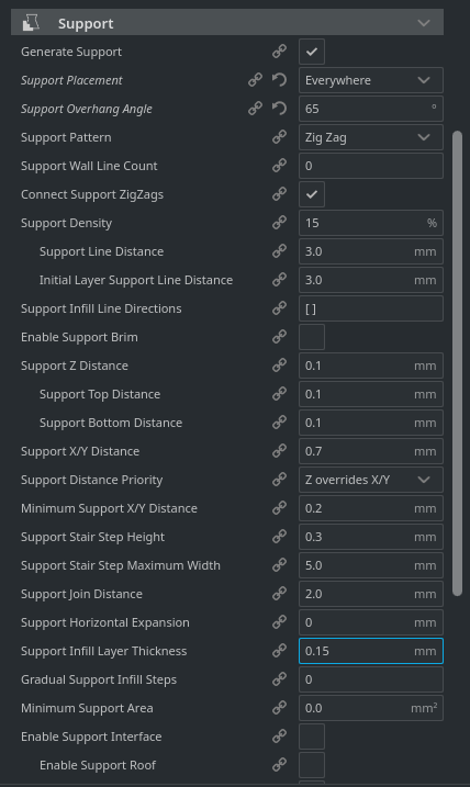

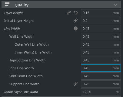

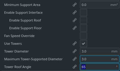

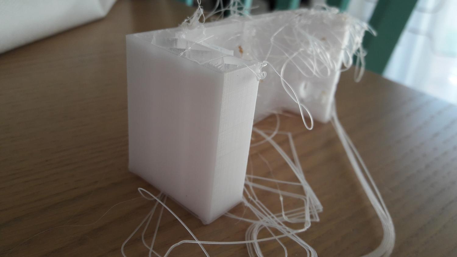

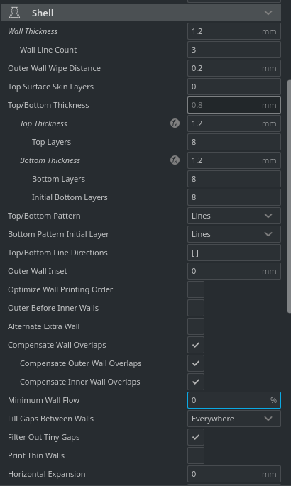

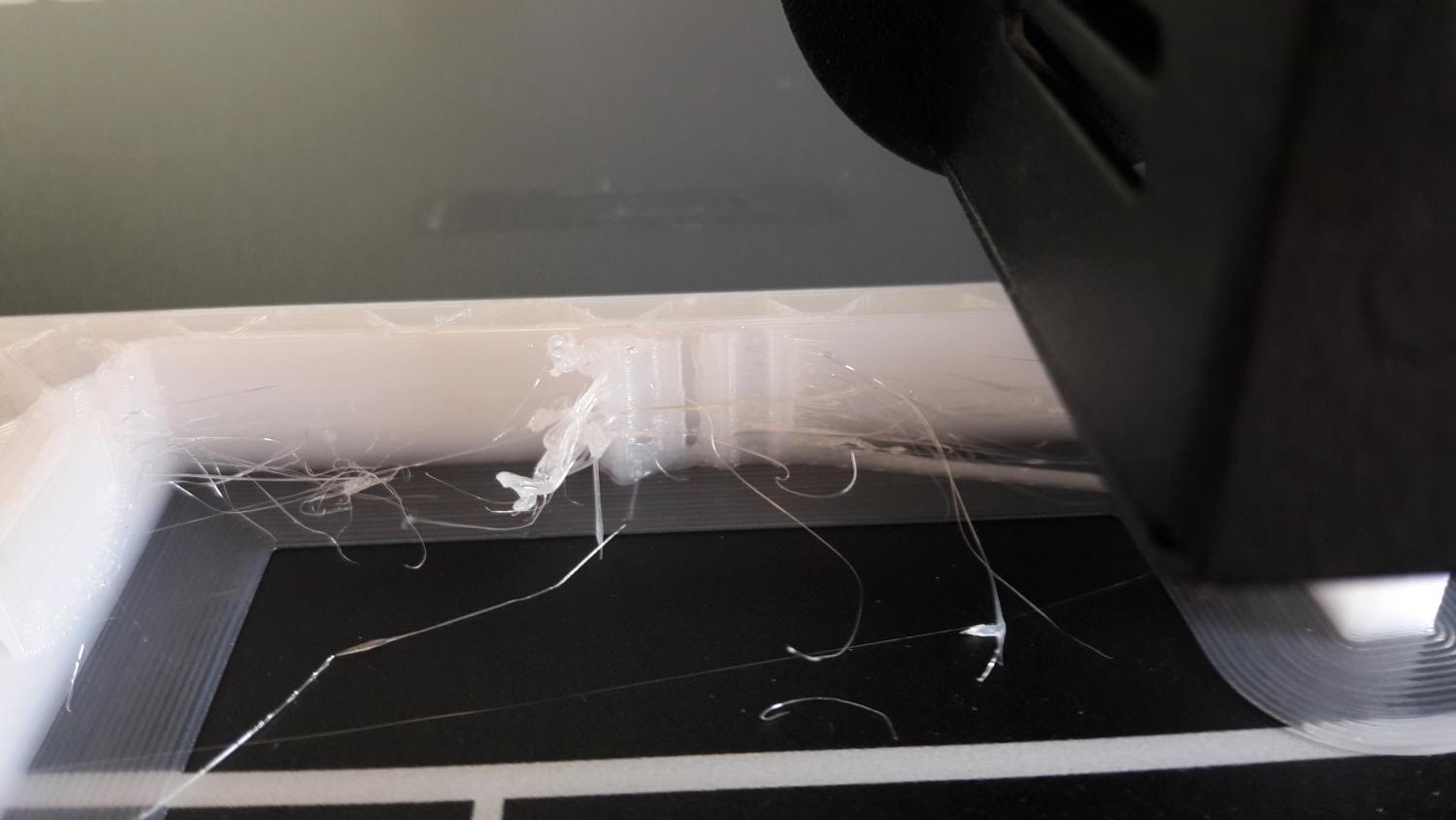

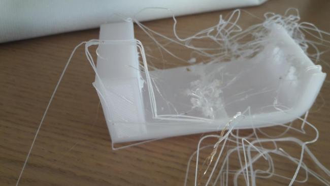

RiccardoR77 Inviato 28 Maggio 2020 Inviato 28 Maggio 2020 ciao, ho un problema con PETG Sunlu: come potete vedere dalla foto brim e supporti non si attaccano bene tra loro: il brim di suo sembra essere perfetto ma poi le linee si staccano tra loro, i supporti non riescono a ben aderire lungo gli strati questo fa si che si creino filamenti che danno intralcio al nozzle durante gli spostamenti. Nel caso specifico della foto ho ritrovato addirittura il pezzo in terra staccato e lanciato dallo stesso nozzle. Quello che non capisco è che le pareti sono "perfette" resistenti e senza problemi. Il PETG che utilizzo è un SUNLU bianco: che da specifiche ha come temp.: 205-230° Nel caso specifico utilizzo Cura e i valori di stampa sono: Temp.: 225° Bed: 60° Velocità: 40mm/s Retrazione: 7 - 40mm/s Ventola di raffreddamento: spenta Vi riporto anche gli screenshot di alcune sezioni di conf di Cura, se ne servono altre chiedete pure. Grazie mille per qualsiasi suggerimento. PS: stampo già con PLA senza alcun problema. Riccardo Cita
Bananafell3r Inviato 28 Maggio 2020 Inviato 28 Maggio 2020 Praticamente si stacca durante la stampa....ma se stampi il pezzo senza brim succede la stessa cosa? Cita
RiccardoR77 Inviato 28 Maggio 2020 Autore Inviato 28 Maggio 2020 @Bananafell3r in realtà il vero problema non è che si stacca, quello sembra essere una conseguenza del fatto che quando stampa i supporti si riempie di filamenti che vanno ad aggrovigliarsi e fanno resistenza al passaggio del nozzle che li aggancia e ieri l'ha agganciato talmente bene...che ho trovato il supporto della ventola leggermente piegato ed il pezzo lanciato in terra. Quindi credo che il tutto dipenda dai filamenti residui lasciati dai supporti Cita

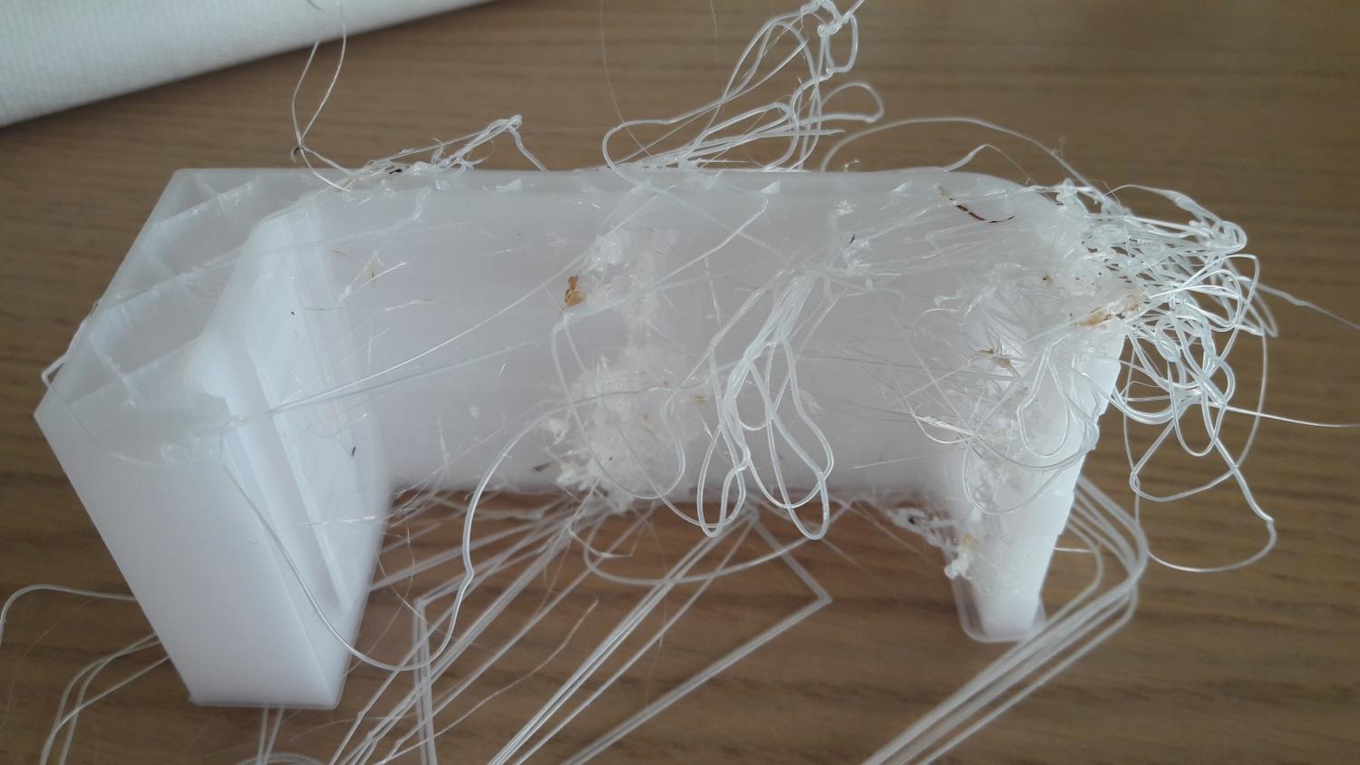

RiccardoR77 Inviato 28 Maggio 2020 Autore Inviato 28 Maggio 2020 @Bananafell3r si tutto calibrato ma ti ripeto il problema non è l'adesione al piatto ma i residui nei supporti, ti allego un'immagine dei supporti stessi. Ho provato anche inserendo la ventola al 50% in corsa (gli ultimi 4/5 layer che vedi). Sembra lascino una scia.. il brim in questo secondo esperimento ha funzionato (aumentato le temperature a 240/75 ma non riesco a capire i filamenti nei supporti, la ventola al 50% dal 3 layer in poi sembra migliorare ma sembra rilasci filamento quando si allontana dal supporto... Cita
invernomuto Inviato 28 Maggio 2020 Inviato 28 Maggio 2020 10 minuti fa, RiccardoR77 dice: il brim in questo secondo esperimento ha funzionato (aumentato le temperature a 240/75 ma non riesco a capire i filamenti nei supporti, la ventola al 50% dal 3 layer in poi sembra migliorare ma sembra rilasci filamento quando si allontana dal supporto... Tieni conto che Cura di default non fa ritrazione sui supporti (e in generale è cosa buona e giusta). Puoi comunque abilitarla, c'è l'opzione, prova a guardare nella sezione avanzata. 1 Cita
Bananafell3r Inviato 28 Maggio 2020 Inviato 28 Maggio 2020 ma la retraction per il petg l'hai calibrata? 1 Cita
