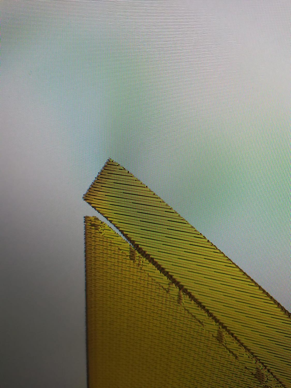

R0bert0 Inviato 28 Maggio 2020 Inviato 28 Maggio 2020 Buonasera ragazzi sto provando a stampare la parte frontale dell'elmo di iron man ( la maschera ). Quando genero i supporti con cura nell'anteprima dopo avere selezionato l'oggetto, le colonne che si generano non toccano l'oggetto una volta raggiunta la cima, è un errore di visualizzazione o sbaglio qualcosa io? Non vorrei che dopo 6 ore di stampa devo buttare via tutto. Allego una foto per spiegarmi meglio. Grazie Cita
Carsco Inviato 28 Maggio 2020 Inviato 28 Maggio 2020 Non e' che si capisca molto dalla foto. Per lo meno io non lo capisco. Cita
marcottt Inviato 29 Maggio 2020 Inviato 29 Maggio 2020 I supporti in generale non toccano il pezzo, rimane uno spazio vuoto in mezzo regolabile, di solito qualcosa simile ad 1 layer. Dalla foto non si capisce quello spazio mostrato quanto sia in realtà. Inviato dal mio tablet utilizzando Tapatalk Cita

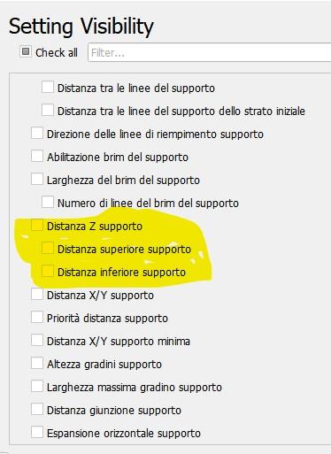

R0bert0 Inviato 29 Maggio 2020 Autore Inviato 29 Maggio 2020 Come faccio a regolare questo spazio? Cita
marcottt Inviato 29 Maggio 2020 Inviato 29 Maggio 2020 C'è una voce apposita tra i parametri dei supporti (ora non ricordo esattamente nome). Anycubic kossel linear plus,Inviato utilizzando Tapatalk Cita
R0bert0 Inviato 29 Maggio 2020 Autore Inviato 29 Maggio 2020 Ok grazie darò un occhiata, quindi devo lasciare un piccolo spazio oppure farlo toccare? Cita
marcottt Inviato 29 Maggio 2020 Inviato 29 Maggio 2020 Devi lasciare un piccolo spazio tipicamente l'altezza di un layer grosso modo. Se invece usi i supporti solubili (immagino di no) allora devi toccare Anycubic kossel linear plus,Inviato utilizzando Tapatalk 1 Cita
gregorio56sm Inviato 29 Maggio 2020 Inviato 29 Maggio 2020 Il 29/05/2020 at 07:44, R0bert0 ha scritto: Come faccio a regolare questo spazio? Expand Nella voce supporto ci sono questi comandi che possono fare al caso tuo Cita
