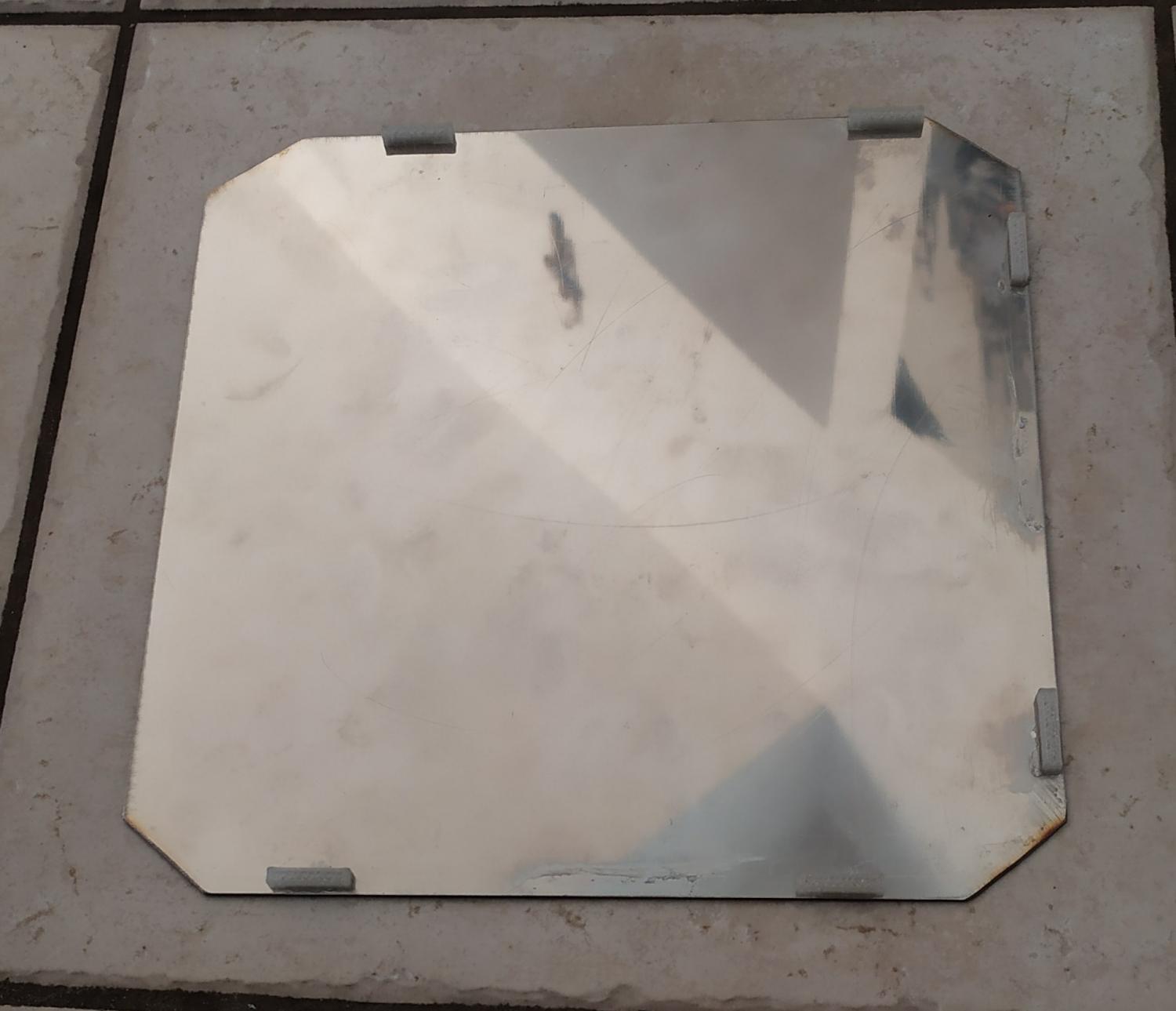

andrea2 Inviato 1 Giugno 2020 Condividi Inviato 1 Giugno 2020 io ho una stampante come la tua (geeetech pro b )ultimamente, se ti posso consigliare, mi sto trovando bene con: bltouch babystepping poi come piano di stampa ho appoggiato sul bed una piastra di acciaio con (come si vede dalla foto) dei pezzi di plastica incollati nella parte inferiore della piastra. Gli smussi sugli angoli sono per dare sfogo alle teste delle viti. Le dimensioni della piastra sono 6mm per parte piu' grande del bed. Ho posizionato la piastra sul bed, centrata ad occhio, poi ho iniziato ad incollare da sotto i pezzi di plastica, in modo che non si sposta. In questo modo non ho bisogno delle mollette per tenerlo fermo. Cita Link al commento Condividi su altri siti Altre opzioni di condivisione...
