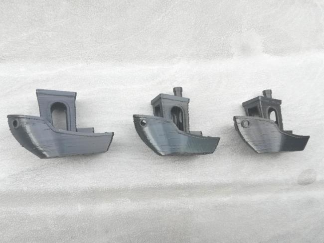

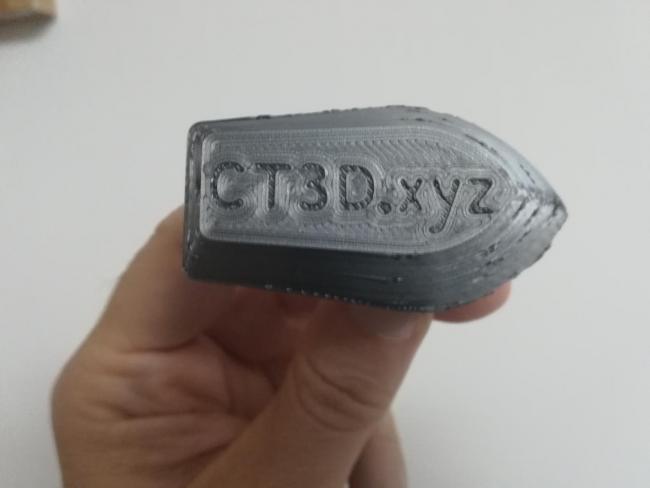

Su guscio c'è percentuale di sovrapposizione.... Cura la mette di default alta, devi abbassarla portandola intorno al 10%, io ce l'ho addirittura al 4, serve a far sì che non ci siano i blob nelle giunture delle righe, io almeno ho risolto così
