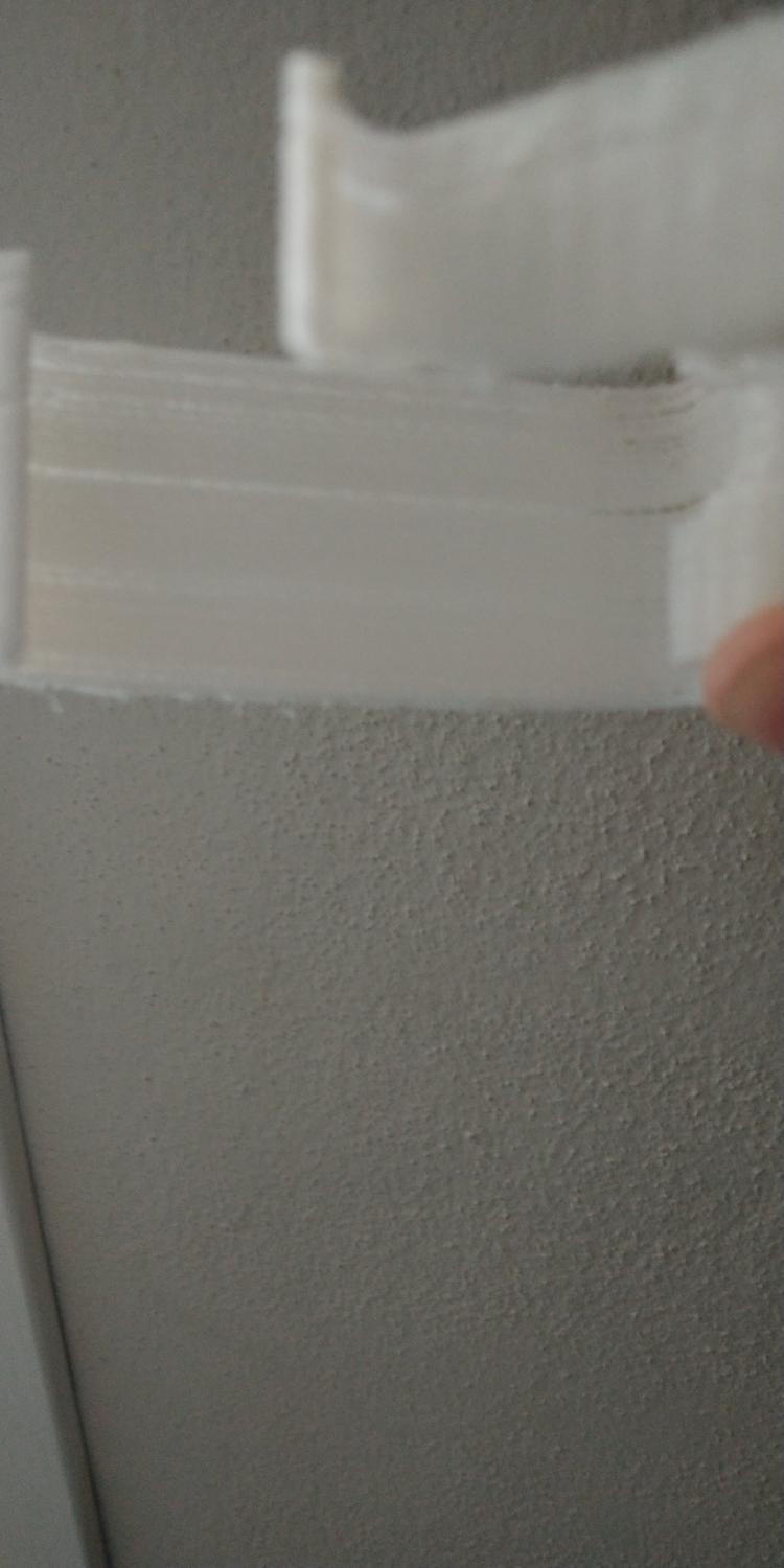

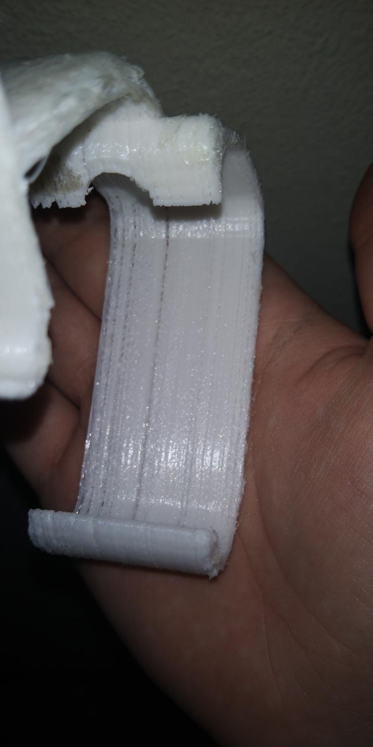

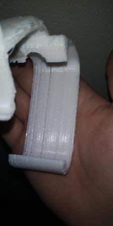

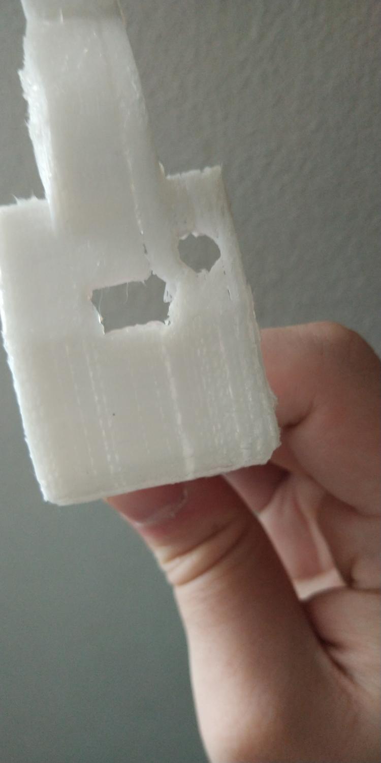

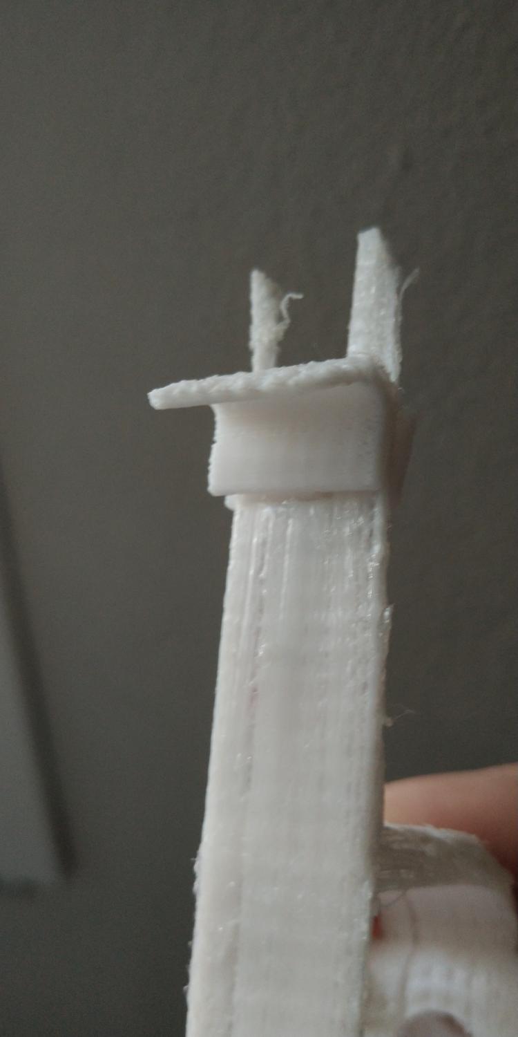

Salve a tutti, ho dei problemi con le stampe. Esse vengono fragili e di scarsa qualità(vi allego delle immagini), ho una Anet A8 con l'ugello da 0.4mm e il filamento è un PLA da 1.75mm. Qualcuno sa come posso risolvere?

Hai fatto tutte le regolazioni che ci sono da fare? step/mm, flusso e compagnia cantante?

Ciao, si ho fatto tutte le eventuali regolazioni.
12 ore fa, marcottt dice:
Ma sono sempre state così? Sono le tue prime stampe?
Ciao, no inizialmente le stampe erano molto fatte bene, gradualmente hanno iniziato a peggiorare.
4 ore fa, Killrob dice:
Da quanto tempo non cambi ugello?
Non ho mai cambiato l'ugello da quando l'ho comprata, che è stato tre/quattro giorni prima di Natale.
3 ore fa, Killrob dice:
e forse è l'ora di cambiarlo 😉
Scusa la mia ignoranza, non sono preparato su come cambiare l'ugello. Potresti darmi alcune dritte come per esempio come si smonta? e se devo cambiare anche la la parte metallica in cui è inserito l'ugello. Grazie.
