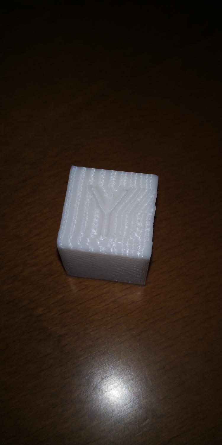

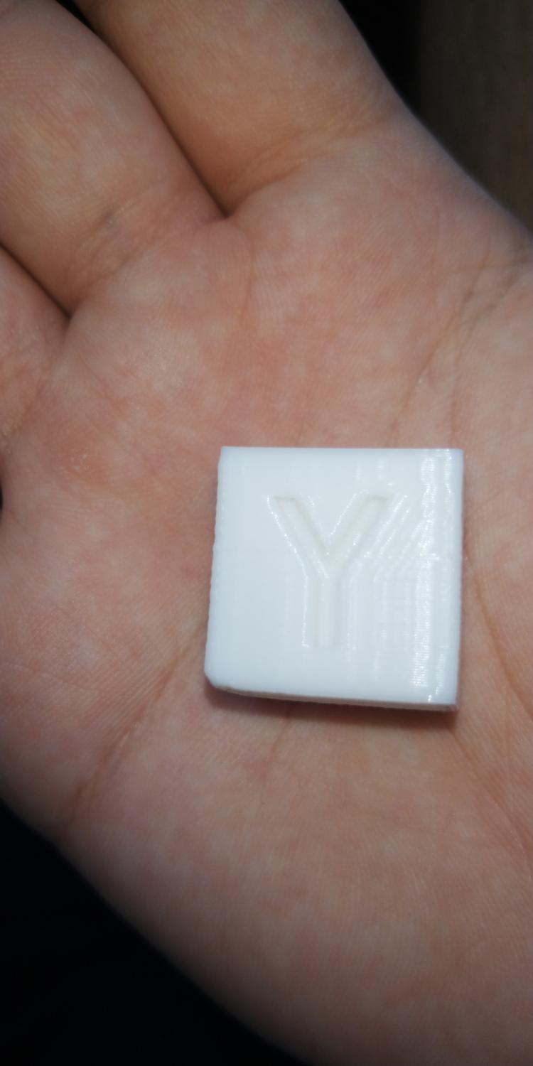

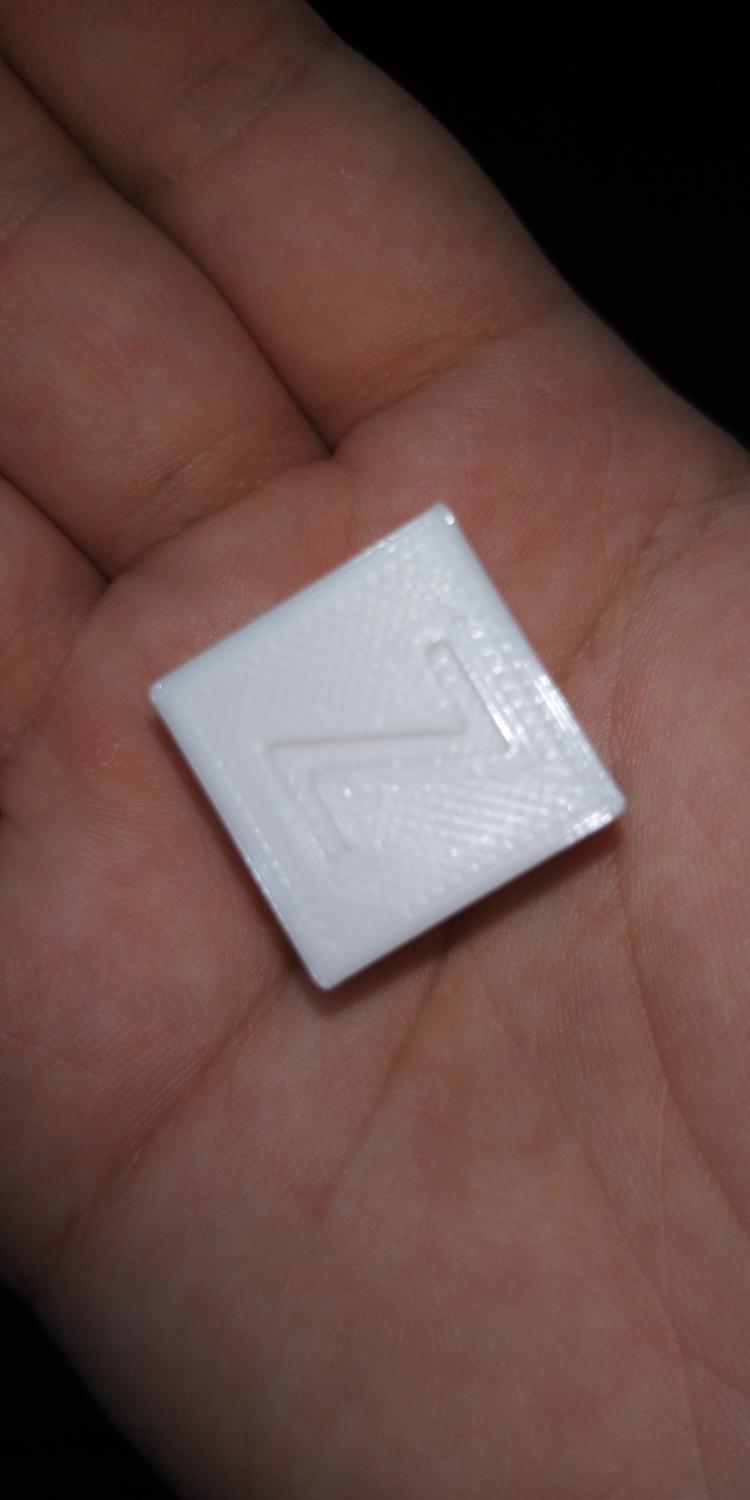

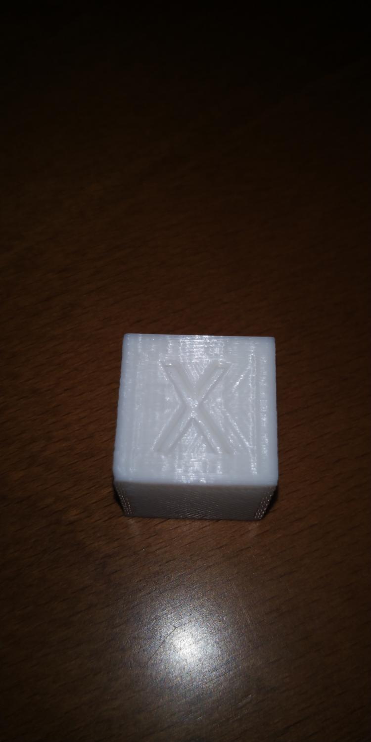

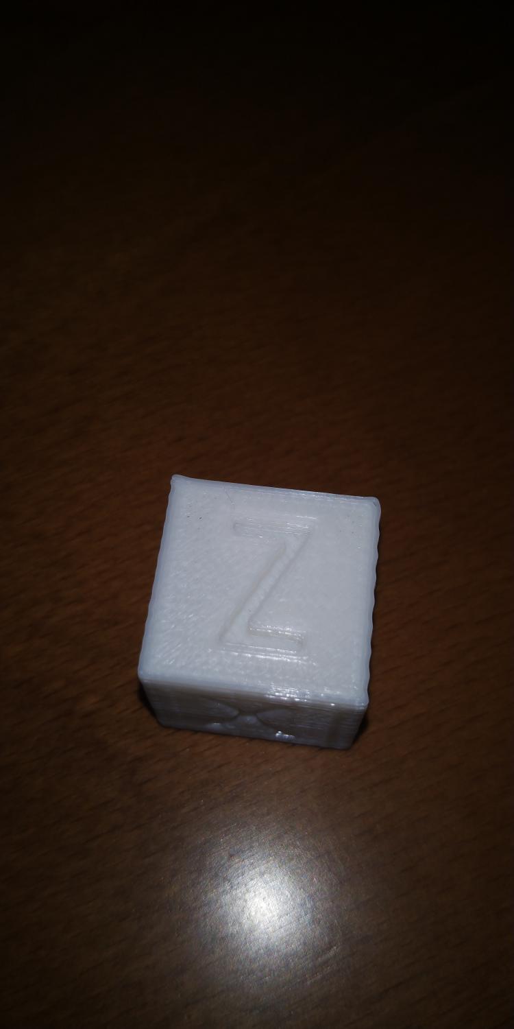

 Buongiorno, ho stampato nuovamente il cubo con la ventola al 100%, sembrava di avere una turbina di un aereo in casa ma ne è valsa la pena è venuto benissimo!😊
8 minuti fa, Killrob dice:
Hai dei problemi di ghosting sia su X che su Y, come sono messe le cinghie? O sono troppo tese o sono troppo lente.
Sono tese ma non troppo.

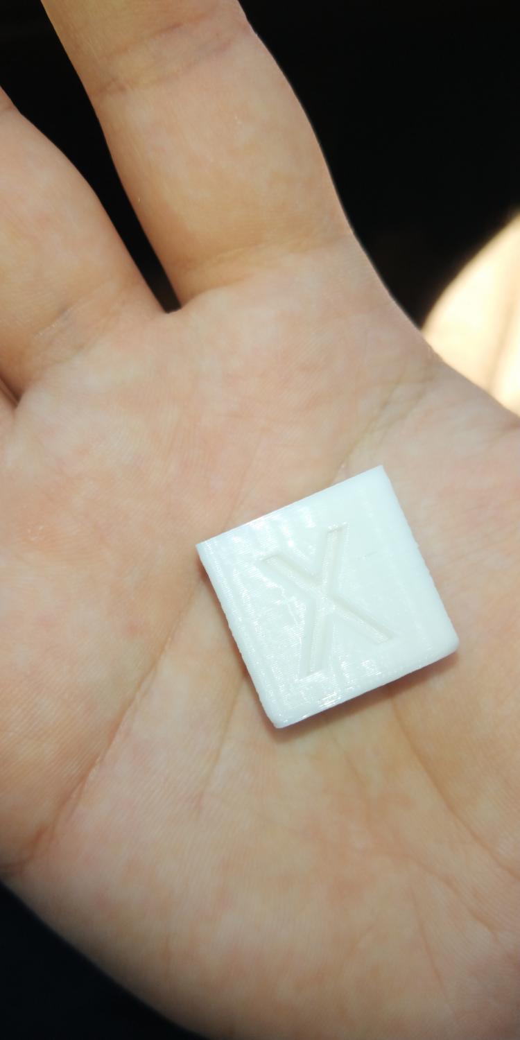

Ho teso di più le cinghie e questo è il risultato i vari problemi di ghosting sembrerebbero scomparsi, razie mille del tuo aiuto.
3 minuti fa, KEKKO96 dice:
Su X quasi scomparso su Y ne hai ancora un po'
