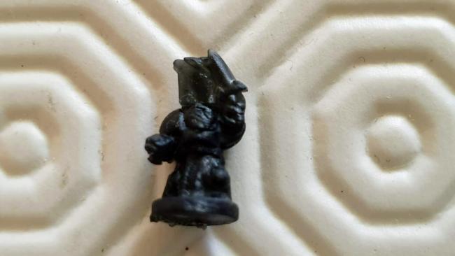

Sempre la solita, Elegoo lavabile in acqua nera. Sto stampando soldatini in scala 6mm (sono più piccoli dell'unghia di un mignolo per intenderci) e consigliano 0,02mm di layer. Le prime stampe sono andate benissimo a 0,05 -0,4mm (ma erano pezzi più grossi) ora su alcuni modelli noto un po' di perdita di definizione per cui vorrei provare con layer più sottili, giusto per vedere se cambia qualcosa.

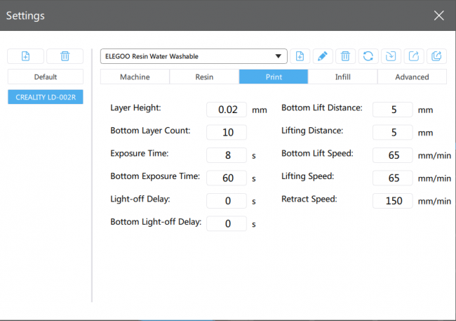

In chitubox ho solo due parametri, exposure time e bottom exposure time. Li ho messi come da indicazioni della scatola della resina (8s di exposure time e 60s di bottom exposure time). Faccio prima a mettere una schermata dei parametri usati. La layer height di 0,02 non è significativa, ho stampato a 0,04mm e in precedenza a 0,05mm. Tutto il resto è di default, non ho toccato nulla (né vorrei farlo se non necessario, per ora funziona bene).

La lavabile è fluidissima dovresti farcela ma molto probabilmente a 0.02 devi abbassare più di 2 sec (non saprei la nera non l'ho provata)
Partirei cercando di trovare i parametri giusti per un'altezza di 0,05 di layer. Secondo te 8 secondi di normal exposure è troppo poco? Tu con la tua cosa usi?

Perdita di definizione ? sei sicuro di non essere in sottoesposizione ? stai utilizzando gli 8/10 sec indicati sulla confezione?
Non ho assolutamente idea se sia in sottoesposizione o meno.
Appena riesco faccio delle foto, non so spiegarti ma è come se certi particolari me li avesse "cancellati". Dei piccoli dettagli (ad esempio degli "intagli" su un piccolo cilindro, presenti e ben visibili sul modello STL non sono presenti sul pezzo stampato. Ho provato a stampare un piccolo soldatino e il pezzo ha certamente molte meno "sbavature" di una FDM con ugello da 0,2mm, ma non ha questa risoluzione così "estrema" che mi aspettavo da una resina. Poi non so dirti se sto esagerando io con le aspettative e mi devo accontentare, come sai la stampante mi è arrivata da poco e sto cercando di capire pregi e difetti.

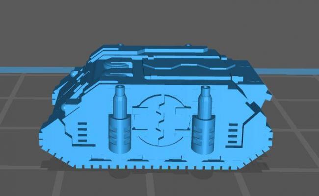

Questo è l'STL di partenza (che non ha neppure troppi dettagli, non verrebbe così male nemmeno con una FDM secondo me).

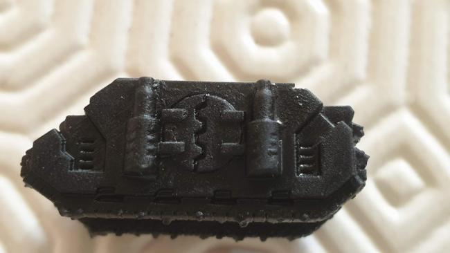

Questo il risultato finale, a 0,04mm
Al netto dei difetti derivanti forse da una non ottimale pulizia del pezzo e dalla rimozione sommaria dei supporti (tanto è una prova), guarda i due "cilindri-marmittoni" laterali: come vedi i particolari sono appena accennati.

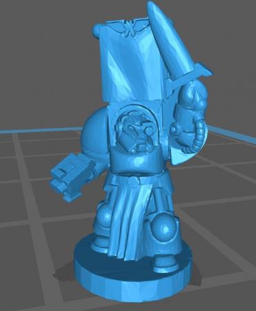

Qui la miniatura:
Risultato stampa:
Va bene che il pezzo è minuscolo, già l'STL di partenza non è pulitissimo e il nero non aiuta per i dettagli, ma come vedi dalla foto sembra che ci abbiano passato della carta vetrata sopra il modello.
Guarda il video . I parametri per le resine standard valgono anche per le lavabili. N.B non li ho messi io , sono i preset della Mars che ha led con un Wattaggio di 37/40 watt come le nostre stampanti .Se vedi il mio tread sulla resina lavabile c'è anche una email della elegoo che conferma tali parametri. (poi ti basta aprire chitubox selezionare la mars e vedrai tu stesso i parametri

Secondo me sei sottoesposto con 8 sec (ed anche secondo i parametri della resina in chitubox che indica 15 sec)

1 ora fa, invernomuto dice:
Ma questo effetto carta vetrata te lo ha sempre fatto? non vedo come sia possibile .
Inoltre il carro armato ha spigoli stondati non sono netti e vedo anche delle linee trasversali . Prova l'esposizione a 15 . ma la prossima volta non prendere la resina nera .
Perfetto, allora aumento a 15 e 70 secondi per la prossima prova. Vediamo se è solo un problema di sottoesposizione.
Ho stampato pochi pezzi finora. Non è tanto un effetto carta vetrata, ma una sorta di "smussamento" dei particolari, di perdita di definizione. In effetti anche il primo pezzo stampato non era venuto ultra definito, ma ho immaginato fosse dovuto al fatto che il pezzo appunto era molto piccolo.

Inoltre il carro armato ha spigoli stondati non sono netti e vedo anche delle linee trasversali . Prova l'esposizione a 15 . ma la prossima volta non prendere la resina nera.
Sì assolutamente, resina carne o grigia...
