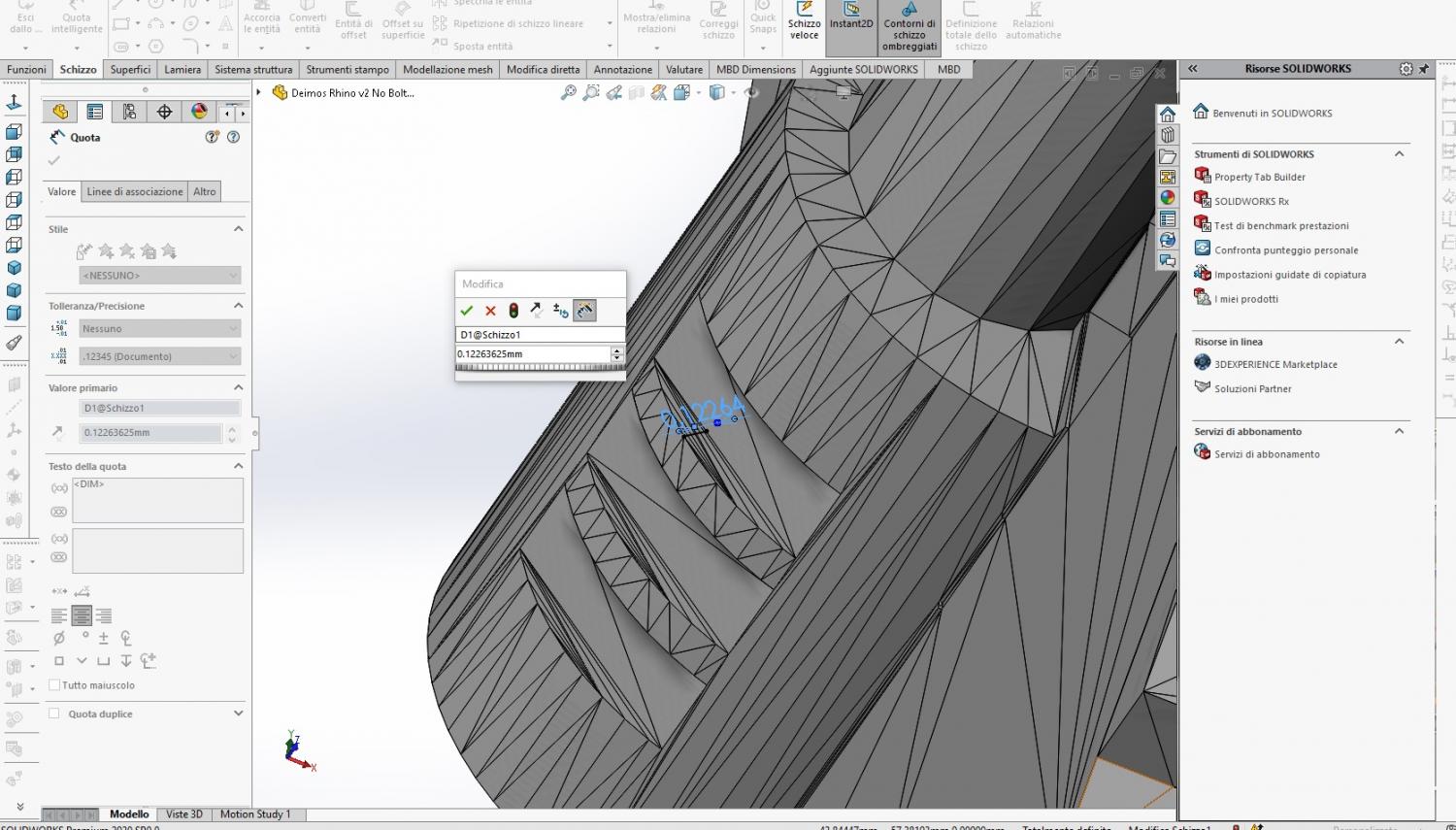

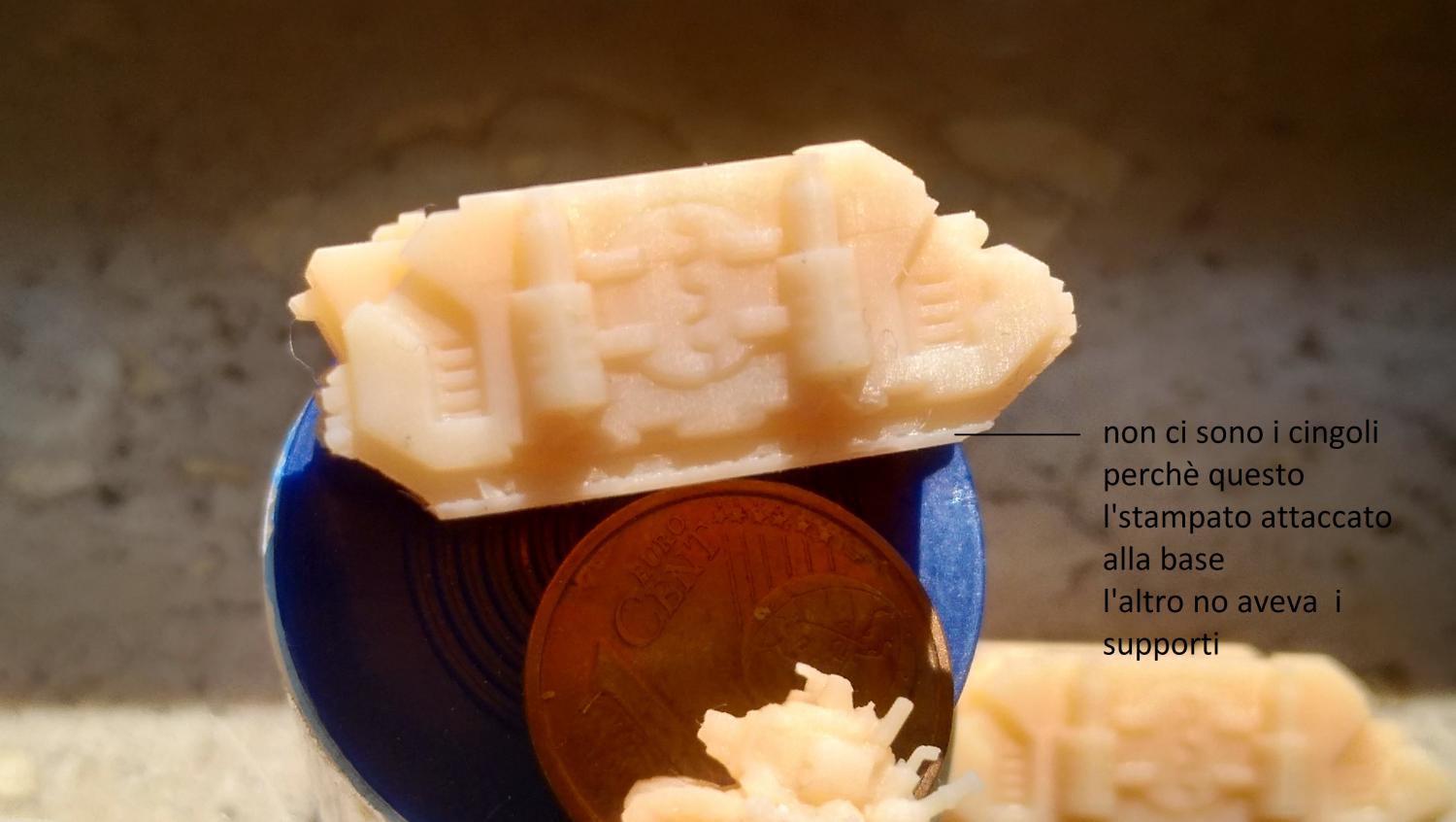

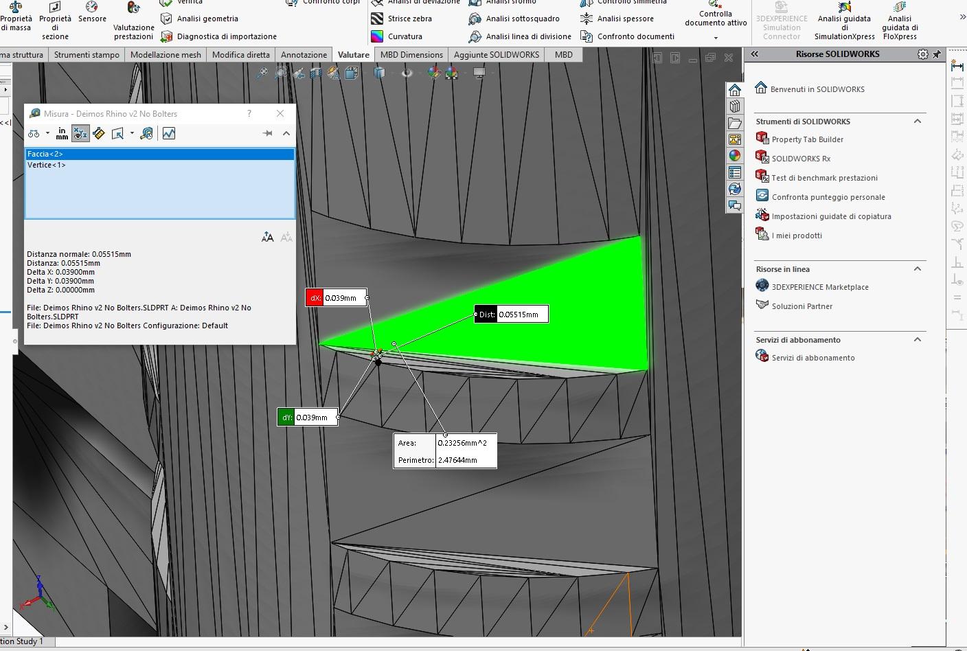

Tomto Inviato 3 Giugno 2020 Condividi Inviato 3 Giugno 2020 Il 2/6/2020 at 12:04, invernomuto dice: guarda i due "cilindri-marmittoni" laterali: come vedi i particolari sono appena accennati. L' stl presenta uno sbalzo di un decimo a scendere , ci son tratti a 0.05( n.b non altezza layer) . parliamo di spessori inferiori ad un capello ne ho stampati 2 . uno attaccato alla base infatti i cingoli non sono venuti,nell'altro ci sono. non vedo effetto carta vetrata. Sicuramente si può fare di meglio . Ho stampato a 0.05 alcune parti non le vedi a occhio nudo ma sotto una lente . La resina color carne non esalta i contrasti . Adesso capisco perchè i modellisti prendono la grigia é sicuramente scalato dall'originale ci sono parti che sembrano essere prodotte male ma secondo è che gli sbalzi e gli spessori in diversi punti sono veramente ridotti . nello slicer (per questa stampa ho usato chitubox nella preview si vede questo : carro.mp4 Effetto carta vetrata a parte non vedo grosse differenze con la tua stampa, anzi una delle due stampe è venuta peggio (...cingoli..) Domanda: Dicono di stamparlo a 0.02 ci sono delle foto di riferimento? Dal vivo la tua stampa ha spigoli "morbidi" rispetto alla foto? Di più non saperi dire mi dispiace Cita Link al commento Condividi su altri siti Altre opzioni di condivisione...
