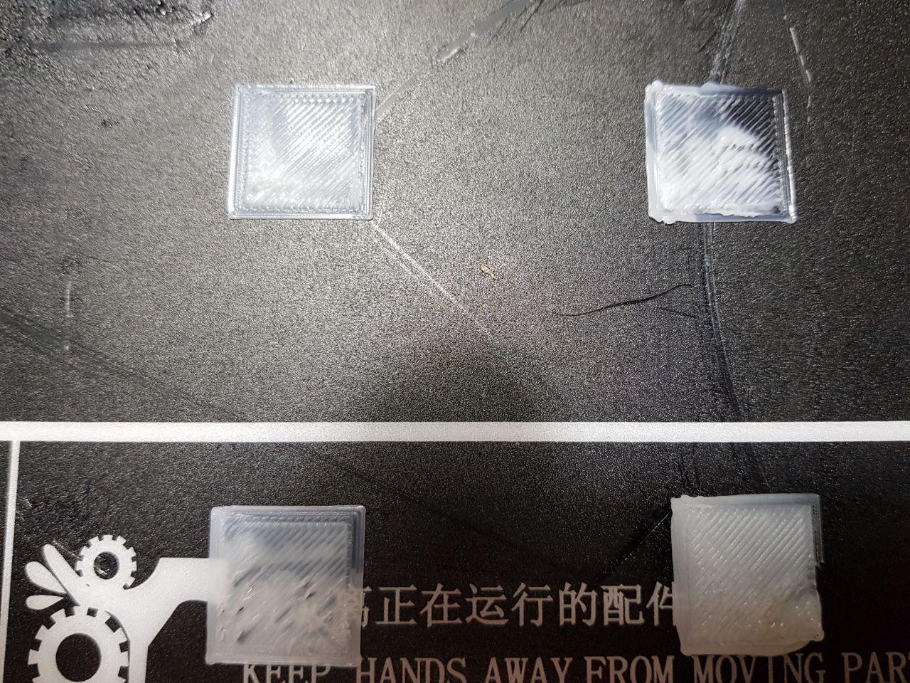

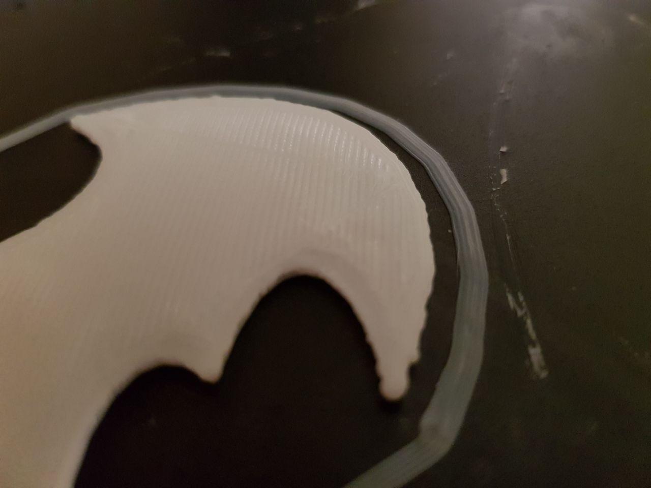

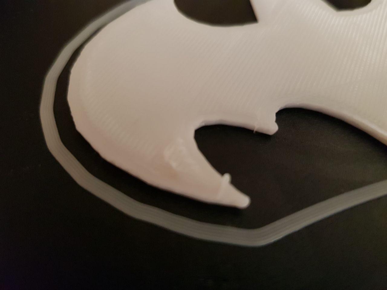

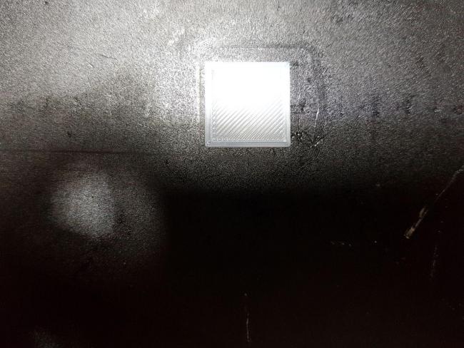

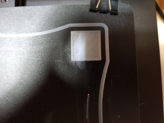

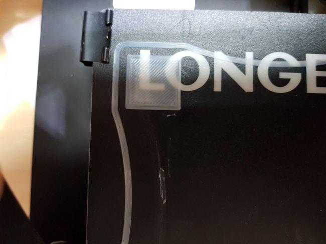

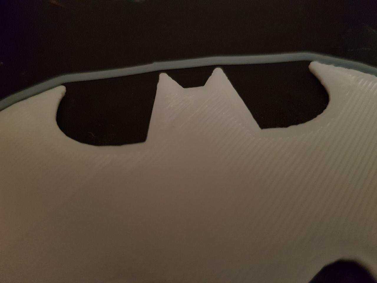

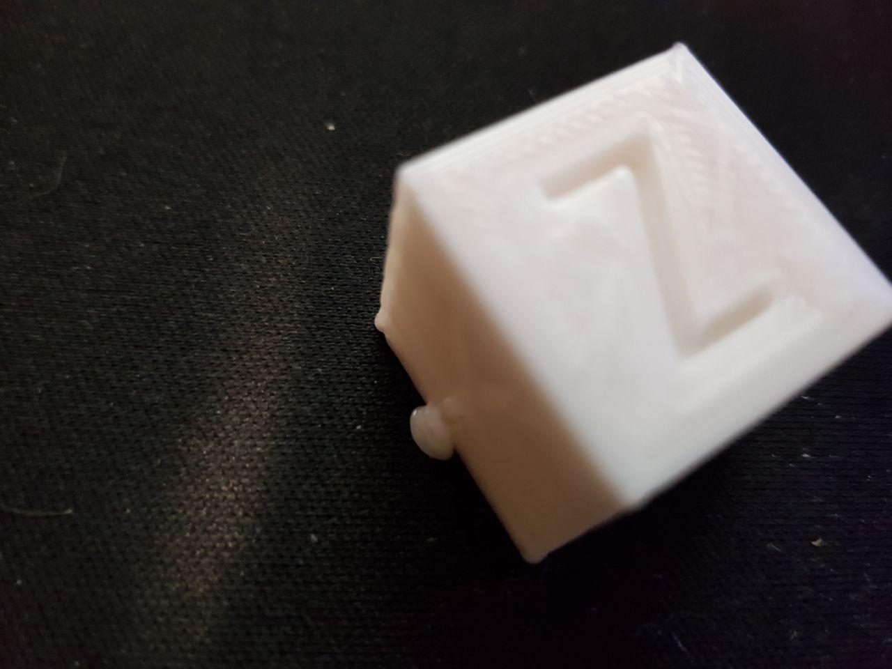

Ciao a tutti, sto riscontrando dei problemi di sovraestrusione con la mia stampante (longer lk4 pro aka alfawise u30 pro) praticamente come da foto sbava su tutto il perimentro, mentre l'area risulta ruvida al tatto e presenta dei rigonfiamenti in alcuni punti, altra cosa che succede è che il nozzle gratta quando si sposta. la mia ipotesi di sovraestrusione è corretta? come potrei risolvere?
il pla è il plus della sunlu, la temperatura del bed è di 65 gradi, quella del nozzle 210, la velocità è di 60mm/s con primo layer a 20 e riempimento a 30, l'altezza layer è 0,2 con il primo settato a 0,3, il nozzle è quello base da 0,4, la ventola è attiva al 50% nel primo layer e al 100% dal 2 in poi e la ritrazione è di 5mm con 45mm/s di velocità e c'è attivato il layer adattivo di cura con variazione massima di 0,1 (non credo conti ma ve lo scrivo lo stesso)
ps ho già regolato gli stepxmm dell'estrusore ed il piatto in vetro è leggermente storto
vi lascio le foto per capire meglio e vi ringrazio anticipatamente 🙂
Per me tieni piatto e nozzle troppo caldi.
Hai provato una temp tower per capire come rende quel filamento?
Ne ho una bobina e vuole veramente una temp veramente bassa. 200 dovrebbe essere piu' adatto.
Cmq il problema CREDO sia la velocita' troppo alta nel primo layer.
Prova ad abbassarla.
Si inizia piano, e poi si vede che succede.

intanto grazie per la risposta, con la temp tower avevo provato quello blu (che ha lo stesso problema) e rendeva bene a praticamente tutte le temperature con risultati leggermente migliori tra i 200 e 210 gradi
Adesso, Carsco dice:
Rallenta a 40mm/sec, abbassa la temp di bed a 50 e nozzle a 200 e riprova a fare i primi layer.
Vedrai che non arriccia.
Ventola 100%, giusto?

50%? Accendi anche il phon a che ci sei, magari aderisce meglio 🙂
100% sempre, col PLA.
Prova un po', magari poi affiniamo.

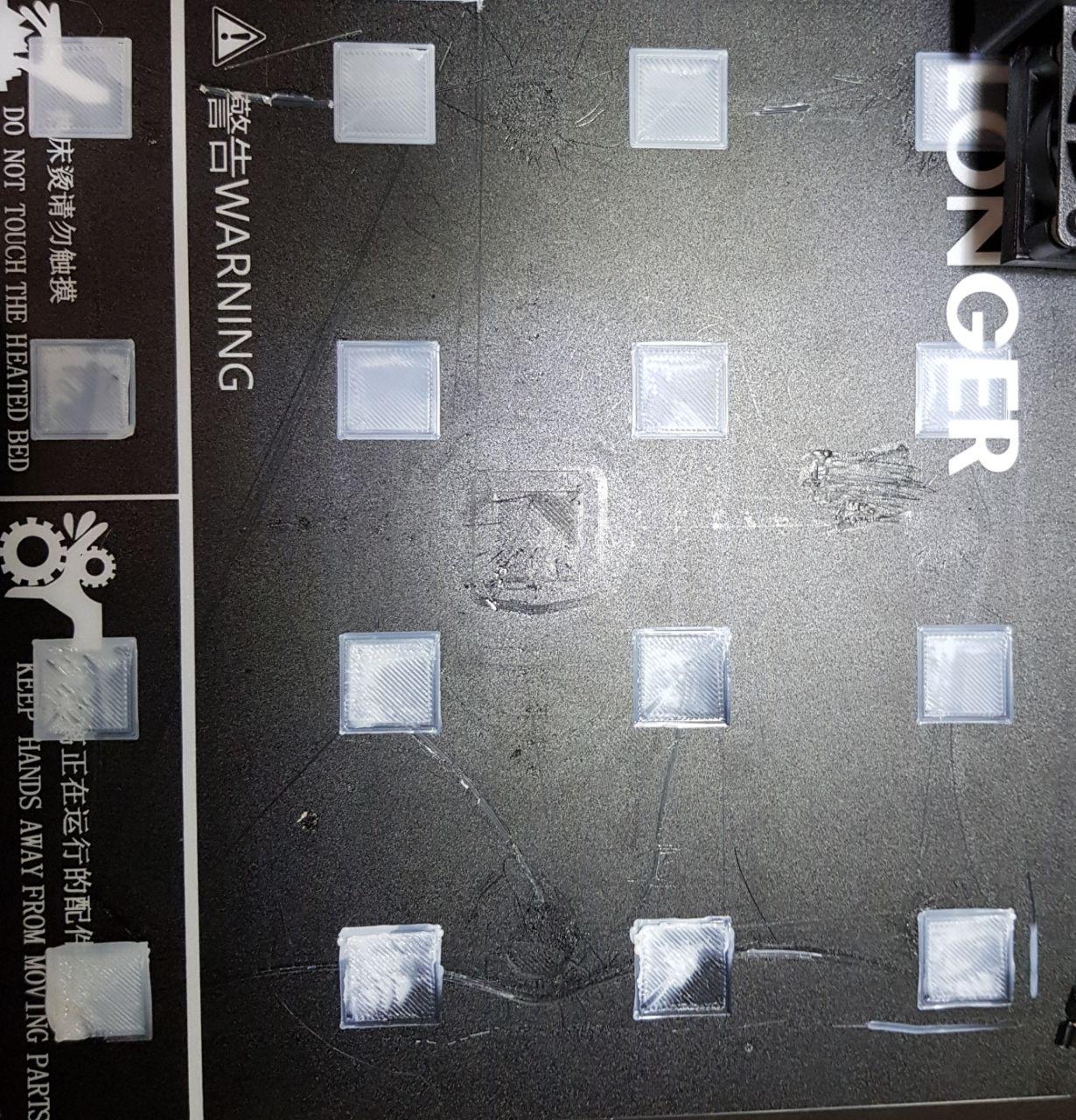

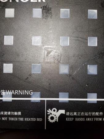

Ho fatto degil STL di test apposta, intanto, per tarare proprio il primissimo strato in casi ostici (che non e' il PLA).
Provali. Ti mostreranno anche se il bed e' in piano.
Se il problema lo vedi in un quadrato e non in un altro, allora c'entra anche il livellamento.

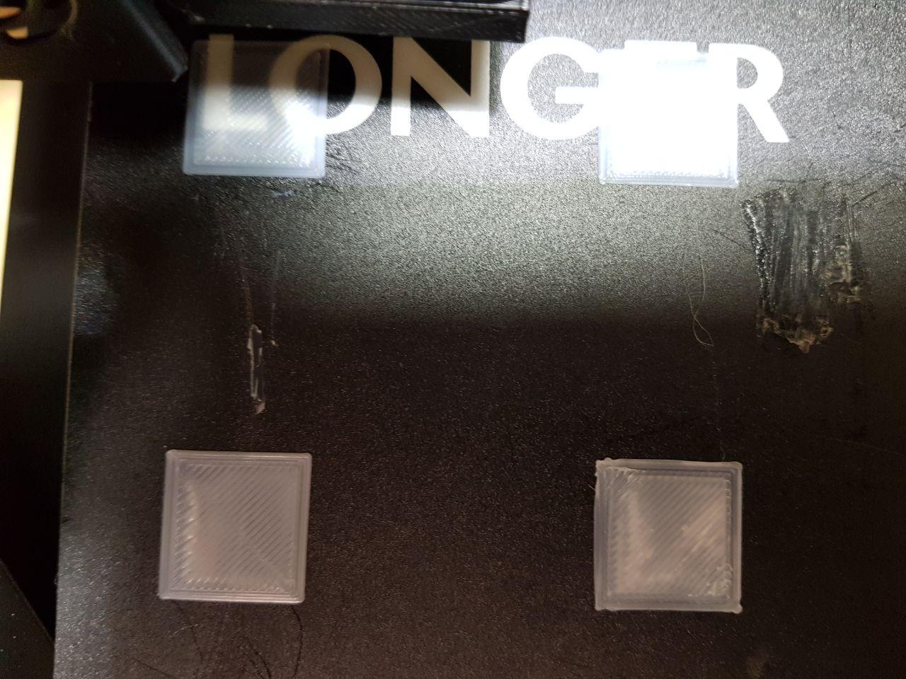

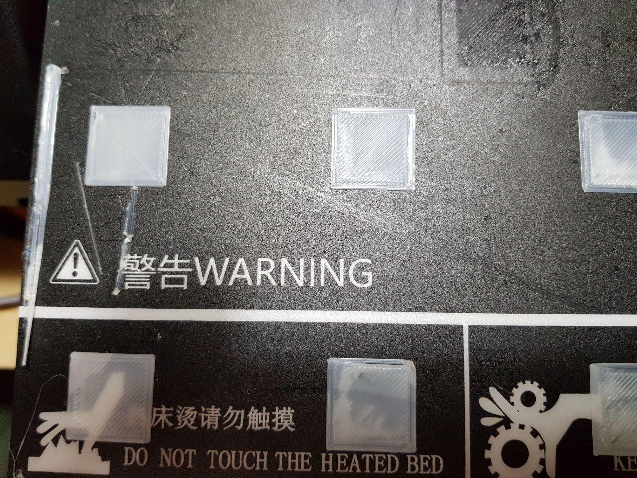

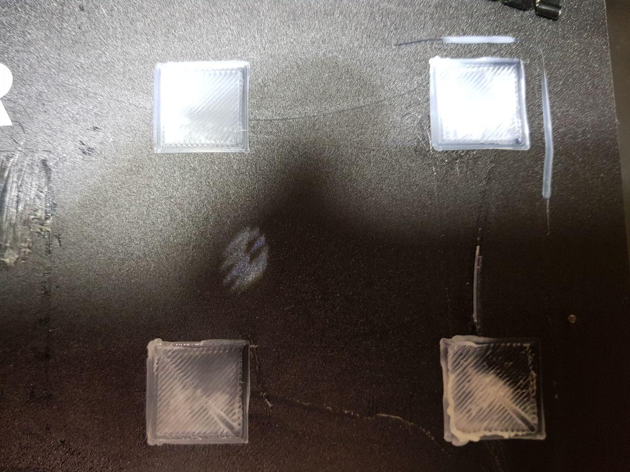

allora, ecco le foto, il piatto era anche calibrato bene infatti su tutti e 5 i punti l'attrito sul foglio era minimo e quindi immagino corretto ma l'unico uscito perfetto è quello in basso a sinistra, tutti gli altri chi più chi meno sono usciti con difetti e superficie ruvida al tatto

certo che no, piatto a 50 e nozzle a 200
si convengo che si DEVE sempre provare, la stampa 3D, oramai lo sappiamo, non è una scienza esatta
