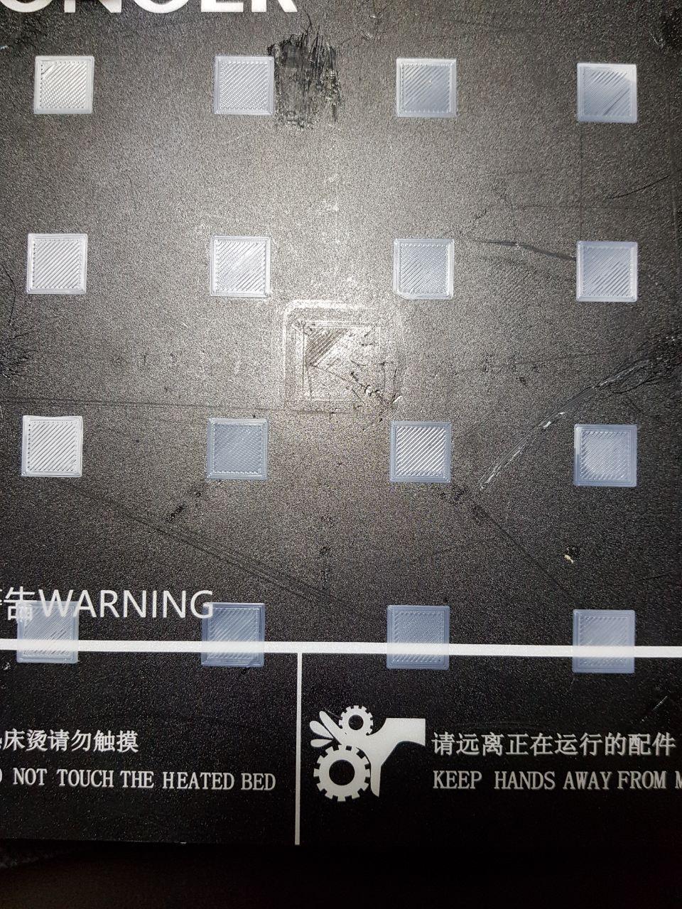

83 mi sembra pochino... io prenderei questi test sempre con le molle.
Ho notato che un sacco di cose possono farti variare il flusso (certo, pero' in meno, non in piu').
Cmq vedo che sta andando tutto bene.
Non ti fissare con la perfezione: fìssati piuttosto con una buona adesione compatibilmente con una buona rimozione del pezzo stampato.
Ti ho allegato gli stessi STL che hai gia' usato, ma questa volta sono solo dei quadrati "vuoti": solo la cornice.
Ti fa risparmiare anche piu' filamento e ti dice esattamente se sei "troppo sotto".
Come li uso io.
Abbasso il piatto finche' i bordi dei quadrati non attaccano piu' e sono tutti storti o leggermente staccati.
Poi man mano risalgo lentamente finche' non risultano attaccati (stampando piu' volte e ruotando le manopole sui 4 lati).
Mi fermo SOLO quando i bordi dei quadrati non si staccano piu' spingendoli orizzontalmente con l'unghia lungo il piatto, come per volerli spostare.
Questo perche' potresti anche avere dei bordi ben attaccati ma troppo schiacciati e non va bene.
Devono essere APPENA attaccati: dritti ma non devi poterli staccare spingendoli con l'unghia.
Devi partire dalla posizione in cui non sono attaccati perche' devi fermarti un attimo dopo.
Non basta che siano attaccati "e basta".
Poi passo ai quadrati pieni, ma a questo punto e' solo una controprova: solitamente non c'e' piu' bisogno.
Questo test mi ha molto aiutato col PETG/ASA dove non e' facile trovare il giusto punto, mentre il PLA aderisce comunque.

allora, ho regolato le molle mentre faceva questo test e penso di essere a posto, i pezzi hanno il giusto compromesso di adesione e dopo aver regolato il flow il problema dello stringing sembra essere sparito (spero) ed il nozzle non gratta più, quindi immagino che il problema che ho riscontrato all'inizio sia dovuto alla combinazione di regolazione piatto, asse z e flow sbagliati.
per il flow  anche a me sembra bassino 83 ma quando ho regolato gli stepxmm dell'estrusore sono passato da 96,20 a circa 118 (adesso non mi ricordo esattamente il valore) quindi immagino sia dovuto anche a quello 🤔
adesso mi mancano da regolare gli step degli altri assi per avere una stampante precisa e ben calibrata per poi iniziare a stampare seriamente🤗
ps Ti ringrazio per avermi aiutato e dato qualche dritta, spero che questo topic possa aiutare qualche Maker alle prime armi come me 🙂
