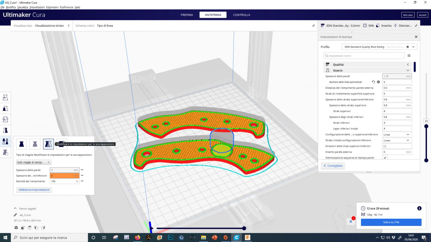

Ma invece di mettere i volumi modificatori in Cura, non sarebbe possibile creare dei volumi con un software di modellazione ed importarli in Cura trattandoli poi da volumi modificatori?
Esempio pratico: metti che volessi (per un motivo ignoto) dare ad un'oggetto un infill diverso in una sua parte, ma questa parte deve avere una forma particolare non replicabile con i volumi modificatori che genera Cura (che sono sempre parallelepipedi), potrei crearmi un volume 3d ad hoc ed importarlo in cura e modificargli l'infill?
Spero di essermi spiegato!
Io utilizzo fusion360 e alla tua domanda rispondo si. Devi modellare l'oggetto come se gli stessi facendo un infill, pieno dove ti serve e a quadrati dove non ti serve pieno, ma è un lavoraccio, fai prima a modificarli con cura
Innanzi tutti grazie della risposte.
La mia indole smanettona mi ha fatto fare una prova (magari avrei potuto farla anche prima di fare la domanda ma vabè 😅) , e direi che la prova è riuscita perfettamente!
Ho creato su Fusion un cilindro, e l'ho importato su Cura insieme al manico che avevo modellato, l'ho sovrapposto al manico e poi ho dato al cilindro la proprietà "Modificare le impostazioni per le sovrapposizioni", a questo punto il cilindro è diventato esattamente come un volume modificatore di Cura, potendo così assegnargli tutte le caratteristiche che vogliamo!
Vedere per credere! 😜

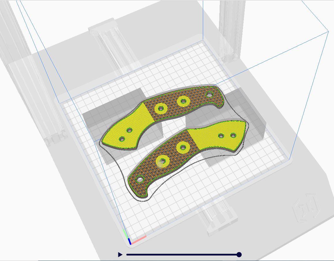

Ho messo in pratica questa "scoperta" andando a rinforzare con dell'infill al 100% attorno ai fori per le viti e attorno alla parte che ospiterà la base della lama...Se e quando mi arriverà la stampante vedrò se tutto ciò ha un senso...😁
