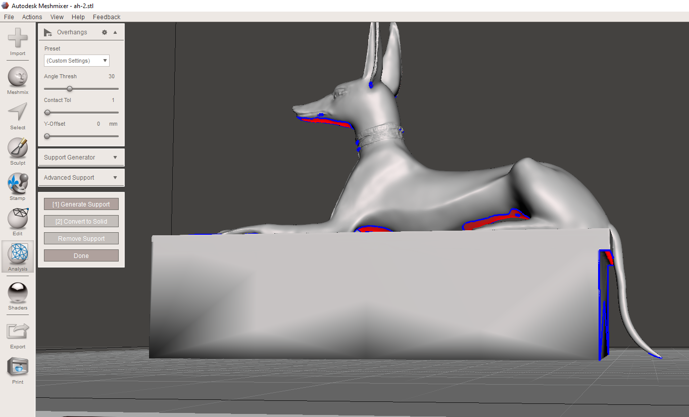

Franco_64 Inviato 3 Giugno 2020 Inviato 3 Giugno 2020 Ciao a tutti, allora sono qui a scrivervi per qualche suggerimento su un nuovo problema. Sto cercando di stampare questo modello preso da Scan the World: https://www.myminifactory.com/object/3d-print-anubis-shrine-95059 Il dio egizio Anubi. Il problema è la coda dell'animale. Questa, a parte che "inizia" al secondo layer, senza supporti non si può sicuramente reggere, in quanto sale nel vuoto senza un iniziale sostegno. Se do in pasto a Cura il modello, questo semplicemente ignora il problema e mi genera supporti in altre zone, ma non per la coda (grossa limitazione del programma peraltro: dovrebbe rendersi conto che esistono oggetti instampabili indipendentemente dall'angolo rispetto al piano di stampa: per esempio la figurina di un tizio che tiene in mano una lancia più o meno verticalmente risulterebbe instampabile). Ho provato anche ad usare Meshmixer per generare supporti solo in quella zona, ma il simpatico programma (proprio non mi piace Mm, non posso farci nulla), alla 2centesima volta che cercavo di creare a manina dei supporti partendo dalla coda per arrivare alla base di stampa, e avendomene creati solo 2 o 3, mi avrebbe anche francamente rotto gli zebedei della sua modalità di funzionamento. Suggerimenti? Cita

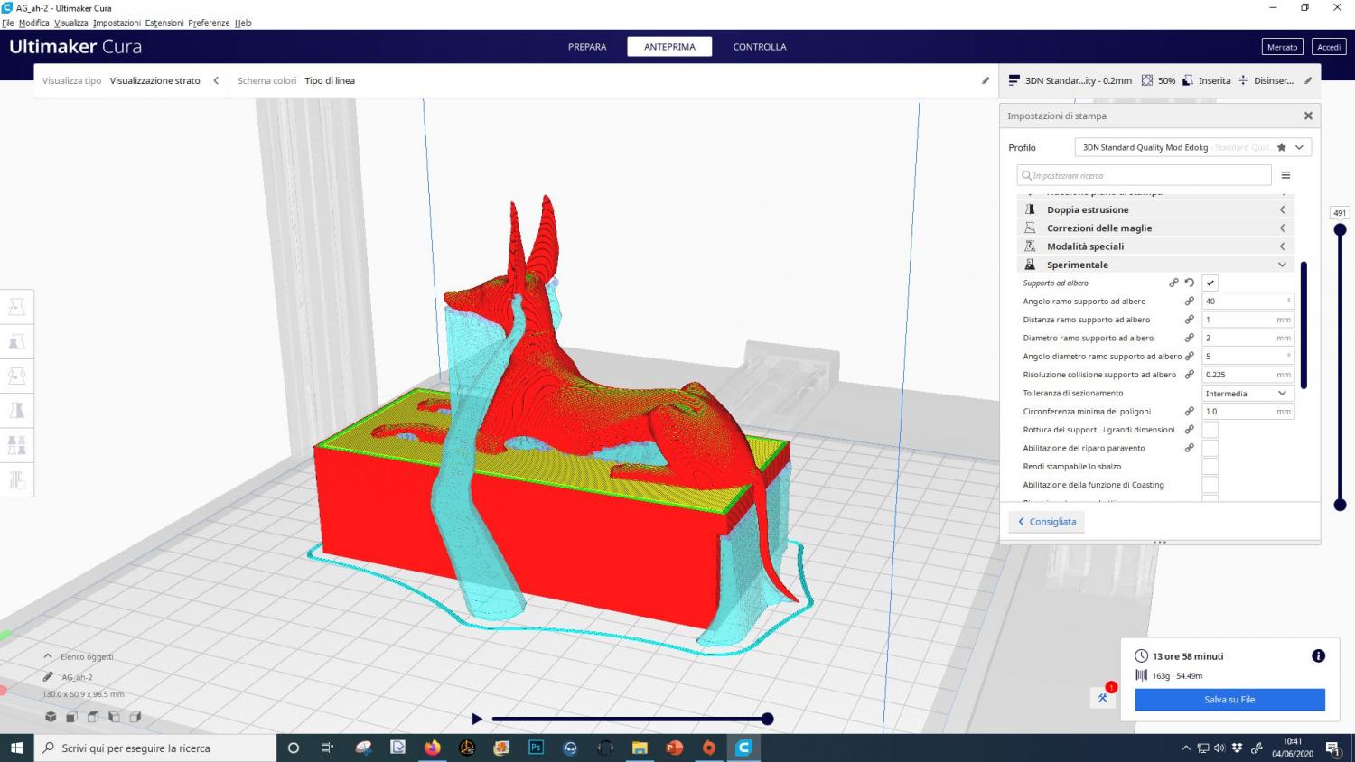

Edokg Inviato 4 Giugno 2020 Inviato 4 Giugno 2020 Ho provato con i supporti ad albero mantenendo le impostazioni base e di supporti ne fa un bel po'... Cita
Franco_64 Inviato 4 Giugno 2020 Autore Inviato 4 Giugno 2020 28 minuti fa, Edokg dice: Ho provato con i supporti ad albero mantenendo le impostazioni base e di supporti ne fa un bel po'... Con quelli ad albero devo ancora provare. E' che volevo tenere tutto il più possibile leggero, perché altrimenti levare i supporti che Cura mi mette sotto la pancia del cane è un casino, e le impostazioni di default di quelli ad albero creano delle basi molto difficili da levare se partono dal corpo dell'oggetto e non dal piatto di stampa. Ah, modifiche all'oggetto originale preferisco non farne: voglio copie esatte (a parte per le dimensioni). Cita
invernomuto Inviato 4 Giugno 2020 Inviato 4 Giugno 2020 1 ora fa, Franco_64 dice: Con quelli ad albero devo ancora provare. E' che volevo tenere tutto il più possibile leggero, perché altrimenti levare i supporti che Cura mi mette sotto la pancia del cane è un casino, e le impostazioni di default di quelli ad albero creano delle basi molto difficili da levare se partono dal corpo dell'oggetto e non dal piatto di stampa. Ah, modifiche all'oggetto originale preferisco non farne: voglio copie esatte (a parte per le dimensioni). Tieni conto che puoi dire a Cura di far partire i supporti solo da "touching buildplate", ma non so se valga anche per i supporti ad albero. Temo che sotto la pancia dello sciacallo tu non abbia molte opzioni (probabilmente i supporti ad albero non riescono a partire dal piatto come avviene per le orecchie), qualcosa devi mettere, perché altrimenti stamperesti in aria: al limite abilita l'interfaccia dei supporti e gioca con la Z distance per facilitarne la rimozione, poi vai di post processing. Poi attendi magari risposte di chi è più esperto. Cita

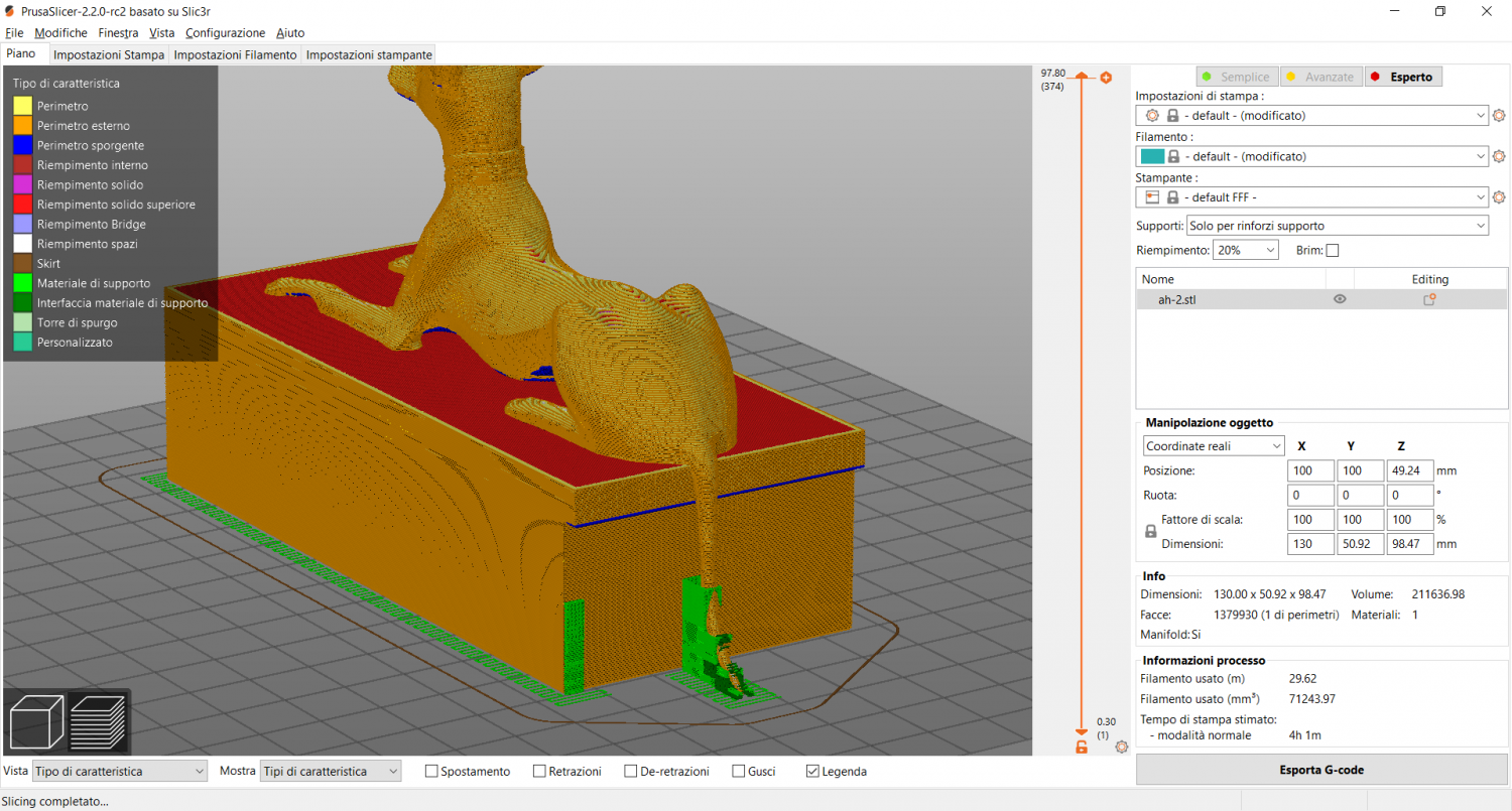

Salvogi Inviato 4 Giugno 2020 Inviato 4 Giugno 2020 2 ore fa, invernomuto dice: Altra cosa, ma vuoi proprio tutto il basamento? Non puoi tagliarlo di qualche mm, spostando il pezzo in Cura, per far meglio aderire la coda al piatto? Io taglierei anche un pezzetto di coda per creare un bell'appoggio. PS Meshmixer provato per la prima volta ieri per "scavare" un STL. Effettivamente, diciamo, non è proprio intuitivo... Occhio che ormai è vietato tagliare la coda ai cani. Se il problema è solo la coda, con PrusaSlicer è possibile selezionare il massimo numero di layer sul quale applicare il supporto. Cita
Franco_64 Inviato 4 Giugno 2020 Autore Inviato 4 Giugno 2020 34 minuti fa, Salvogi dice: Occhio che ormai è vietato tagliare la coda ai cani. Se il problema è solo la coda, con PrusaSlicer è possibile selezionare il massimo numero di layer sul quale applicare il supporto. Può essere una soluzione. Ovviamente, i supporti mi servono anche per la pancia, il muso del cane etc. ma se Cura (con cui ormai ho più dimestichezza) mi consente di importare STL fatti da altri, posso poi "ripassare" il modello su quello per fargli generare gli altri supporti. Oppure studio direttamente le opzioni di Prusa. Dopo provo. Cita
