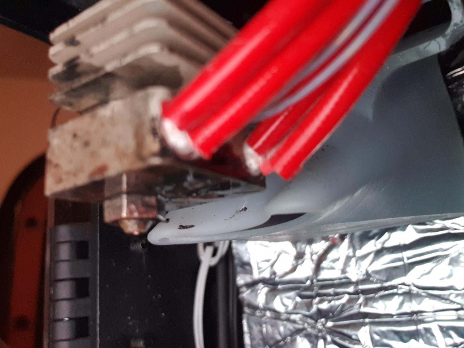

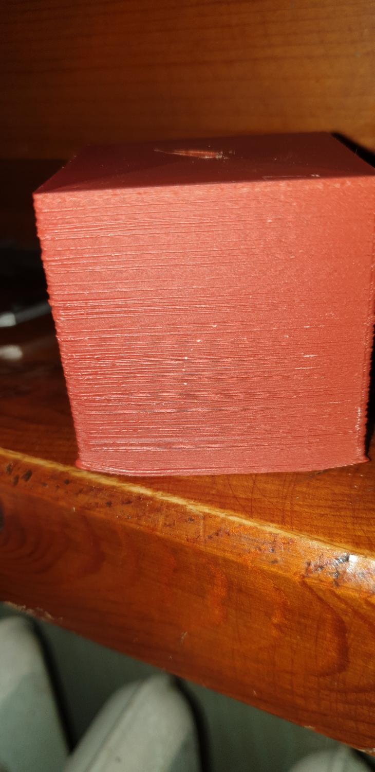

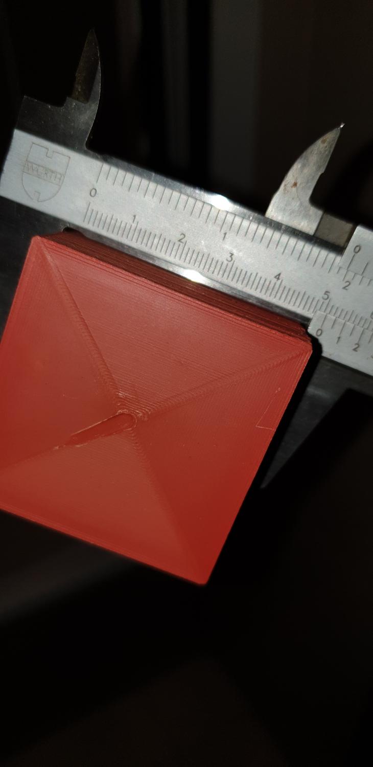

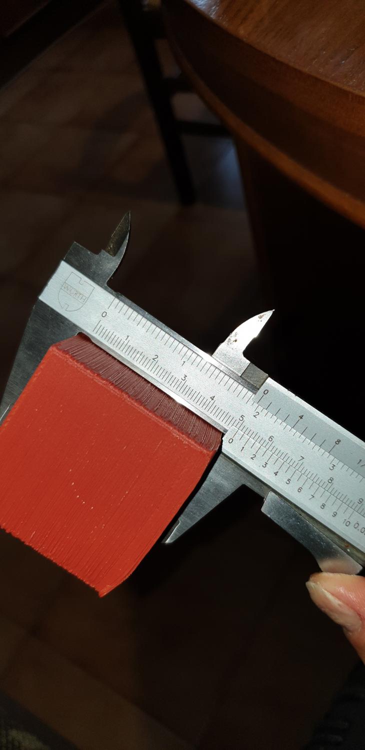

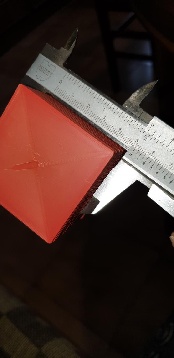

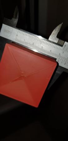

Torn Inviato 10 Giugno 2020 Autore Inviato 10 Giugno 2020 Ciao ragazzi, scusate se non mi sono fatto sentire ma sono stato giorno e notte a tentare ed alla fine sono riuscito ad installare smoothie e non Marlin...ho settato con un po' di prove simplify e dopo non pochi problemi sono riuscito a stampare, ma ogni tentativo dava grossi problemi e sistematicamente stampa fallita. Dopo un po' di ricerche credo di aver individuato un paio di problemi, chiedo a voi se mi sbaglio o meno. Credo di avere un nozzle molto largo, non so la reale dimensione perché non si vede da montato e prima di smontare chiedo se può essere questa la causa. Visto comunque che il nozzle quando attacca sul piatto lascia una striscia molto larga, ho provato a disegnare un cubo 5 cm x 5 cm e il risultato è quello che vedete...apparte gli evidenti problemi di adesione che migliorerò con brum o altro...la facciata come vedete non è bella e gli angoli lasciano parecchio a desiderare, inoltre è preciso solo sull asse z, sugli altri assi non è 5 cm. Credete sia un problema di impostazioni o montando un nozzle da 0.2 sparirebbero parecchi problemi? Se non è così non so più cosa guardare , una stampante che tra modifiche e tutto arriva a costare 2000 euro e non riesce a stampare come una da 100 euro... Lascio anche la foto del nozzle, magari ci capire qualcosa... Cita
Killrob Inviato 10 Giugno 2020 Inviato 10 Giugno 2020 Il nozzle mi sembra parecchio usurato, io lo cambierei con un altro da 0.4. Sai come si cambia? Cita
Torn Inviato 10 Giugno 2020 Autore Inviato 10 Giugno 2020 Ho ordinato il mircoswiss come questo ma da 0.2 perché alla fine nella vecchia avevo quello e volevo provare a rimetterlo delle stesse dimensioni...no ma ho visto che ci sono dei fermi a brugola...non penso sia difficile...lo è?per quanto riguarda il fatto che su x e y non abbia le dimensioni corrette?mi sembra stranissimo, pensavo fosse più facile che ci fosse dell'errore su Z... Cita
Killrob Inviato 10 Giugno 2020 Inviato 10 Giugno 2020 per prima cosa cambia l'ugello e fallo a caldo perchè presumo ci sia ancora dentro del materiale e se provi a svitarlo a freddo puoi dire addio a tutto l'hotend. Scalda il nozzle, spegni la stampante e svita, cerca di pulire il più possibile, ma sarebbe meglio se tu smontassi tutto l'hotend per verificare che sia tutto in ordine, poi rimonta tutto e proseguiamo con il resto. Fino a quando non hai una estrusione costante con un nozzle nuovo è inutile parlare del resto. Cita

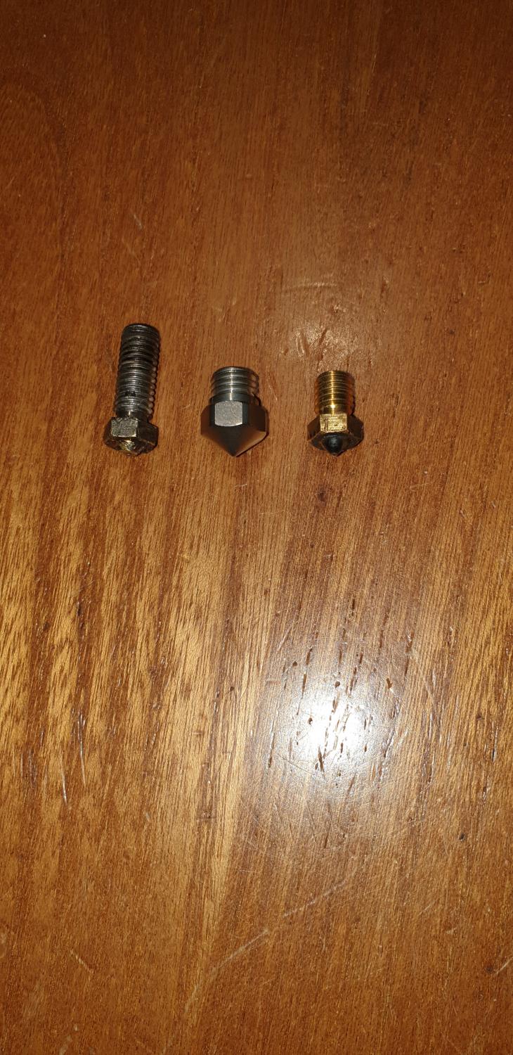

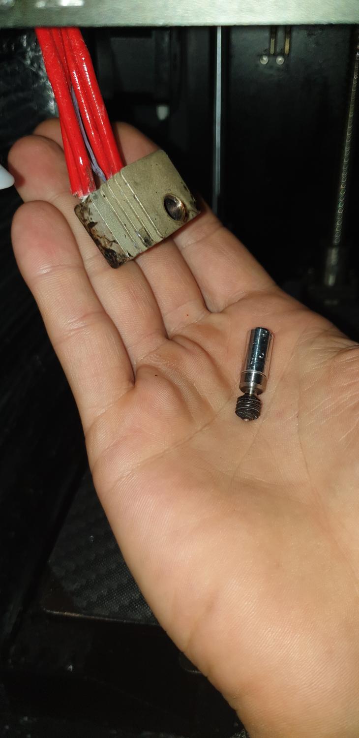

Torn Inviato 11 Giugno 2020 Autore Inviato 11 Giugno 2020 Salve ragazzi, mi trovo in una situazione un po' spiacevole. Nella foto allegata potete vedere a sinistra l ugello smontato dalla stampante, al centro quello microswiss acquistato ed a destra l'ugello della mia vecchia stampante. Come potete notare il microswiss ha un passo più grande e non è compatibile, il mio vecchio sarebbe compatibile ma ha il filetto corto, risultato rimarrebbe uno spazio vuoto. Chiaramente la stampante non monta il microswiss come credevo , quale sarebbe un ugello compatibile??online non trovo nulla apparte ugelli per "volcano" che però a vista non è quello che monta la mia... Sapete quale tipo dovrei acquistare? Cita

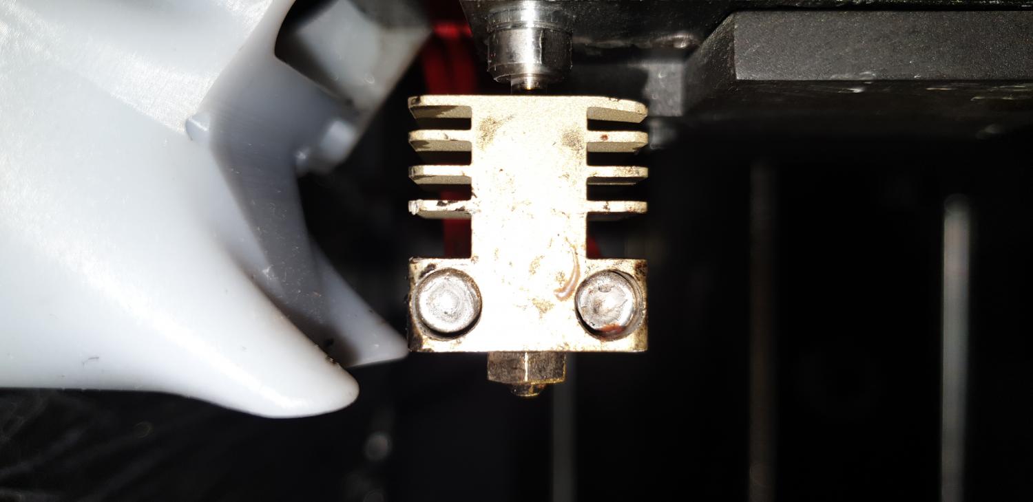

Killrob Inviato 11 Giugno 2020 Inviato 11 Giugno 2020 Quello per la wanhao d6... No rettifico, ti devi far dire da chi te l'ha venduta che cosa ci ha messo, che io un heatblock con 2 cartucce riscaldanti è la prima volta che lo vedo Cita
Torn Inviato 11 Giugno 2020 Autore Inviato 11 Giugno 2020 Infatti ho provato a scrivere ma non mi rispondono e online non trovo nulla, mi sa che qui han fatto dei gran casino ed io mi sono fatto fregare bene bene Cita
Killrob Inviato 11 Giugno 2020 Inviato 11 Giugno 2020 1 ora fa, Torn dice: Infatti ho provato a scrivere ma non mi rispondono e online non trovo nulla, mi sa che qui han fatto dei gran casino ed io mi sono fatto fregare bene bene speriamo di no Cita

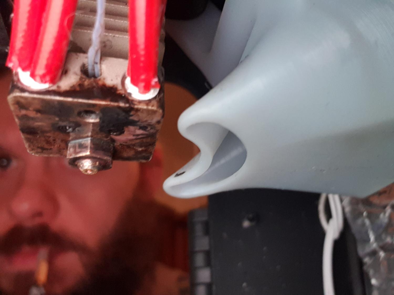

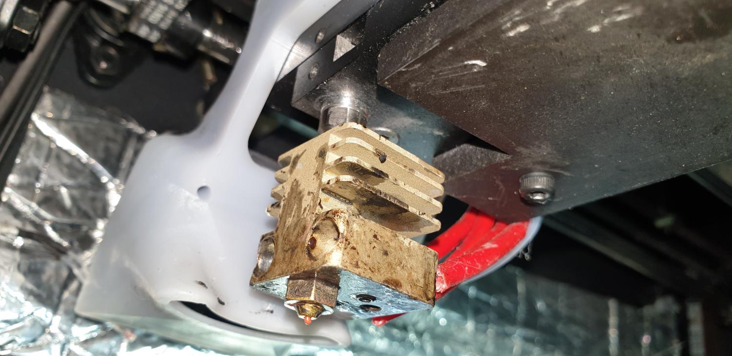

Killrob Inviato 11 Giugno 2020 Inviato 11 Giugno 2020 @FoNzY @marcottt @invernomuto @Whitedavil @Tomto @iLMario voi avete mai visto un heatblock come quello in foto? con doppia cartuccia? io ho cercato l'hotend della wanhao d6 ma non assomiglia minimamente a questo qui... Cita
