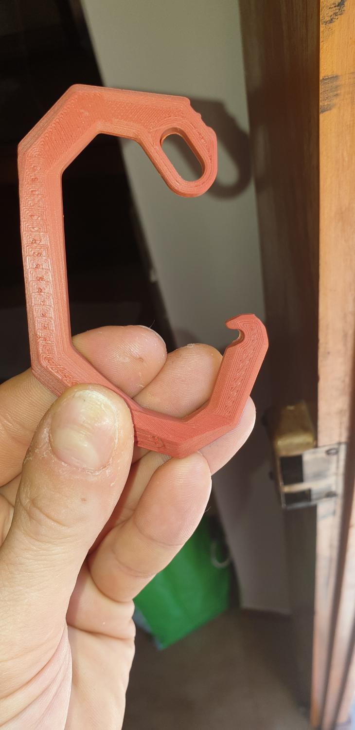

Salve ragazzi, vi aggiorno...ho fatto un errore gigantesco...credendo che il piatto di stampa non fosse diritto, l ho smontato e controllato, ma non avevo controllato il tappeto in carbonio fornito dal venditore.
Questo era tutto imbarcato, ma non potevo provare il vecchio in vetro perché troppo spesso.
Così ho cambiato molla e vite di fine corsa di z e li ho messi più lunghi...ho messo il piano di stampa della vecchia stampante in vetro, spostato verso un lato perché più piccolo....regolato il piano e finalmente è uscito qualcosa.

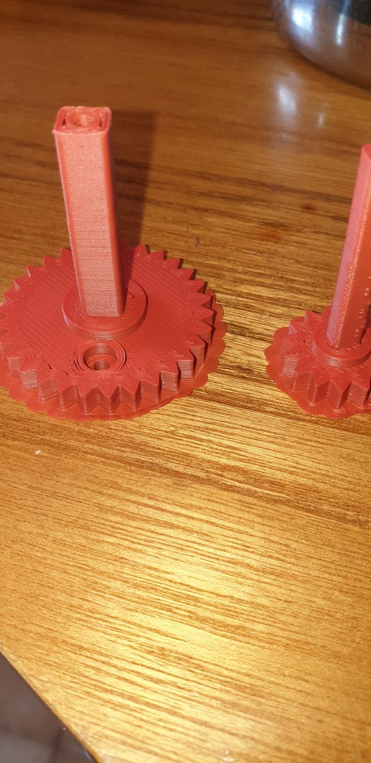

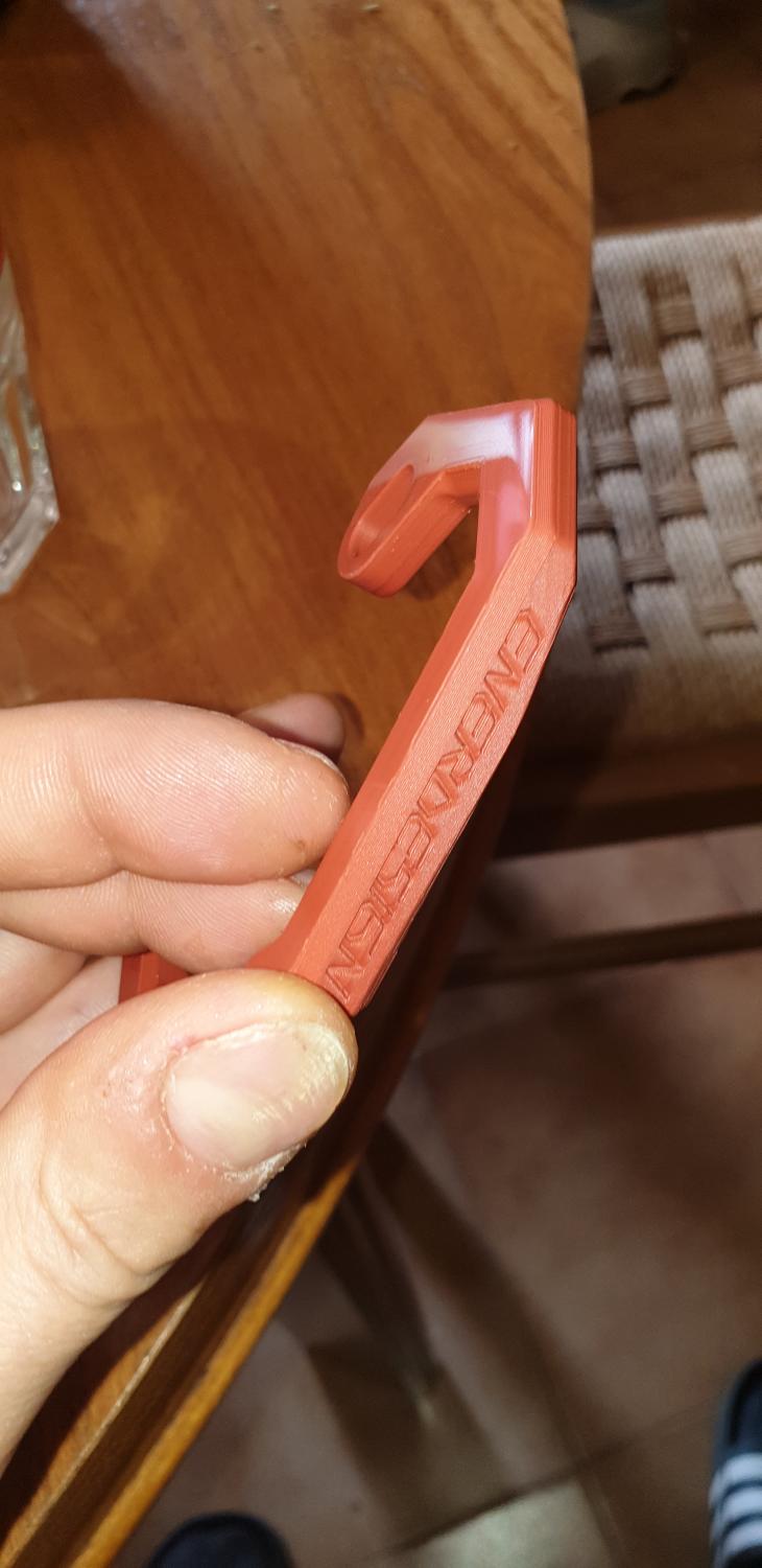

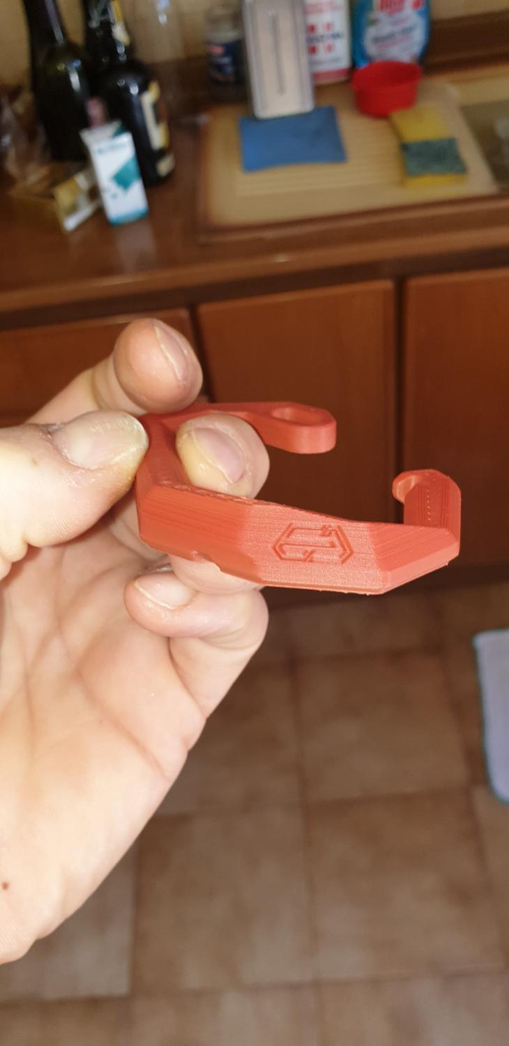

Ora vi metto le foto...la qualità è discreta....però noto che sulle facciate a superiori le linee non sembrano attaccate, non c'è male, ma se riuscissi ad impostare qualche parametro per avere una facciata superiore più compatta e liscia, non sarebbe male .... comunque ditemi voi che ne pensate, e grazie a tutti , senza i consigli non sarei mai riuscito.
