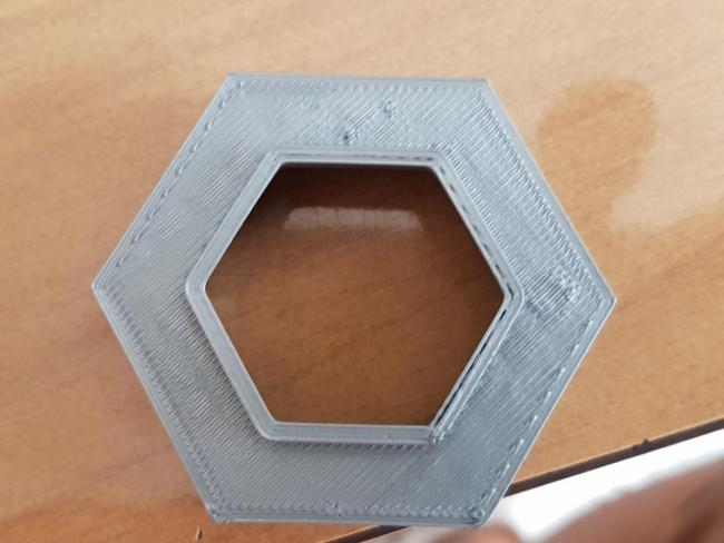

Ciao, ho acquistato del PLA nuovo, si tratta del Basicfill, colore grigio silver. Ho stampato a 195°C, piatto a 60 °C. Con il PLA+ Sunlu che avevo utilizzato fin'ora, lo stesso oggetto (stampato però a 200°C e 65 °C piatto) veniva perfetto (quasi, comunque molto meglio di questo, superfici parallele, spigoli senza difetti).

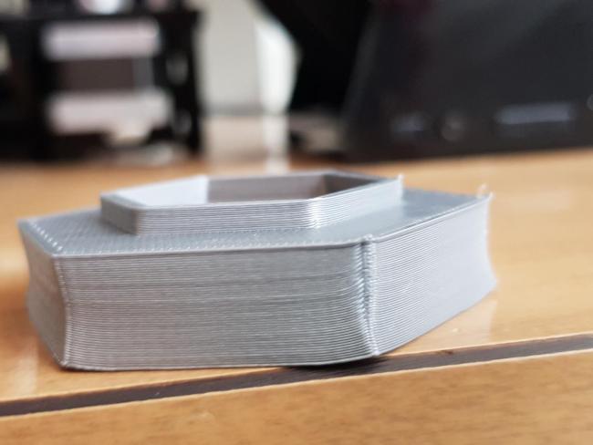

Questo è come vedete: spigoli vistosamente imbarcati, durante la stampa l'ultimo strato stampato faceva letteralmente "le orecchie"! Ultimo layer non bellissimo e si intravede anche un punto dove evidentemente è mancato del filamento. Sono troppo alta di temperatura? Mi date qualche dritta?

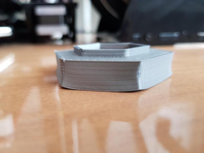

ho fatto un cubetto, per non metterci troppo e non sprecare materiale. Con il primo layer a 205 e tutto quel brim pare non si sia staccato, però sopra fa schifo! Facevano meno schifo le primissime stampe che facevo senza aver calibrato nulla!
20200605_182500.thumb.jpg.00c452f2bb9eeeabd72d9c2b7314fc73.jpgquesto è il sotto, a contatto con il piatto
20200605_182534.thumb.jpg.d48c7efd4820fe8fdf2fc16e0c2f8cd4.jpgquesto è il "davanti"
20200605_182557.thumb.jpg.3869b3f9fe48567eb7a221eef8a2095c.jpgquesto è il "dietro"
Ho cambiato le temperature in fase di stampa, una specie di "torre" istantanea. Si vedono dei leggeri cambi di colore orizzontalmente, corrispondono alle 4 temperature usate. Da sotto: 200, 195, 190, 180.
Le linee verticali che si vedono corrispondono a dove l'infill viene a contatto con i perimetri, però sono solo 2, di solito nelle stampe "serie" ne metto 3 o 4.
