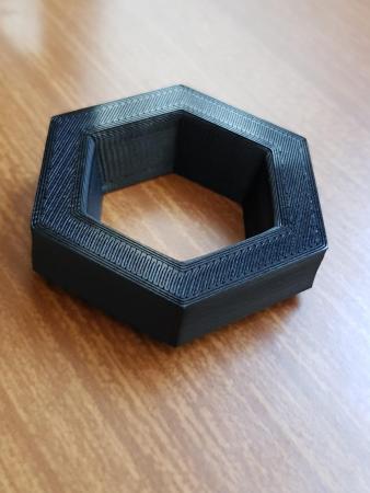

...ho rifatto una prova, ma non del cubetto, di un pezzo per un gioco di mio figlio. Ho lasciato il primo layer a 205 °C e il brim di 6 mm, però il resto della stampa a 190°C, sennò viene troppo male. Ho abbassato un po' le velocità dei perimetri esterni. Sembra che ci siamo, forse era solo questione di temperature del primo layer e usavo un brim solo di 3 mm. Vediamo come andrà con stampe un po' più complesse che vorrei fare.
C'è un modo per dire allo slicer di alzare la temperatura solo dell'ultimo layer, per oggetti che sopra sono piatti, come questo? Mi sembra che venga un po' più lucido con temperatura più alta, ma vorrei stampare il resto a 190°C, almeno per oggetti non troppo estesi, dove non c'è tanto tempo perchè il filamento raffreddi tra una passata e l'altra.

da qui adesso devi trovare la temperatura giusta del filamento se non vuoi rifare la temp tower ma dalla stampoa che hai fattto ne deduci che viene piu lucida e cosi ti va bene a tale temperatura usa sempre quella e basta
qui si gioca sulle velocità e sull estrusione e sul flusso cioè quantità di filamento depositato ed il resto ,cioè la temperatura di fusione, non hai tanto da discuterla o da modificarla è quella e basta per tutta la stampa punto.
percio ridai un occhiata alla stampa che reputi ti sia venuta meglio ed hai suoi parametri e cambia quello che è modificabile tranne quello che è certo
non so se mi sono spiegato bene mesa di no ahahhaha 🙂
 tu vuoi mettere troppa carne al fuoco devi ancora capire che temperatura devi usare per avere una stampa decente
l ultima foto che hai postato secondo me è quasi perfetta
quasi perche manca ancora qualcosa tipo vedo sulle pareti un po di ghost e vibrazioni dovuto alle accelerazioni oppure al jerk o addiritttura il frame che vibra ma questa è altra carne al fuoco che metterai dopo aver capito questo benedetto filamento come e quando risponde bene alle impostazioni usate
adesso siamo riusciti a non far staccare la stampa dal piatto ( e di questo devi capire e ricordarti come è sttao possibile ) poi passiamo al resto
hai fatto la tua prova anche se strana pero hai fatto la tua prova a cambiare temperatura ogni tot layer , hai capito quale va bene e ti piace per te punto e basta adesso passiamo oltre se hai ben capito la miglioria che hai avuto senno ricominciamo da capo tranquilla 🙂

Chiaro, ogni polimero ha la sua temperatura di fusione. Però, dato che c'è un certo intervallo utile, secondo me si può giocare un po' sulle temperature anche con lo stesso filamento, in base agli oggetti che si vogliono stampare. Mi spiego: ho appurato che la temperatura a cui vengono bene la maggior parte delle stampe è 200°C, ma posso stampare anche a 190°C. Se stampo un oggetto piccolo e alto, quindi tanti layer uno sull'altro, posso abbassare un po' la temperatura per non fondere troppo gli strati appena deposti. Otterrò magari una stampa meno lucida, ma più precisa nella forma e nelle proprietà meccaniche. Vero anche che gli oggetti piccoli è meglio stamparne un po' insieme o mettere un "oggetto sacrificale" alto e sottile per far allontanare per un po' la testina di stampa dal layer appena stampato. E' in questo senso che intendo il discorso di variare un po' le temperature per oggetti particolari.
Comunque ora ci sono sull'adesione, per lo meno con questo materiale devo fare così, perchè con il Sunlu bianco bastavano 5 gradi in più per il primo strato e 3 mm di brim ed ero a posto.
10 ore fa, jagger75 dice:
Vabbè, questa è deformazione professionale, a me piace fare esperimenti! Più o meno è quello che in fondo si fa con la torre di temperatura, ma invece di cambiare le temperature nel gccode le ho cambiate a mano.
