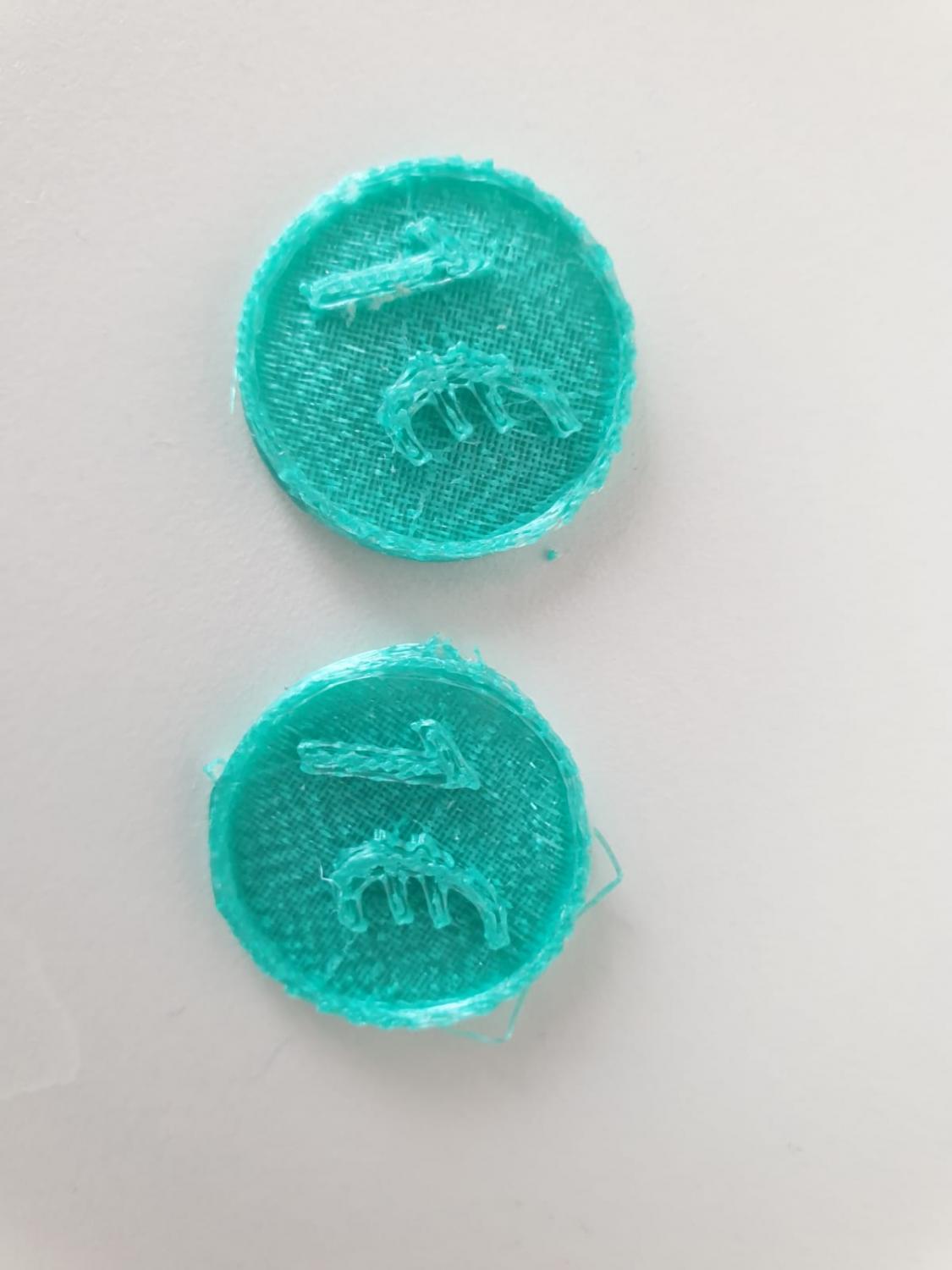

3 minuti fa, Tomto dice:

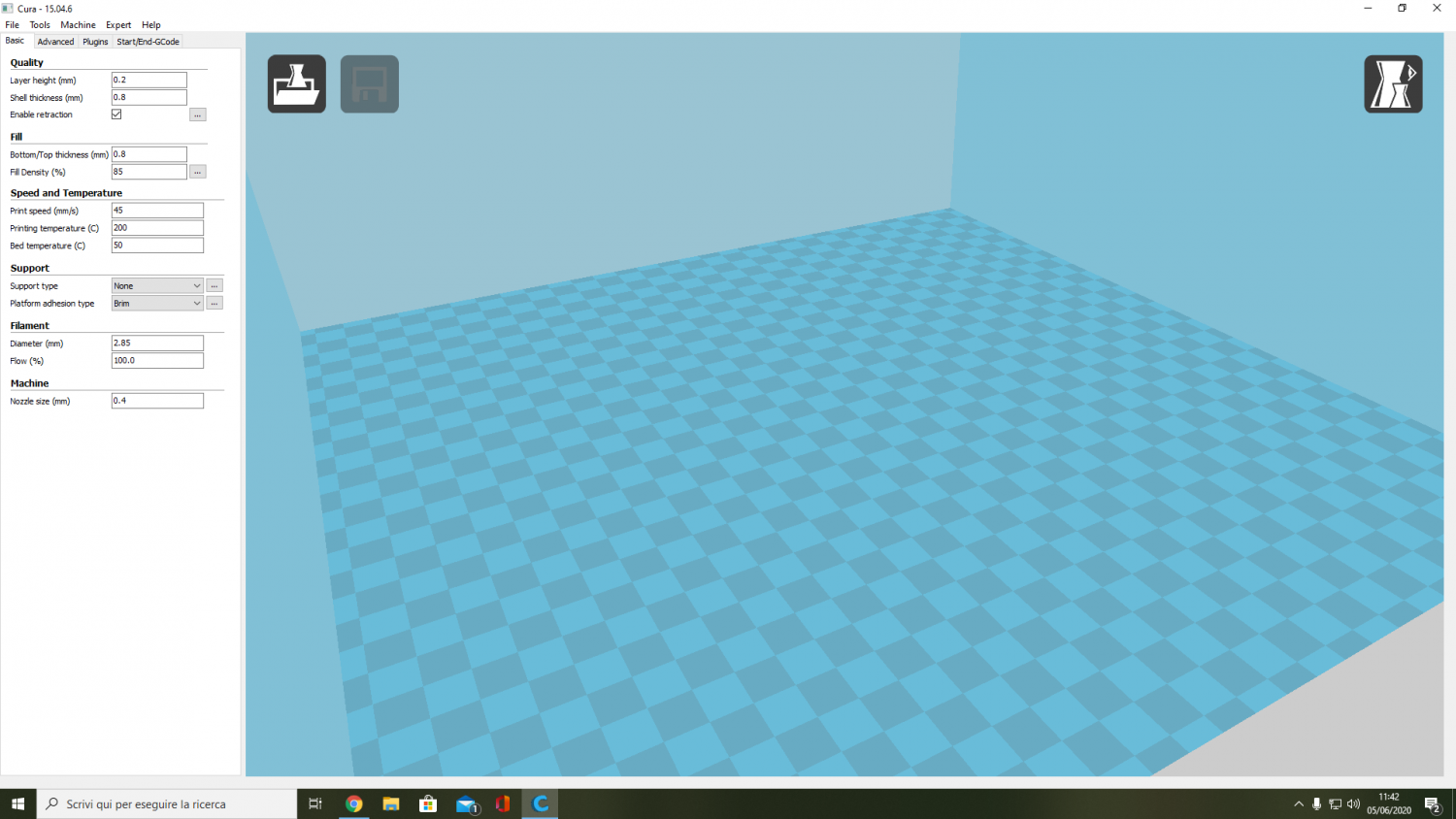

Dovresti dare più informazioni . Materiale? stampante? fai uno sreenshot dei parametri di stampa
Mi sembra sottoestrusione
il materiale è PLA delle sunlu. E la stampante è una Sunlu model s8

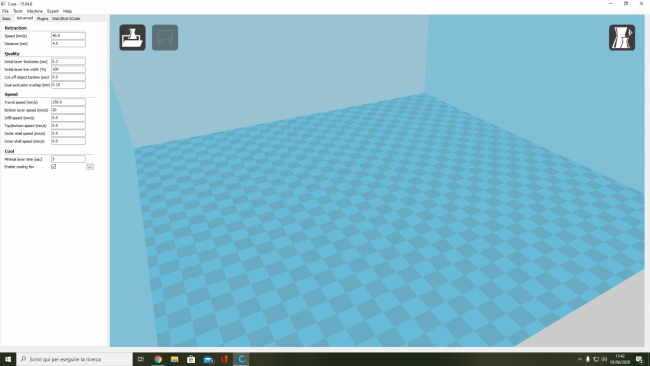

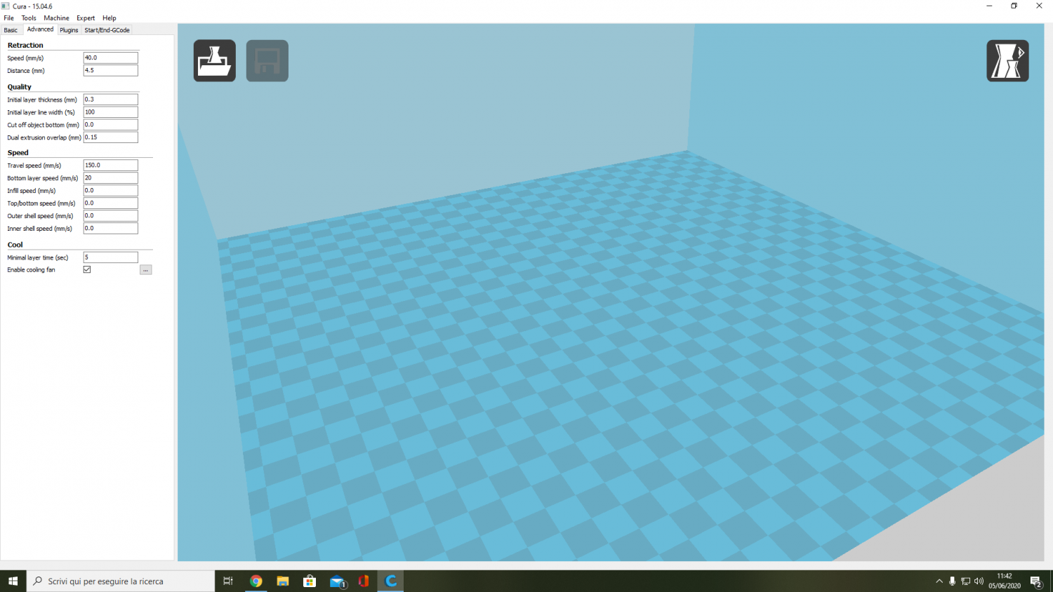

Stai usando una versione di cura veramente obsoleta(di solito è quella in dotazione nella chiavetta o sd ). Scarica una versione aggiornata e guarda dei tutorial , vedo che ti mancano le basi 🙂(senza offesa)
non vedo la percentuale di infill e non hai nemmeno impostato le velocità...
 hai impostato il diametro del filamento a 2.85 se il filo è da 1.75 la sottoestrusione è inevitabile
Aggiungo. Hai fatto le calibrazioni della stampante  con i relativi  test ? Guarda i tutorial di Help 3d su youtube

lo so che la versione di cura è obsoleta ed hai indovinato perfettamente che era quella inclusa nell'sd. Cosa devo mette come infill e cosa come velocità? Scusami veramente è che ho la stampante da pochi giorni e non so veramente nulla.
9 minuti fa, Tomto dice:
l'infil più o meno quello che vuoi, poi lo vedi in anteprima, è quanto vuoi pieno l'oggetto. basta un minimo per poter fare il piano orizzontale.
correggi il valore del filamento e fai le prove di calibrazione come suggerito
