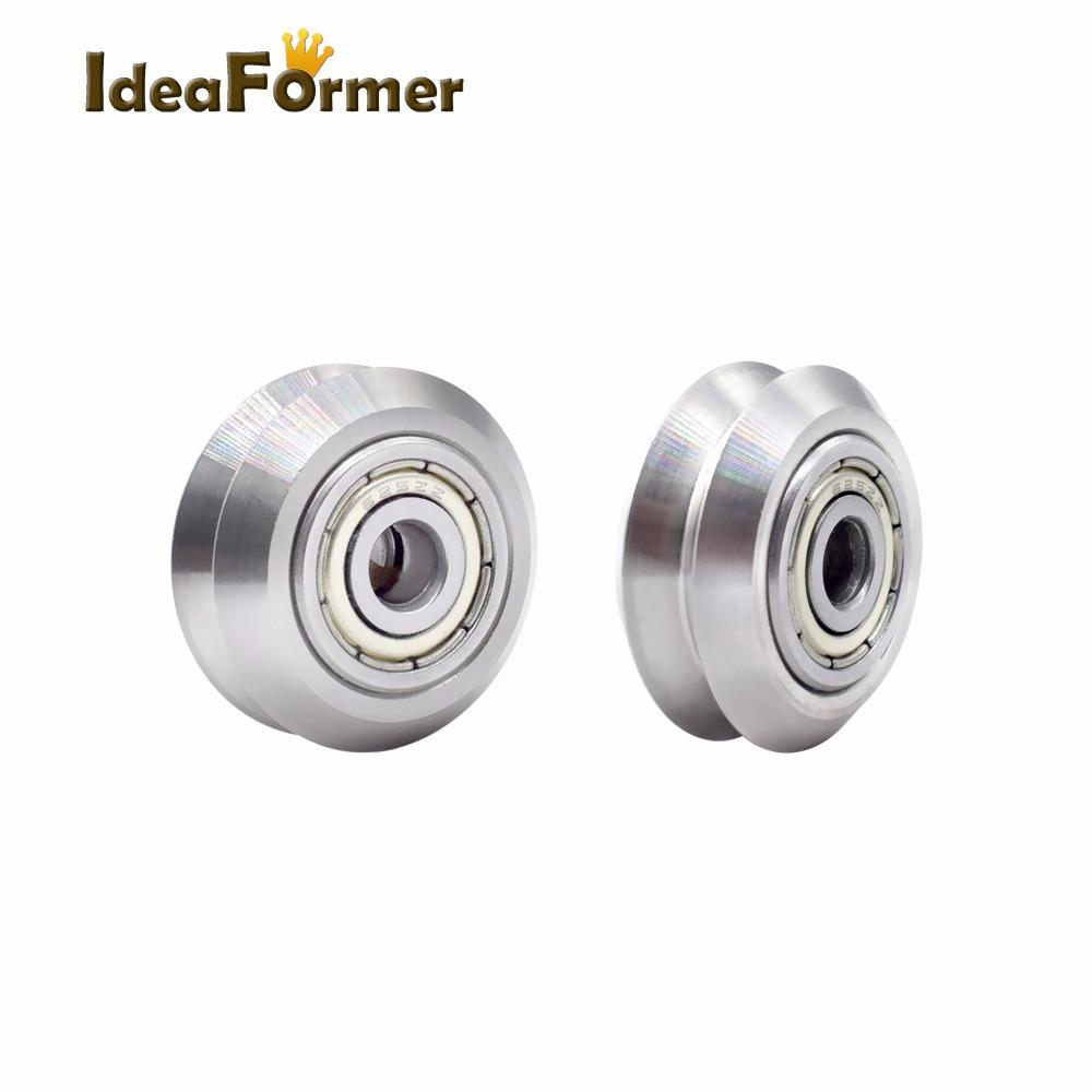

SandroPrint Inviato 5 Giugno 2020 Condividi Inviato 5 Giugno 2020 Ciao a tutti, sulla mia Tronxy X5SA ho notato che le ruote dei cuscinetti degli assi X e Y si stanno consumando, anche allentando le cinghie il problema persiste. Tra l’altro ho visto che anche altri lamentavano sta cosa e credo che sia anche per questo se sulla versione PRO adesso ci sono delle guide diverse con ruote in acciaio. Vorrei quindi provare a mettere delle ruote in acciaio con scanalatura a V tipo quelle in foto e la mia paura è che facciano tanto più rumore rispetto alle solite. Qualcuno le ha mai usate? Opinioni? Cita Link al commento Condividi su altri siti Altre opzioni di condivisione...
Basilietto Inviato 5 Giugno 2020 Condividi Inviato 5 Giugno 2020 18 minuti fa, SandroPrint dice: Ciao a tutti, sulla mia Tronxy X5SA ho notato che le ruote dei cuscinetti degli assi X e Y si stanno consumando, anche allentando le cinghie il problema persiste. Tra l’altro ho visto che anche altri lamentavano sta cosa e credo che sia anche per questo se sulla versione PRO adesso ci sono delle guide diverse con ruote in acciaio. Vorrei quindi provare a mettere delle ruote in acciaio con scanalatura a V tipo quelle in foto e la mia paura è che facciano tanto più rumore rispetto alle solite. Qualcuno le ha mai usate? Opinioni? Io utilizzo quelle in plastica, secondo me con queste devi acquistare anche un paio di cuffie antirumore 😂 Cita Link al commento Condividi su altri siti Altre opzioni di condivisione...

Killrob Inviato 5 Giugno 2020 Condividi Inviato 5 Giugno 2020 16 minuti fa, SandroPrint dice: Immaginavo...😌, per me non sarebbe un problema la Tronxy è chiusa in studio, ma per quelli che stanno di sotto me sa de si😂 Non saprei sinceramente, so che appena arrivata la stampante due cuscinetti erano schiacciati e non giravano bene. Ne ho prese altre sempre economiche, ma alla fine vedo che si stanno "sfogliando" un po' tutte. Proverò a cercare qualcosa fatto di Delrin... Quelle in delrin costicchiano, ma ne vale la pena, anche se devo dire che un pensiero a quelle in acciaio l'ho fatto anche io, però devono essere lisce lisce Cita Link al commento Condividi su altri siti Altre opzioni di condivisione...
Carsco Inviato 5 Giugno 2020 Condividi Inviato 5 Giugno 2020 Se posso spendere 2 centesimi, io lascerei le ruote in plastica perche' fra due materiali diversi si consuma sempre il piu' tenero, e fra acciaio e alluminio vi lascio indovinare chi e' quello piu' tenero. Un kit di ruote costa pochissimo e comunque prima che si "consumino" ne passera' del tempo. Se vedete una pellicina sollevarsi molto probabilmente e' polvere raccolta. Se proprio si "consuma", basta stringere una volta ogni 4-5 mesi... 4 Cita Link al commento Condividi su altri siti Altre opzioni di condivisione...
SandroPrint Inviato 5 Giugno 2020 Autore Condividi Inviato 5 Giugno 2020 2 minuti fa, Carsco dice: Se posso spendere 2 centesimi, io lascerei le ruote in plastica perche' fra due materiali diversi si consuma sempre il piu' tenero, e fra acciaio e alluminio vi lascio indovinare chi e' quello piu' tenero. Un kit di ruote costa pochissimo e comunque prima che si "consumino" ne passera' del tempo. Se vedete una pellicina sollevarsi molto probabilmente e' polvere raccolta. Se proprio si "consuma", basta stringere una volta ogni 4-5 mesi... In effetti sulla X5SA PRO ci sono sia la guida che la ruota in acciaio... Vedo quanto durano, casomai vedo se conviene passare a ruote di qualità o comprare quelle un tanto al chilo Cita Link al commento Condividi su altri siti Altre opzioni di condivisione...

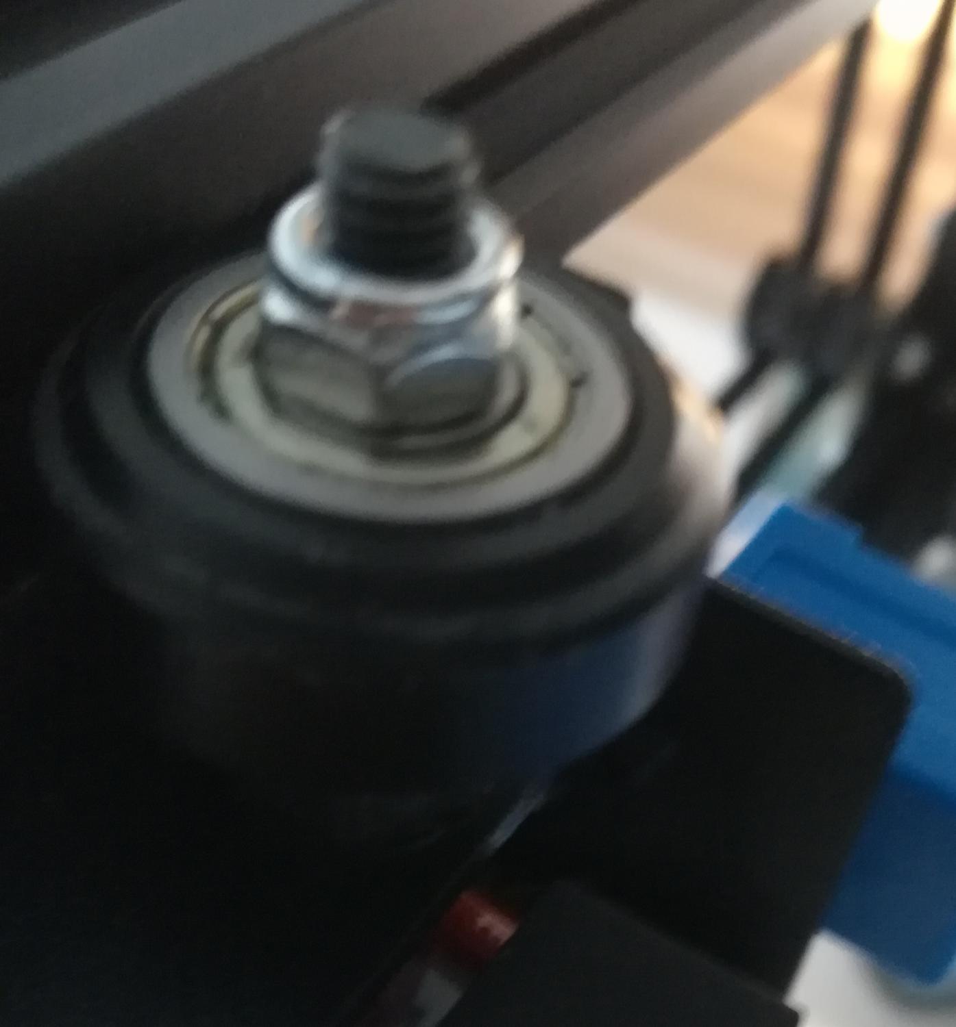

SandroPrint Inviato 5 Giugno 2020 Autore Condividi Inviato 5 Giugno 2020 Le mie stampe sono tutte degradate😂 sono ancora all'inizio! (in effetti se guardiamo le poche ore di stampa effettuate finora è ancora più incredibile). Purtroppo non sono pelucchi, me ne sono accorto perché c'era come una "foglia" sottilissima attorno ad una ruota sul carrello X, una sporgenza di quasi un cm, ho guardato meglio e si vede proprio il solco. Anche su altre 3 c'erano detriti e si vede il segno. Probabilmente la tensione delle cinghie non era ottimale, probabilmente il telaio non è ancora montato a dovere però mi è venuto il dubbio che sia predisposta a usura precoce. Cita Link al commento Condividi su altri siti Altre opzioni di condivisione...
SandroPrint Inviato 5 Giugno 2020 Autore Condividi Inviato 5 Giugno 2020 Non son riuscito a fare una foto decente, tastando con l'unghia si sente un leggero gradino Cita Link al commento Condividi su altri siti Altre opzioni di condivisione...
