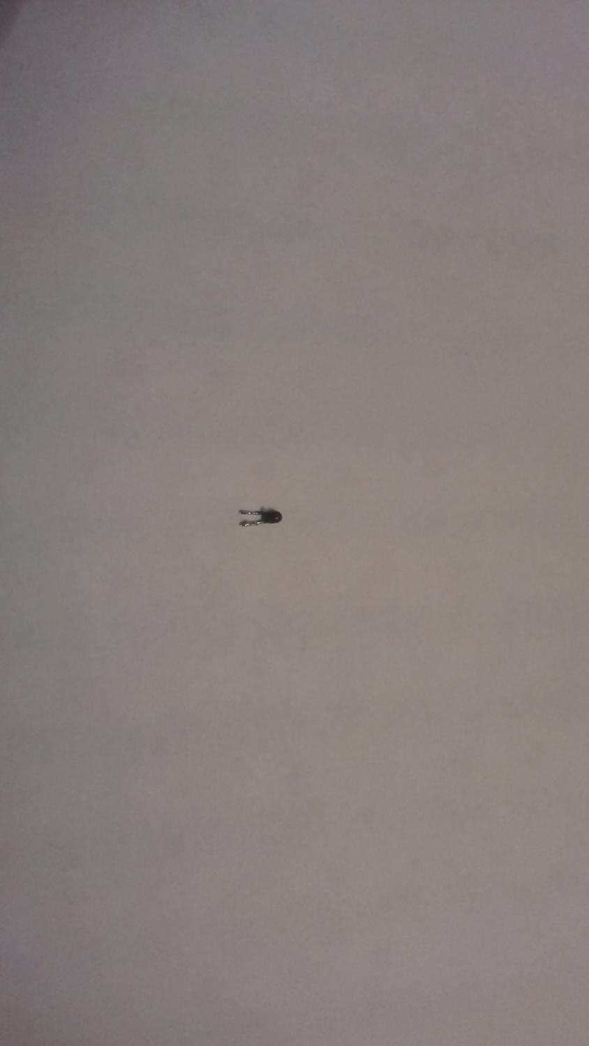

gregorio56sm Inviato 13 Giugno 2020 Autore Inviato 13 Giugno 2020 15 ore fa, Basilietto dice: con nastro termico? Ho dissaldato il termistore partito.(foto) Risaldato quello nuovo nell'alloggiamento esistente e riposizionato il pezzo di nastro termico con una specie di isolante (recuperato esistente). Poi rimontato bed e via. Ho solo dovuto piazzare una lente di ingrandimento e utilizzare un paio di pinzette. pezzi troppo piccoli per le mie mani 1 Cita
Basilietto Inviato 13 Giugno 2020 Inviato 13 Giugno 2020 20 minuti fa, gregorio56sm dice: Ho dissaldato il termistore partito.(foto) Risaldato quello nuovo nell'alloggiamento esistente e riposizionato il pezzo di nastro termico con una specie di isolante (recuperato esistente). Poi rimontato bed e via. Ho solo dovuto piazzare una lente di ingrandimento e utilizzare un paio di pinzette. pezzi troppo piccoli per le mie mani 😂😂😂 Dai l'importante è fare il lavoro, tutto ok con la stampa che hai lanciato ieri? 1 Cita
gregorio56sm Inviato 13 Giugno 2020 Autore Inviato 13 Giugno 2020 1 ora fa, Basilietto dice: tutto ok con la stampa che hai lanciato ieri? Tutto ok. Stamattina è partita la seconda da 12 ore e per adesso tutto fila liscio 2 Cita
