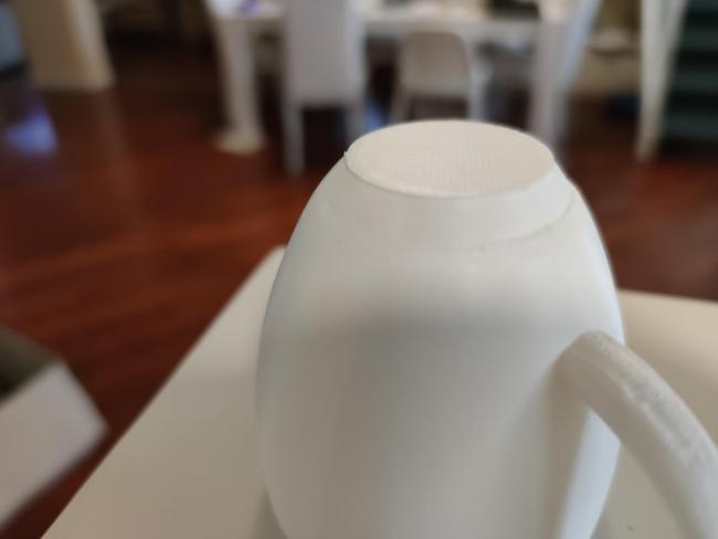

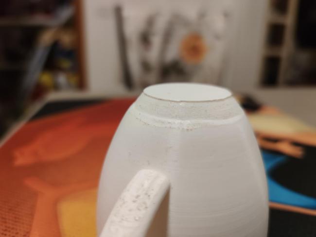

Derek80 Inviato 8 Giugno 2020 Inviato 8 Giugno 2020 Ciao ragazzi, allego due foto di un problema riscontrato mentre stampavo una tazza. Metà della base sotto presenta la mancanza di un pezzo, mentre l'altra metà ha un comportamento regolare. Non ho mai visto una cosa del genere (e ne ho viste tante!), secondo voi cosa può essere? grazie mille Cita
Killrob Inviato 8 Giugno 2020 Inviato 8 Giugno 2020 Non riesco a vedere dove è la parte mancante Cita

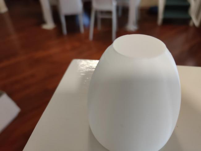

Derek80 Inviato 8 Giugno 2020 Autore Inviato 8 Giugno 2020 Nella prima foto alla base c'è una parte scavata come se mancasse un pezzo e si dovrebbe vedere chiaramente lo scalino, nella seconda invece il profilo della tazza è regolare. Cita
Tomto Inviato 8 Giugno 2020 Inviato 8 Giugno 2020 se vuoi che i tuoi tread passino inosservati cita l'utente desiderato con l'apposito comando "+cita" sotto il post oppure scrivi@ seguito dal nome utente (vedrai il menù a tendina) 2 ore fa, Derek80 dice: Nella prima foto alla base c'è una parte scavata come se mancasse un pezzo e si dovrebbe vedere chiaramente lo scalino, nella seconda invece il profilo della tazza è regolare. Posta l'stl . Vediamo se presenta superfici/bordi non manifold. 1 Cita
Killrob Inviato 8 Giugno 2020 Inviato 8 Giugno 2020 hmmm a me pare che perda dei passi più che manchi un pezzo, oltretutto l'ho scaricato mi sembra regolare. Come lo hai stampato? dritto o rovesciato? Cita
Derek80 Inviato 8 Giugno 2020 Autore Inviato 8 Giugno 2020 L' ho stampato dritto con la base della tazza appoggiata a bed. Cita
Killrob Inviato 8 Giugno 2020 Inviato 8 Giugno 2020 posta anche i parametri che hai usato per la stampa e che materiale è Cita
Tomto Inviato 8 Giugno 2020 Inviato 8 Giugno 2020 2 ore fa, Killrob dice: oltretutto l'ho scaricato mi sembra regolare. Confermo . L'stl non presenta anomalie 2 ore fa, Killrob dice: hmmm a me pare che perda dei passi è strano ,mi aspetterei un layer shifting...poi tutto può essere...Vero anche che le foto non sono nitide Bisognerebbe vedere la preview del riempimento, una parte sembra "implosa" . Meglio aspettare i parametri di stampa . 1 Cita
Killrob Inviato 8 Giugno 2020 Inviato 8 Giugno 2020 28 minuti fa, Tomto dice: Confermo . L'stl non presenta anomalie è strano ,mi aspetterei un layer shifting...poi tutto può essere...Vero anche che le foto non sono nitide Bisognerebbe vedere la preview del riempimento, una parte sembra "implosa" . Meglio aspettare i parametri di stampa . si anche io avrei pensato ad un layer shifting ma la parte opposta al difetto risulta normale, poi bisognerebbe anche sapere come era orientato il pezzo sul piatto per capire se il difetto lo fa X o Y Cita
