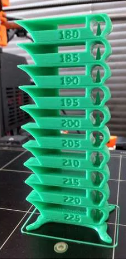

Meldro Inviato 8 Giugno 2020 Condividi Inviato 8 Giugno 2020 Sto provando diversi tipi di PLA e ad ogni bobina eseguo dei test... più o meno a caso. Stampo sempre la temp tower ma poi mi chiedo e lo stringing e il bridge e come si comporta con gli overhang? (quindi quali sono i test miglior, più rapidi e/o più efficaci per questi parametri) Quindi la domanda che giro agli utenti più esperti: quali test siete soliti eseguire, ad ogni cambio di bobina, prima di andare con le stampe vere e proprie? Grazie in anticipo? Cita Link al commento Condividi su altri siti Altre opzioni di condivisione...
Killrob Inviato 8 Giugno 2020 Condividi Inviato 8 Giugno 2020 Io solo la temp tower che fa anche bridging Cita Link al commento Condividi su altri siti Altre opzioni di condivisione...
Meldro Inviato 8 Giugno 2020 Autore Condividi Inviato 8 Giugno 2020 Adesso, Killrob dice: Io solo la temp tower che fa anche bridging Sto usando il gcode che avevi postato tu (per la temp tower) 🙂 anche se non so quanto è indicativo perchè poi gli altri parametri che sono nel gcode non sono sicuramente quelli del mio slicer. Domanda sulla TOWER, mi è capitato, con alcuni filamenti PLA che arrivati a 190 si "rovini" andando in sottoestrusione, ti è mai successo? Cita Link al commento Condividi su altri siti Altre opzioni di condivisione...
Killrob Inviato 8 Giugno 2020 Condividi Inviato 8 Giugno 2020 Si ed è normale Cita Link al commento Condividi su altri siti Altre opzioni di condivisione...
hokuro Inviato 8 Giugno 2020 Condividi Inviato 8 Giugno 2020 io di solito faccio questo che racchiude diversi test Cita Link al commento Condividi su altri siti Altre opzioni di condivisione...
Meldro Inviato 8 Giugno 2020 Autore Condividi Inviato 8 Giugno 2020 19 minuti fa, hokuro dice: io di solito faccio questo che racchiude diversi test 180 gradi... non c'arriverò mai a stamparlo! 🙂 Solo 1 bobina di PLA su 3 di quelle che ho provato è arrivata 185° senza batter ciglio, le altre 2 già a 195/200 sono andate in sottoestrusione. Cmq grazie, capito il messaggio. 🙂 Cita Link al commento Condividi su altri siti Altre opzioni di condivisione...
hokuro Inviato 8 Giugno 2020 Condividi Inviato 8 Giugno 2020 io il pla lo stampo a 200, il pla+ a 205/215 (dipende il colore, il petg a 235 cmq la torre per il pla ed il petg hanno dei range diversi Cita Link al commento Condividi su altri siti Altre opzioni di condivisione...
Meldro Inviato 8 Giugno 2020 Autore Condividi Inviato 8 Giugno 2020 Adesso, hokuro dice: io il pla lo stampo a 200, il pla+ a 205/215 (dipende il colore, il petg a 235 cmq la torre per il pla ed il petg hanno dei range diversi GIà... allora o sono sfigato io o c'è qualcosa che non va visto che delle 3 bobine solo una stampa bene a 190 le altre hanno grossi problemi ma sto andando OT. Cita Link al commento Condividi su altri siti Altre opzioni di condivisione...
marcottt Inviato 8 Giugno 2020 Condividi Inviato 8 Giugno 2020 Anche io stampo pla+ sui 200.... Tenete conto anche che non sono così sicuro che i vari nozzle diversi, estrusori diversi etc etc e magari pure smontati qualche volta non abbiano delle discrepanze di temperatura.... Magari il mio nozzle a 195 segna 200 e il tuo viceversa... Inviato dal mio tablet utilizzando Tapatalk 1 Cita Link al commento Condividi su altri siti Altre opzioni di condivisione...
Derek80 Inviato 8 Giugno 2020 Condividi Inviato 8 Giugno 2020 ho 3 stampanti identiche, ma 2 hanno il nozzle x in acciaio temprato e lo stesso materiale ha sempre uno scarto dai 5/15 gradi da temp tower. Quindi il test indicato qui è il migliore... se uso filamenti particolari caricati col legno, o ceramica, o bronzo ecc, faccio anche un test del flow col solito cubetto 20x20. 1 Cita Link al commento Condividi su altri siti Altre opzioni di condivisione...
