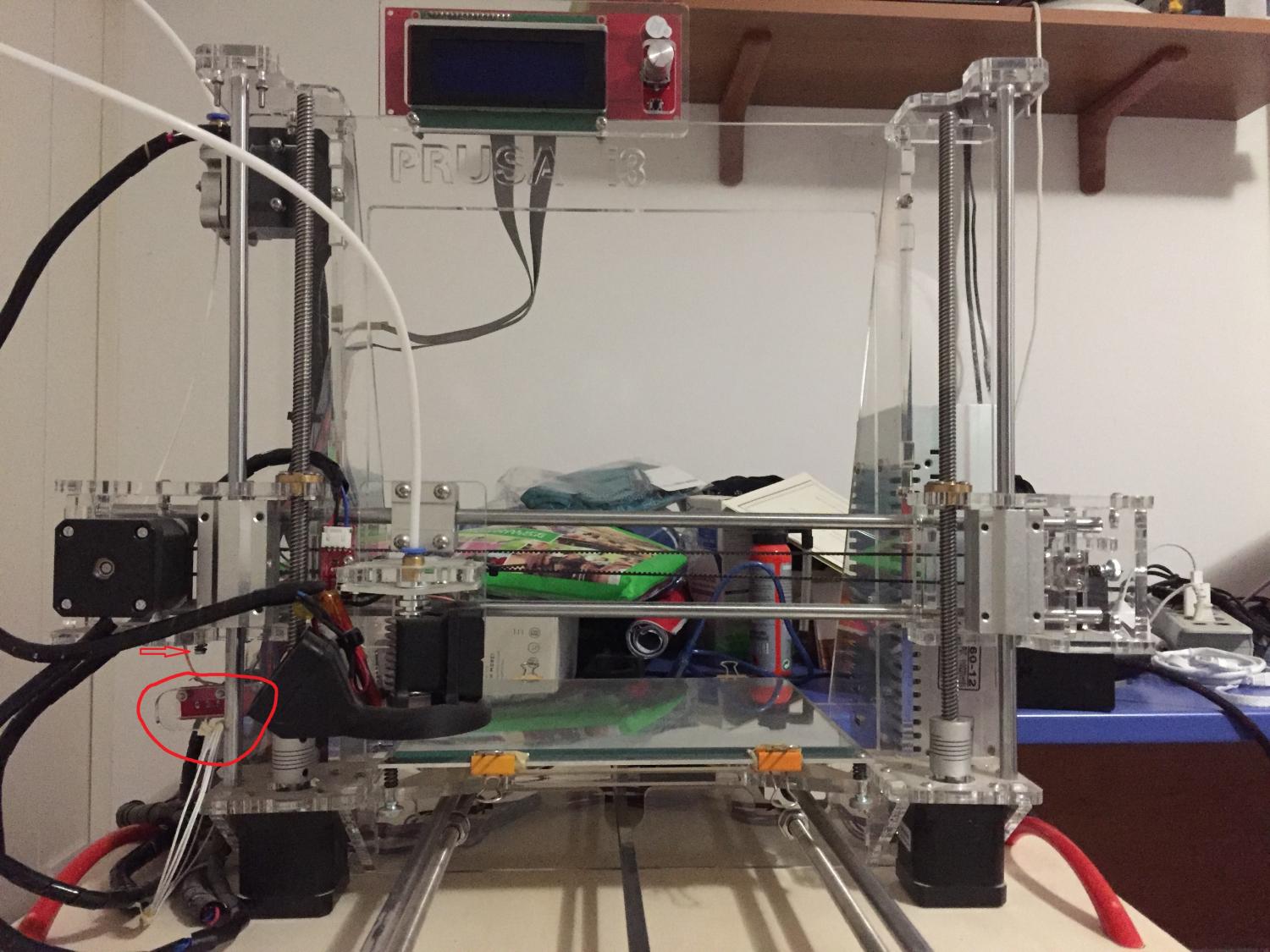

Alessio87 Inviato 8 Giugno 2020 Inviato 8 Giugno 2020 Salve a tutti, sono nuovo in questo campo. Sono anni che lavoro nel mondo del disegno 3D ma ora che sono a casa in cassa integrazione mi volevo cimentare nell'imparare anche a stamparlo il 3D... Ho quindi comprato online una stampante Prusa i3 usata. Non ci devo fare grossi lavori, solo volevo imparare ad usarla perché penso che mi possa essere d'aiuto conoscere la stampa per disegnare meglio. La stampante l'ho presa "a mano" da un tizio che ci stampava poco per pigrizia di imparare e per nessuna passione verso il 3D. Sto facendo quindi le prime esperienze con la stampa ma ho un dubbio/problema. Come seleziono Home della Z la stampante va almeno 10mm più in basso rispetto lo 0 classico. Ho letto che per una corretta calibrazione deve far passare/non passare un foglio di carta tra nozzle e vetro del piano. Ma con una Z così bassa non posso nemmeno regolare troppo le viti ai bordi del piatto perché è troppo basso il nozzle. Come posso impostare una diversa Home? Grazie per le risposte e perdonatemi per l'inesperienza in questo campo. Cita
Killrob Inviato 8 Giugno 2020 Inviato 8 Giugno 2020 fai una foto del tuo asse Z, probabilmente ti basta regolare l'altezza dell'endstop di Z 2 Cita
Alessio87 Inviato 8 Giugno 2020 Autore Inviato 8 Giugno 2020 Queste 2 foto può essere chiaro? Qui ho z= 9.60 https://drive.google.com/file/d/1WTtjJqO5n1LRBXNo2FExgZe7wGEjMEx-/view?usp=drivesdk https://drive.google.com/file/d/1sulrQBdwAnBS_68ngiMMDzGhascu5MAv/view?usp=drivesdk Cita
Killrob Inviato 8 Giugno 2020 Inviato 8 Giugno 2020 se non vedo male c'è una vite che schiaccia il finecorsa di Z, svitala di mezzo giro per cominciare e rifai la home di Z, vedrai che si comincerà ad alzare. Cita
Alessio87 Inviato 8 Giugno 2020 Autore Inviato 8 Giugno 2020 4 minuti fa, Killrob dice: se non vedo male c'è una vite che schiaccia il finecorsa di Z, svitala di mezzo giro per cominciare e rifai la home di Z, vedrai che si comincerà ad alzare. Quale scusa? Non la riconosco Cita
Killrob Inviato 8 Giugno 2020 Inviato 8 Giugno 2020 8 minuti fa, Alessio87 dice: Quale scusa? Non la riconosco innanzi tutto sai dove è posizionato l'endstop di Z? cerchiato di rosso è l'endstop la freccia rossa indica quella che, vista da qui, sembra la vite di regolazione del finecorsa Cita
Alessio87 Inviato 8 Giugno 2020 Autore Inviato 8 Giugno 2020 18 minuti fa, Killrob dice: innanzi tutto sai dove è posizionato l'endstop di Z? cerchiato di rosso è l'endstop la freccia rossa indica quella che, vista da qui, sembra la vite di regolazione del finecorsa Queste sono foto + ravvicinate: https://drive.google.com/file/d/1WTtjJqO5n1LRBXNo2FExgZe7wGEjMEx-/view?usp=sharing https://drive.google.com/file/d/1sulrQBdwAnBS_68ngiMMDzGhascu5MAv/view?usp=sharing Pur girando mezzo giro la vite sembrano lontane dal toccarsi... è Normale? Cita
Killrob Inviato 9 Giugno 2020 Inviato 9 Giugno 2020 No che non è normale, quando fai la home di Z la vite ci arriva a toccare il finecorsa o no? Cita
Alessio87 Inviato 9 Giugno 2020 Autore Inviato 9 Giugno 2020 3 ore fa, Killrob dice: No che non è normale, quando fai la home di Z la vite ci arriva a toccare il finecorsa o no? No la fermo prima. Nel senso come do il comando home, la z si abbassa tanto fino a flettere tutto il piano. Per evitare questo do subito il comando di alzare la z per evitare che il nozzle prema troppo sulla piastra Cita
Eddy72 Inviato 9 Giugno 2020 Inviato 9 Giugno 2020 😑 Allora fai così a stampante spenta, porta il nozzle quasi a toccare il piatto a mano, poi regoli l'endstop o la vite di Z, deve premere l'interruttore, devi sentire il CLICK Poi fai una Home degli assi e livelli il piatto Poi vediamo il resto Ciaoo 3 Cita
