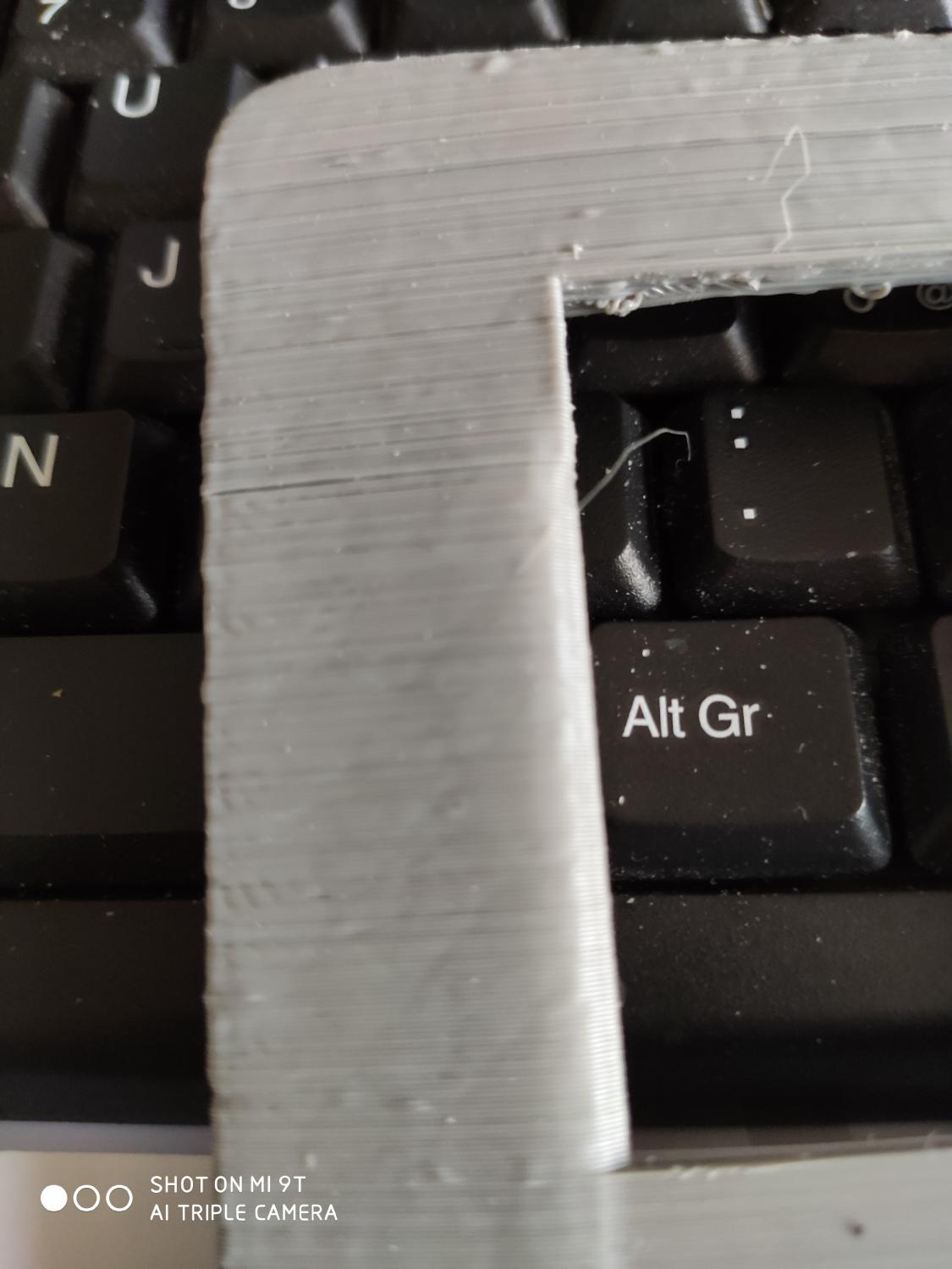

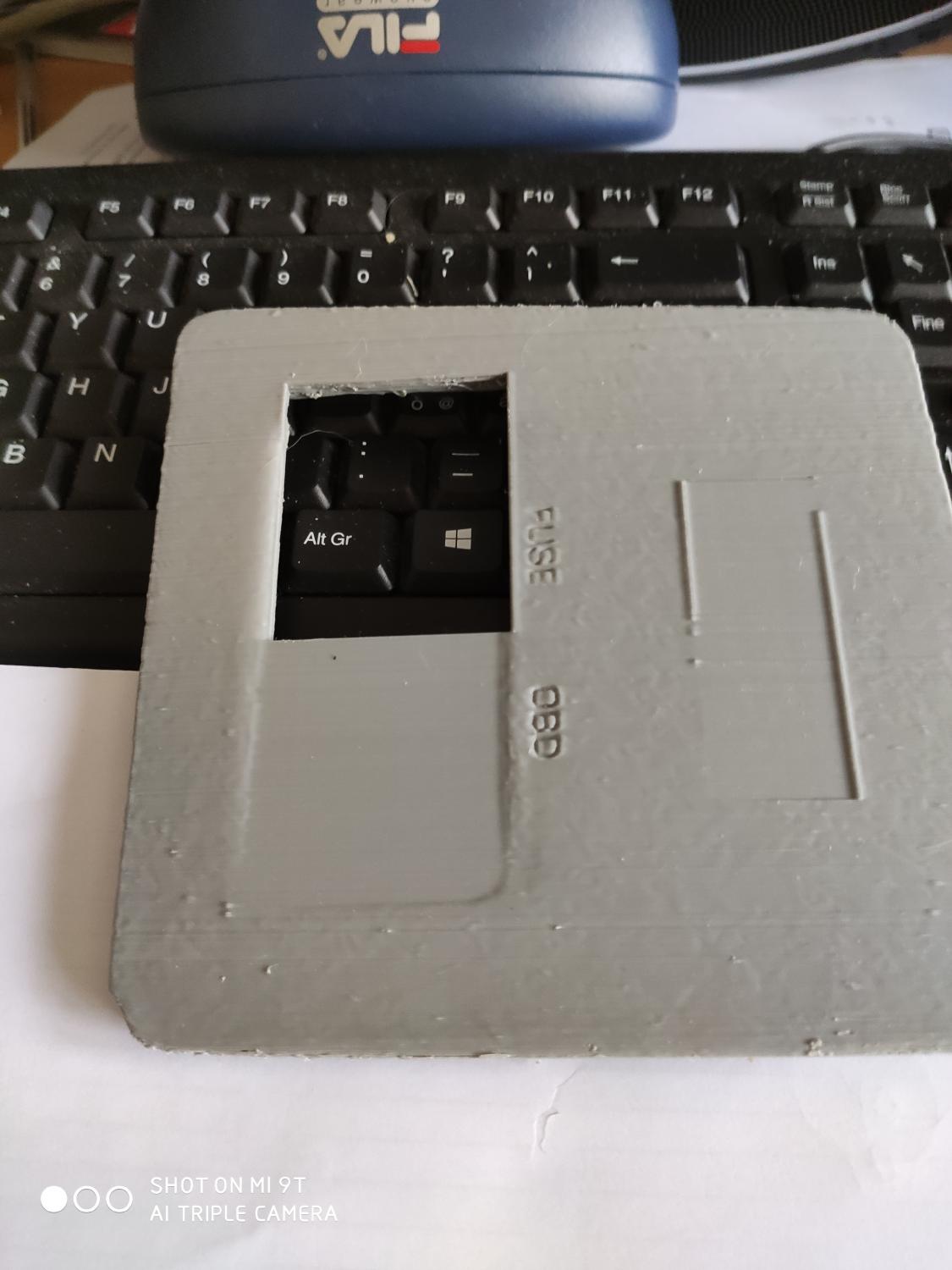

Ho un problema con questa stampa. Mi spiego: sono costretto a stamparla in verticale per la pessima qualità della scansione e mi succede che aumentando gli strati la qualità decade, come si può vedere nella seconda foto. Non solo, l'estrusore tende a collidere con lo strato (a circa 80-85% della stampa) inferiore e tende a stacca il pezzo dal piatto. in questa stampa sono intervento manualmente sulla regolazione del bed.
Un po' più di info: stampa in PLA, ma credo sia indifferente, brim abbastanza ampio per dare "solidità" al pezzo messo di coltello e in questo caso .28 di altezza dello strato.
Il piatto l'ho livellato tra 0.15 e 0.10  e ricontrollato a 0.13 con lo spessimetro. Prima di questa stampa ho stampato il cubo di calibrazione e i valori sono X 20,09 Y 20.04 Z 20.01.
Grazie in anticipo

Io non ho capito benissimo il problema.... Ovvero vedo forse una leggera sottoestrusione in un punto... Però mi sembra anche storta.... Non ho capito.
Non mi spiego neppure perché lo stai stampando in verticale.... Dire che è il l modo peggiore (e parecchio) per stampare quella che mi sembra una semplice maschera.

La sottoestrusione è perchè ho regolato il piatto a mano  quando cominciava a impuntarsi il nozzle sul pezzo. Storta perchè il pezzo è così e presenta dietro 8 punti di aggancio.
Lo stampo in verticale perchè non è piatto e la scansione fatta fa veramente schifo. Con i supporto viene ancora peggio, in quanto fa fatica a staccarsi.
il pezzo in questione è questo con modifiche e se noti non è dritto per nulla.

Ok ora ho capito in parte. Il pezzo non ha alcuna parte diritta quindi comprendo adesso.
È difficile da stampare in fdm..... Io penso che il nozzle scontra il pezzo perché oscilla essendo alto e stretto.
Tagliarlo mi sembra non sia una opzione..... Mi sa l'unica è stamparlo molto lentamente
Forse ruotandolo di 45 gradi sul piatto vibrerebbe meno?
o magarli stamparlo lentamente con i supporti ad albero, se usi Cura come slicer, con angolo di 65° e dovresti riuscire a toglierlo senza grosse difficoltà, poi con un po' di post-produzione lo puoi far diventare abbastanza liscio
