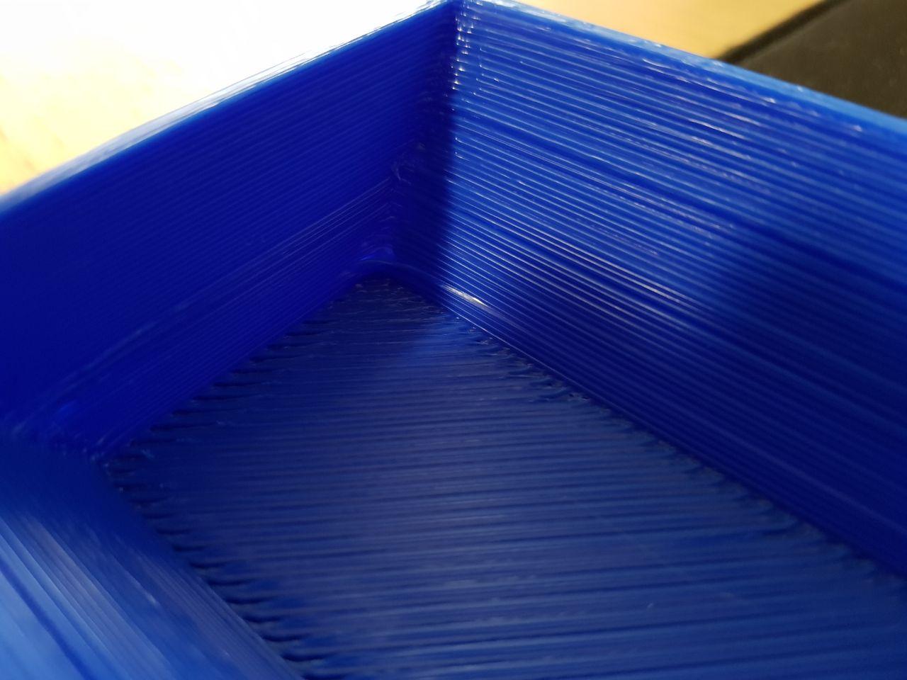

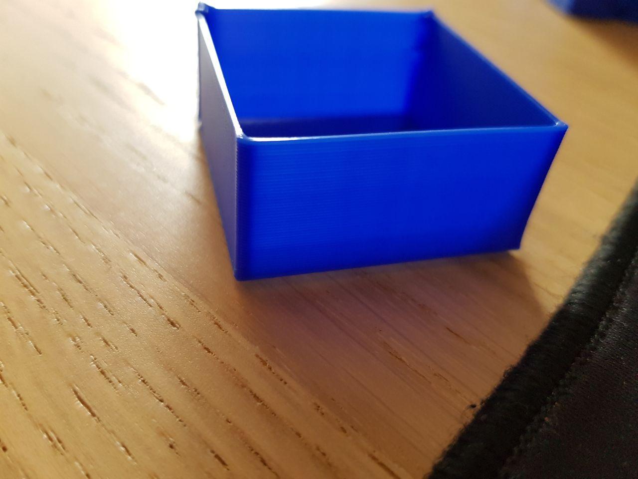

Bagri_02 Inviato 9 Giugno 2020 Inviato 9 Giugno 2020 ciao a tutti, sto facendo delle prove con nozzle da 0,8 per stampe più grosse ma, i risultati non mi soddisfano per niente, come potrei risolvere? altezza layer 0,6 larghezza 0,8 temp 195 velocità 40 mms ventole al 100% ritrazione 10 mm a velocità 60mms Cita

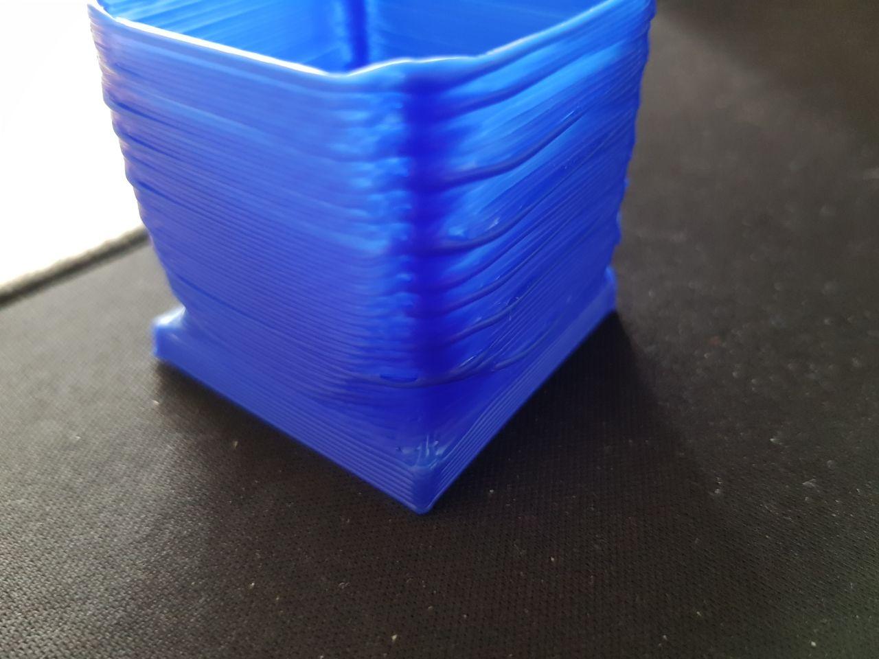

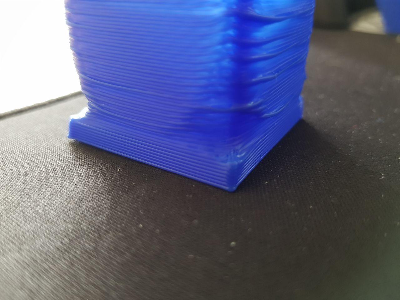

Bagri_02 Inviato 9 Giugno 2020 Autore Inviato 9 Giugno 2020 Il 09/06/2020 at 10:05, Killrob ha scritto: E il flusso? A quanto sta? Expand il flusso è impostato a 75, ho fatto un thin wall test con l'altezza layer impostata a 0,2 ed è a posto, ma appena alzo a 0,6 le cose si complicano ed il cubo esce così Cita
Killrob Inviato 9 Giugno 2020 Inviato 9 Giugno 2020 Ma con ugello da 0.8 e altezza da 0.6 75 di flusso è troppo basso, portalo a 100 e riprova Cita
Bagri_02 Inviato 9 Giugno 2020 Autore Inviato 9 Giugno 2020 Il 09/06/2020 at 10:36, Killrob ha scritto: Ma con ugello da 0.8 e altezza da 0.6 75 di flusso è troppo basso, portalo a 100 e riprova Expand ok, come temperatura sto sui 200 gradi oppure la alzo? Cita
Bagri_02 Inviato 9 Giugno 2020 Autore Inviato 9 Giugno 2020 Il 09/06/2020 at 10:41, Killrob ha scritto: Che materiale è? Expand pla plus della sunlu Cita

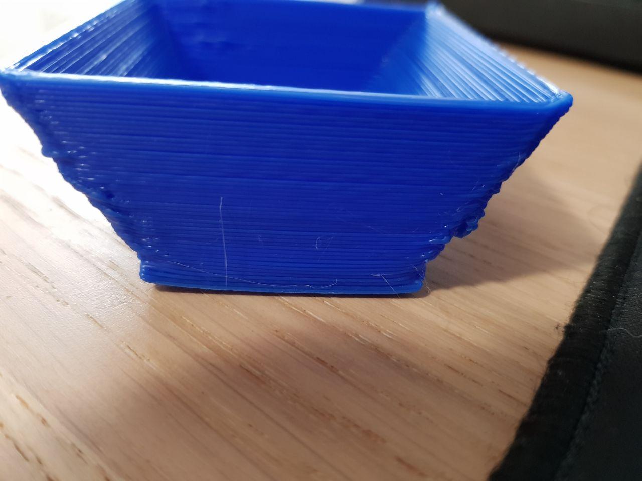

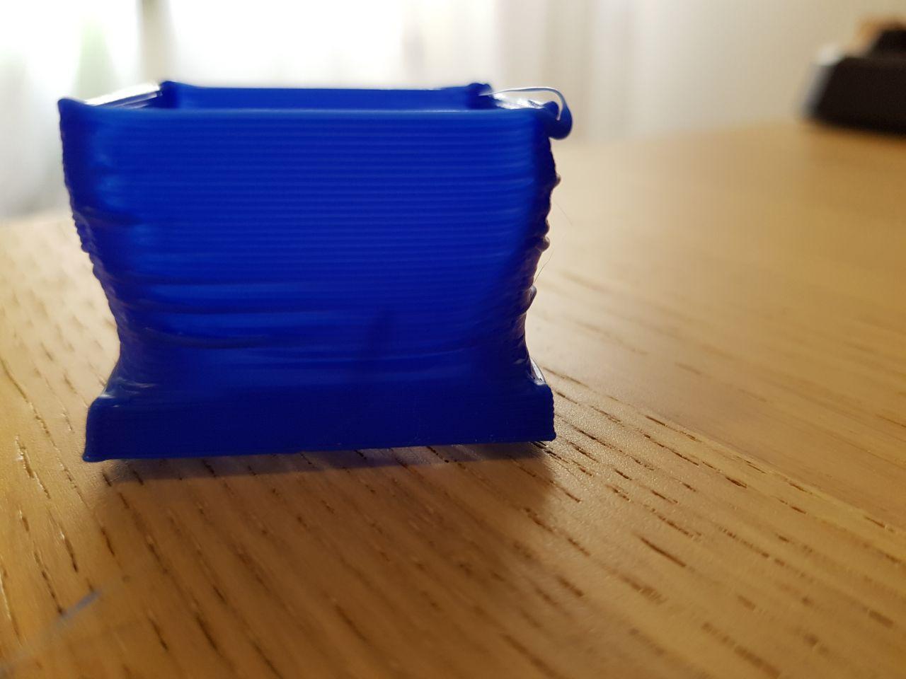

Bagri_02 Inviato 9 Giugno 2020 Autore Inviato 9 Giugno 2020 Il 09/06/2020 at 10:53, Killrob ha scritto: 200 va bene Expand ecco il test a 100 di flusso, è venuto meglio ma questo restringimento all'inizio e le colature rimangono Cita

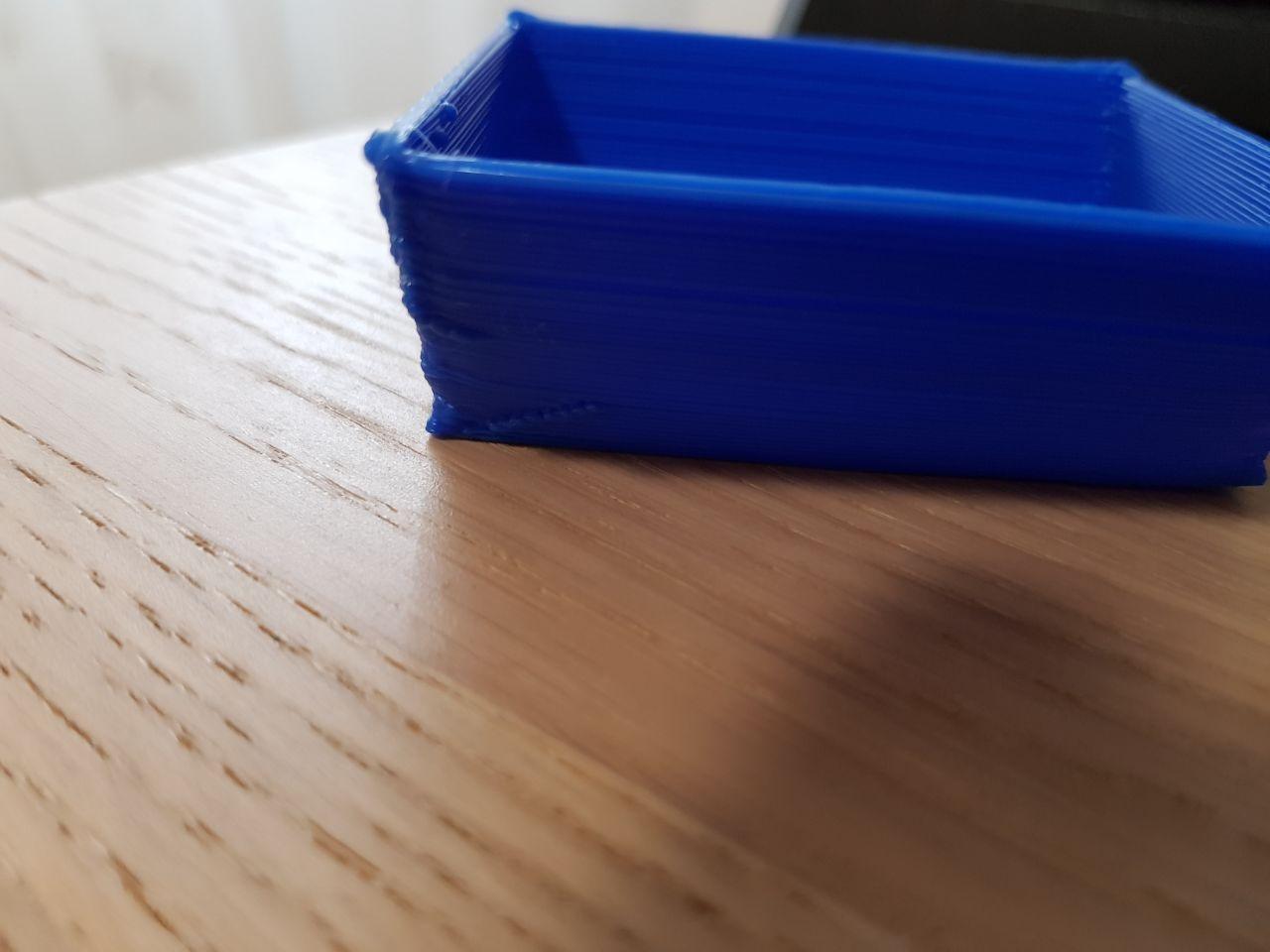

Bagri_02 Inviato 9 Giugno 2020 Autore Inviato 9 Giugno 2020 Il 09/06/2020 at 10:53, Killrob ha scritto: 200 va bene Expand ho rifatto il test a 0,4 di altezza layer ed è migliorato di molto, adesso provo con altezza di 0,5. immagino che il problema sia dovuto ad un'altezza layer superiore alle capacità dell'ugello dovute anche ad una precisione non perfetta dello stesso visto che è quello del kit da 16 a 10£ su amazon 1 Cita
