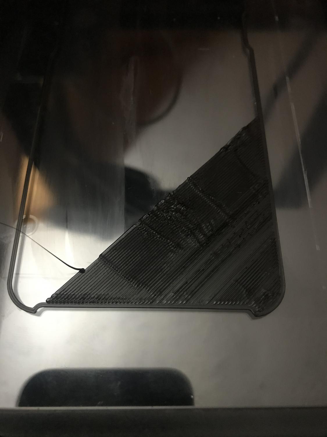

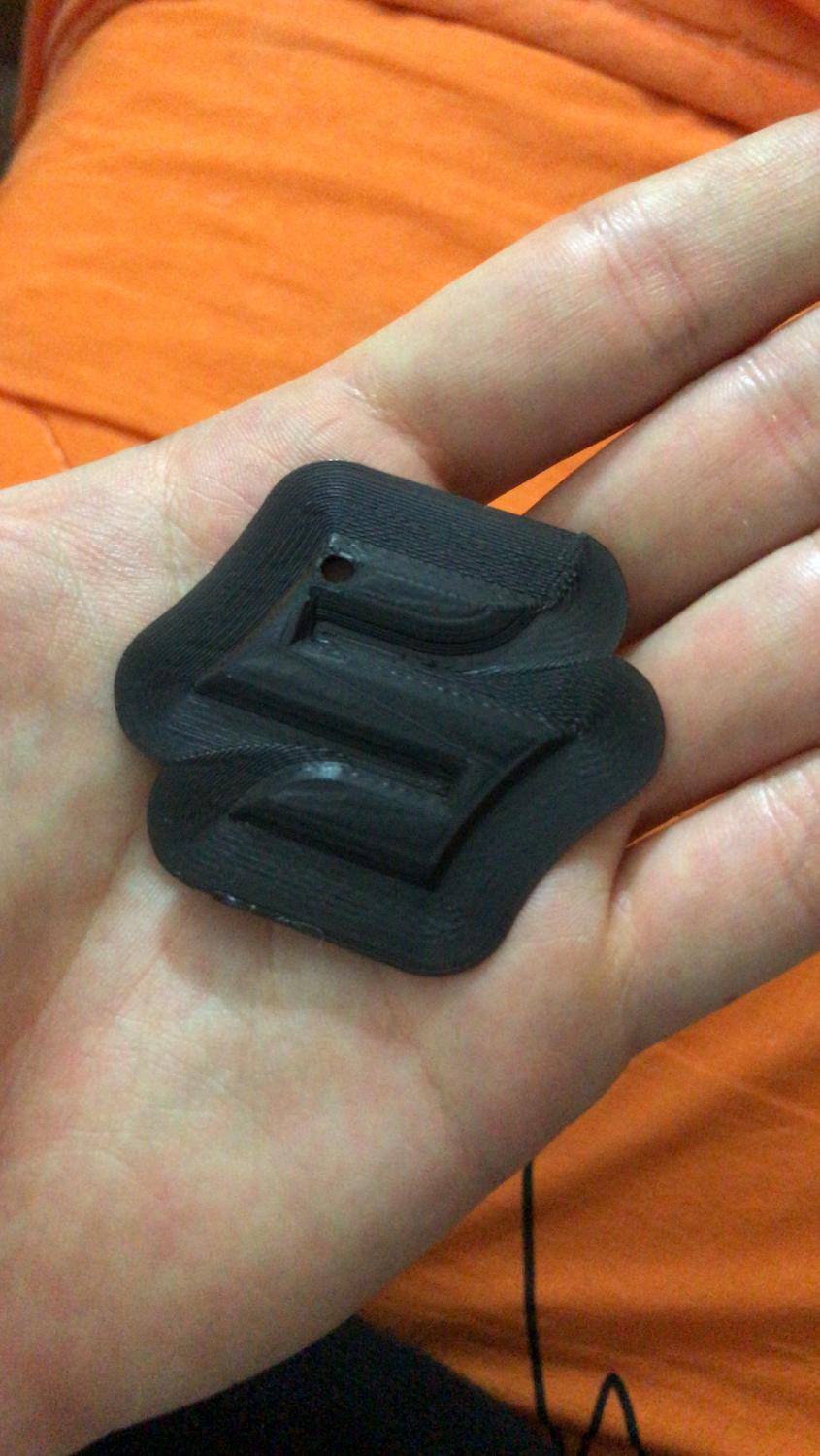

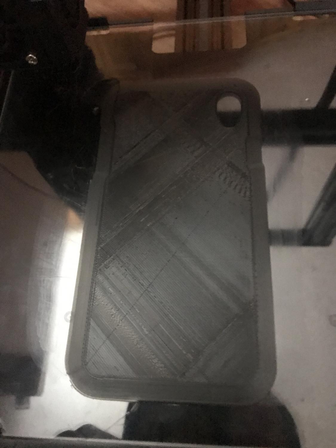

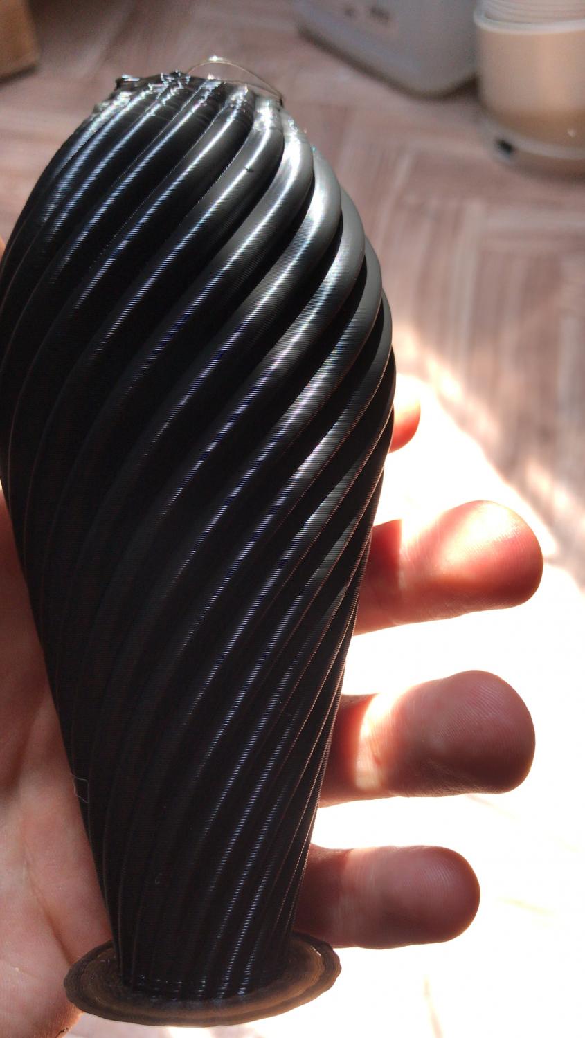

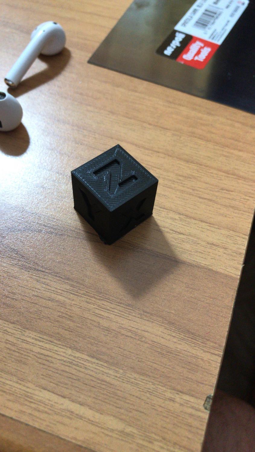

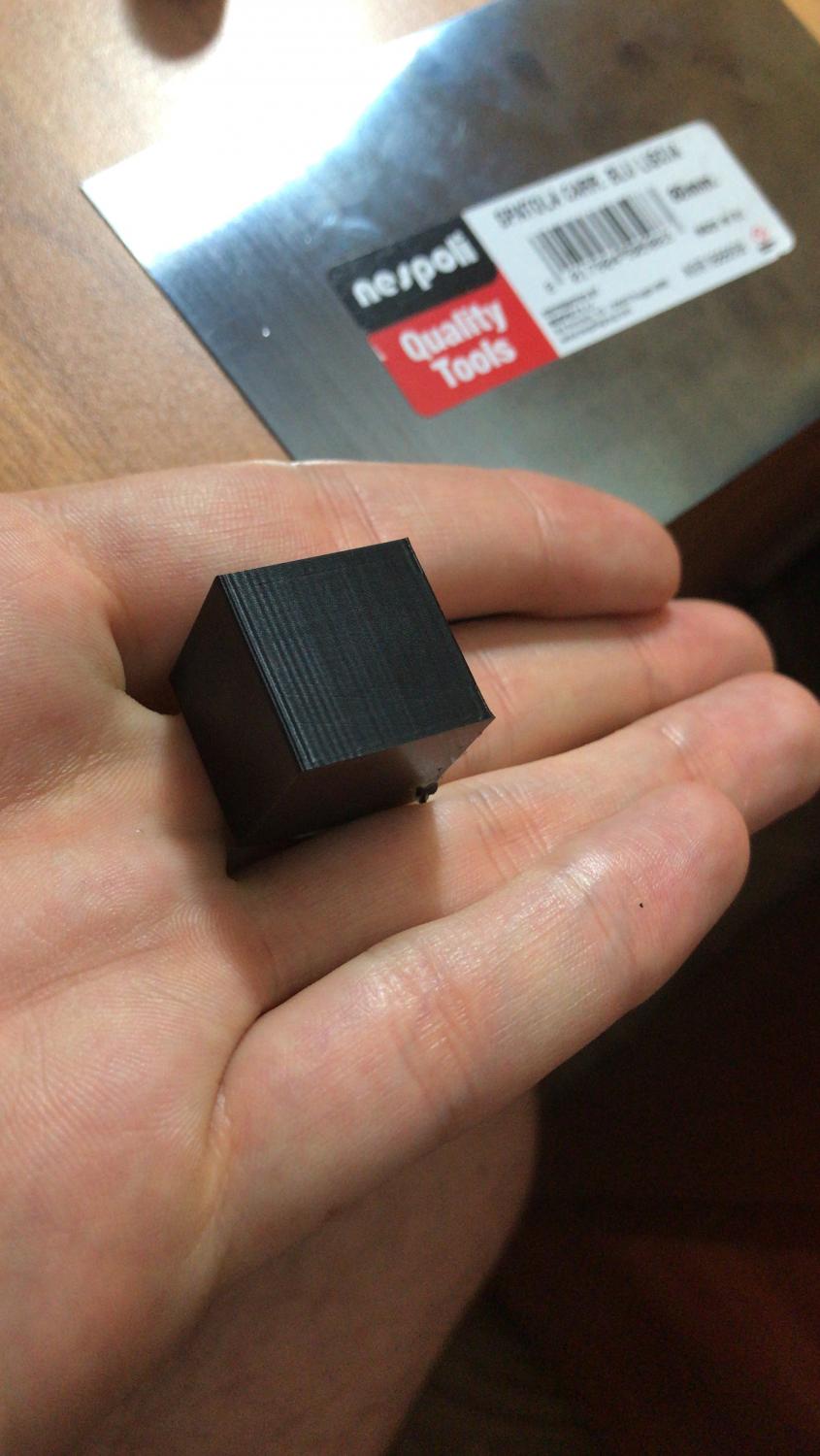

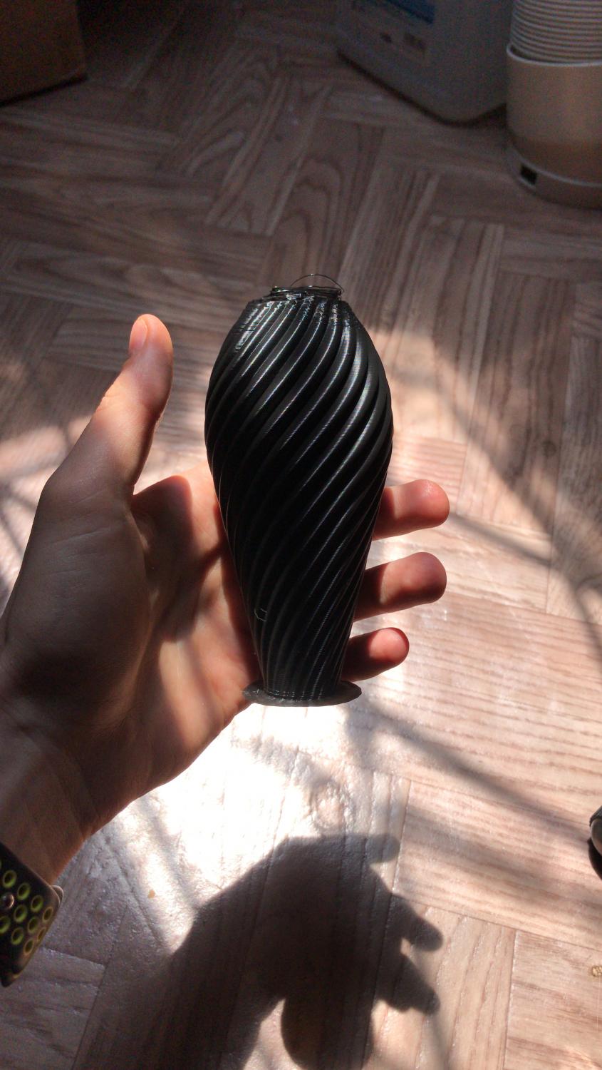

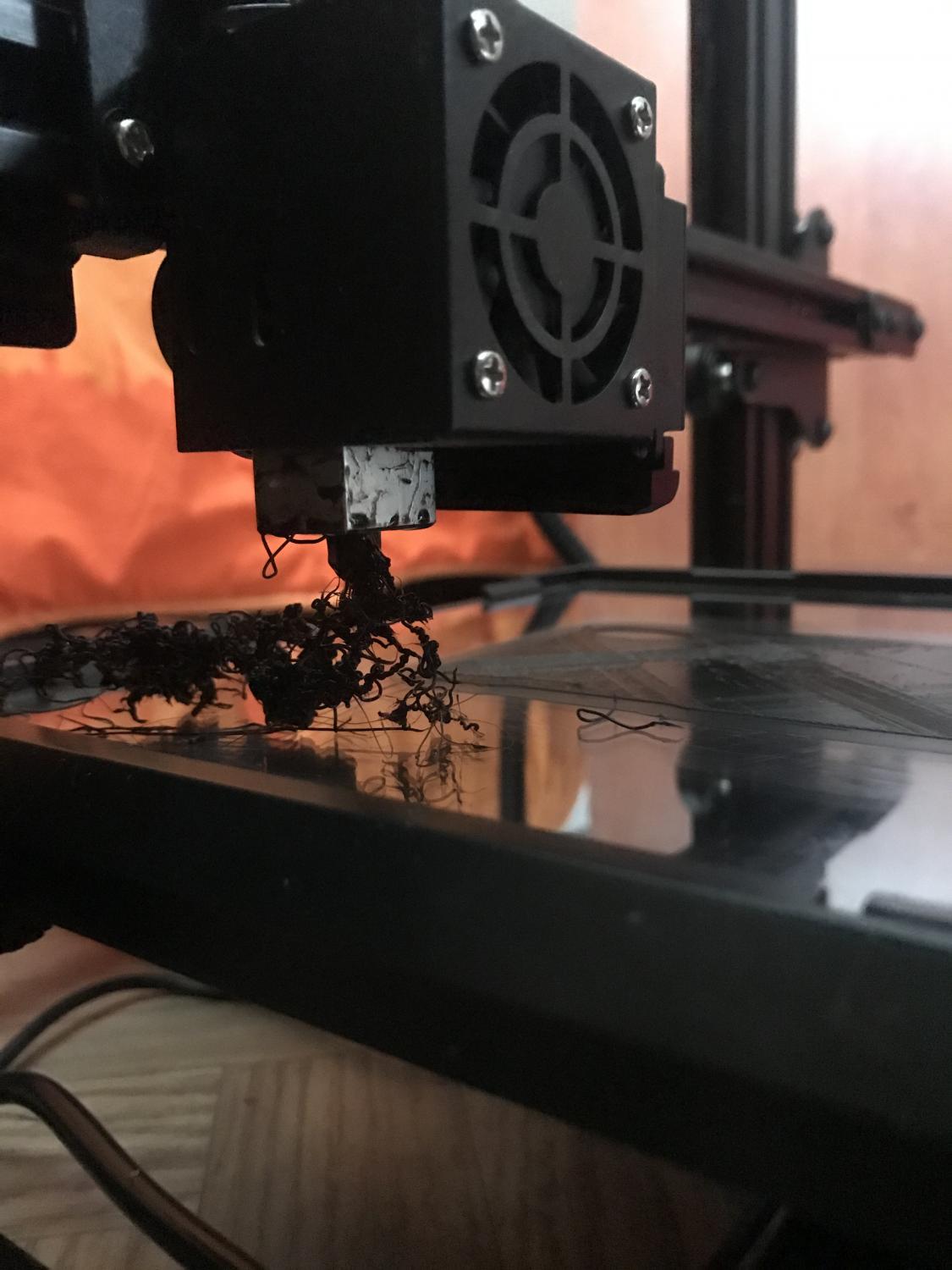

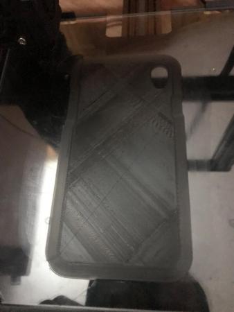

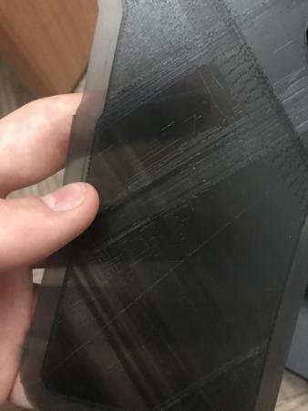

Ho uno strano problema, cioè a me sembra strano ma in realtà scommetto che non lo è per nulla, ho una XViCO X3 PRO e sono ormai 3 settimane che provo a fare delle stampe ma praticamente nessuna va a buon fine. i classici cubetti vengono tutto sommato bene, ieri sera ho provato a stampare l' ennesimo ed è venuto bene (quello allegato è uno dei primi, quel problema di warping non l ho più riscontrato), anche un vasetto è venuto bene (si è interrotta la stampa perchè il filo si era incastrato), anche dei portachiavi (la superficie sopra l' ho livekllata con il comando speciale di CURA per la stiratura) .. però ora sto provando a stampare una cover per un iphone xr e mi risulta IMPOSSIBILE stamparla. Avrò provato per 5 volte, sempre lo stesso risultato.. appena inizia a stampare le pareti della cover si forma il gomitolo attorno all'ugello e il pezzo sul piano non ha una superficie omogenea. Allego le foto per maggiori chiarimenti. non so più davvero cosa fare. continuo a fare livellamenti del piatto e mi sembra corretta,mente livellato perchè comunque altri pezzi sono usciti bene! La cover però sto provando a stamparla a 0,1 mentre il cubetto e altri pezzi a 0,2 o 0,3..

Secondo me hai un flusso troppo abbondante, e quando stampi a 0.1 in nozzle tende a " solcare" nel materiale che deposita rovinandolo e trascinandolo con se...
Ad occhio le stampe a risoluzione 0.2 vanno meglio, avendo più altezza tra bed e nozzle compensa meglio l' overflow
Oltre a livellare il piano hai fatto anche i test d calibrazione? Ti consiglio il thin wall test per regolare il flusso...
Fallo penso che risolverai buona parte del problema!!
