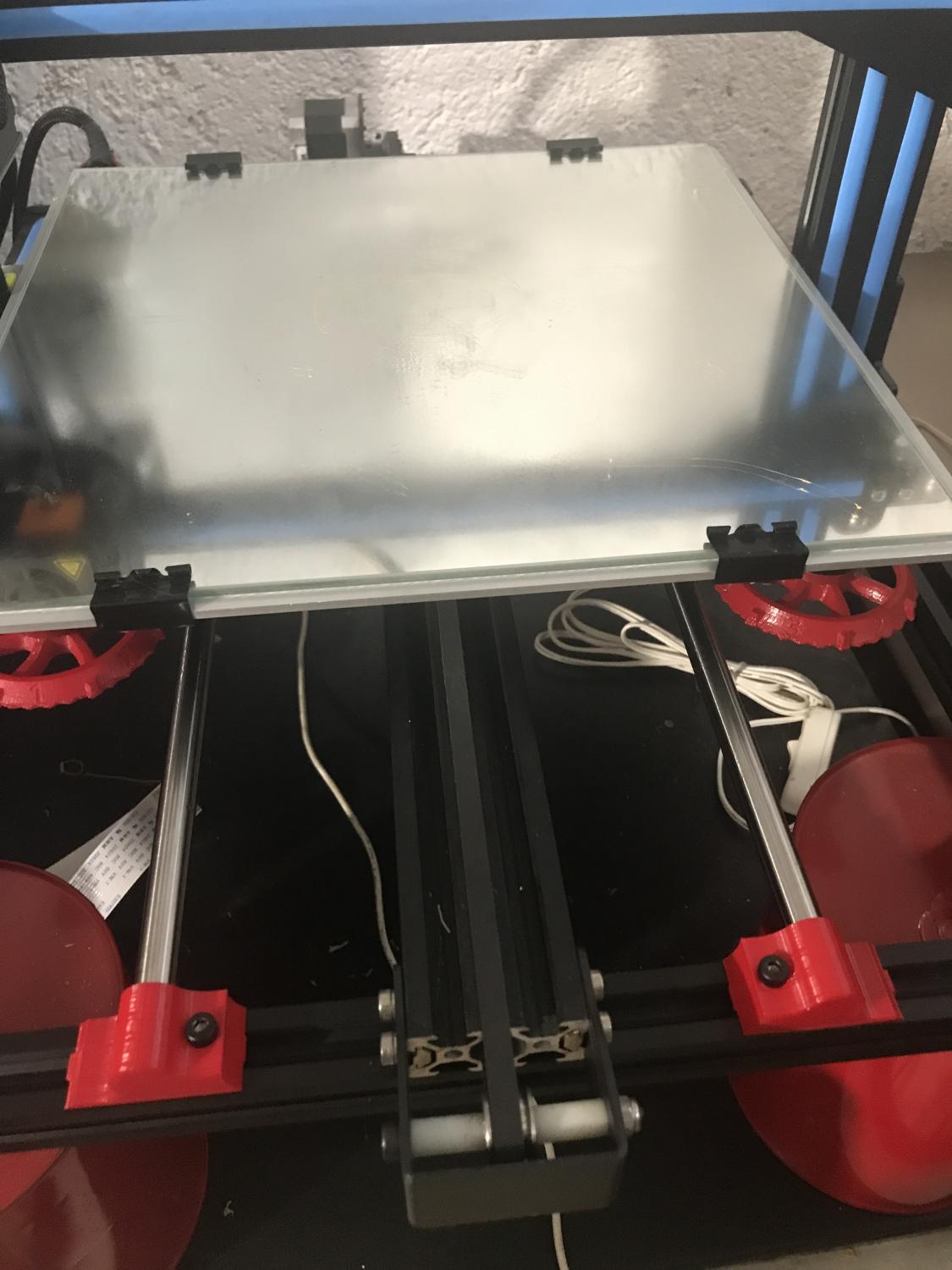

Whitedavil Inviato 16 Giugno 2020 Inviato 16 Giugno 2020 7 ore fa, Salvogi dice: In base agli appunti di @Whitedavil stamattina ho deciso di provare la mia stampante con barre da 8mm ed LM8UU (dentro i supporti SC8UU), il mio piatto 220x220 ha solo 3 cuscinetti (il minimo sindacale). Applicando una forza di 1kg al centro di una sola barra con il calibro ho misurato una flessione di 0,3mm. Mettendo un peso di 5kg al centro del piatto ed il piatto a metà corsa, le barre si flettono di 0,6mm. Mettendo 6kg mi si schiacciano le molle che servono a livellare il piatto quindi non ha più senso. Lateralmente la situazione è peggiore, non ho misurato la forza esatta perchè invece dei pesi o spinto il piatto con la mano ma a quanto pare con una forza non eccessiva (penso di avere applicato 3 o 4kg) riuscivo a fare ruotare il piatto in maniera evidente. I punti che cedevano erano un po' il collegamento con i bulloni di regolazione del livellamento e purtroppo i cuscinetti LM8UU. Quindi forse è meglio passare agli LM10UU o LM12UU ed usarne 4 invece di 3. Effettivamente ho una piccola CNC con 4 cuscinetti LM10UU ed è evidentemente più ferma. Però penso che dipenda anche dal piatto, nella stampante 3d i cuscinetti sono applicati su una lamiera in acciaio di tipo leggero che si flette con poca forza mentre nella CNC il piatto e costituito dall'unione di due profili di alluminio 20100 e quindi è molto più rigido. Comunque ripeto che ai fini della stampa 3d i 3 cuscinetti LM8UU dell'asse Y non mi hanno mai creato problemi e non ho mai avuto problemi di traballamento. Grazie per le tue prove, l'utente ha un piatto da 300x300 e se mette sopra il classico vetro da 3mm ha già aggiunto più di un kg.... 0.3mm è tanto... Pensa al primo layer come ti viene... 😉 Cita
Lorenz_Keel Inviato 16 Giugno 2020 Autore Inviato 16 Giugno 2020 si si direi che vado proprio con il 10Ø e 4 cuscinetti con struttura stampata in 3D sotto. appena ho un secondo vedo di progrettarci qualcosa Cita
Lorenz_Keel Inviato 24 Giugno 2020 Autore Inviato 24 Giugno 2020 ok ho ordinato tutto e a quanto pare la cosa puù lenta sarà il pla rosso brillante. vedo di aggiornarvi in corso d'opera o appena ho finito 1 Cita

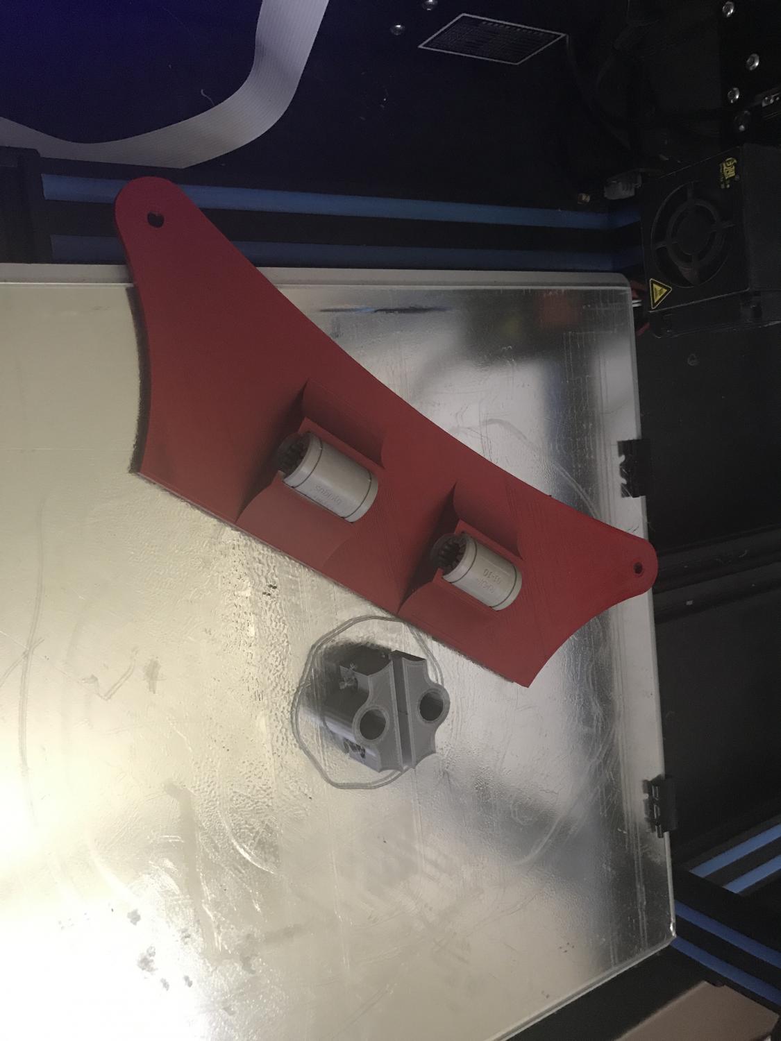

Lorenz_Keel Inviato 6 Luglio 2020 Autore Inviato 6 Luglio 2020 rieccomi, sono riuscito a procurarmi tutto l'occorrente, per ora ho fatto questi supporti sotto per i cuscinetti partendo da 2 modelli trovati su thingiverse. ora stò cercando di trovare l'altezza giusta per i supporti da montare sul telaio, i primi erano troppo alti e ho sentito subito che ostruivano i movimenti, quindi ora stò provando un po', dato che ho paura di causare sforzi al motore piuttosto che benefici. 1 Cita

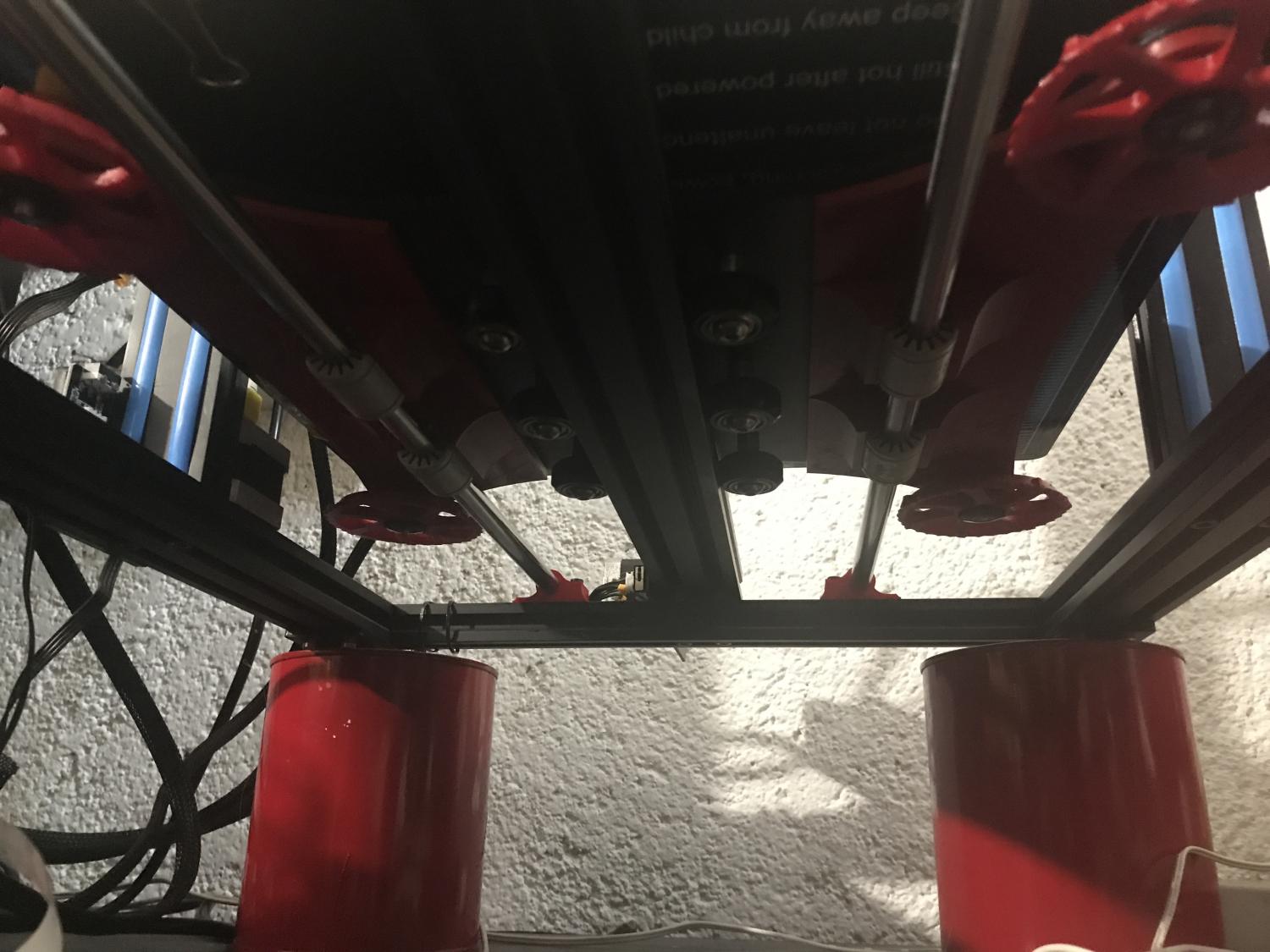

Lorenz_Keel Inviato 12 Luglio 2020 Autore Inviato 12 Luglio 2020 ok lavoro concluso! ho lasciato un minimo di aria giusto per non rischiare di affaticare il motore, il piatto traballa se spinto ma è una cosa davvero minima . in caso notiate qualcosa sono aperto a suggerimenti 1 Cita

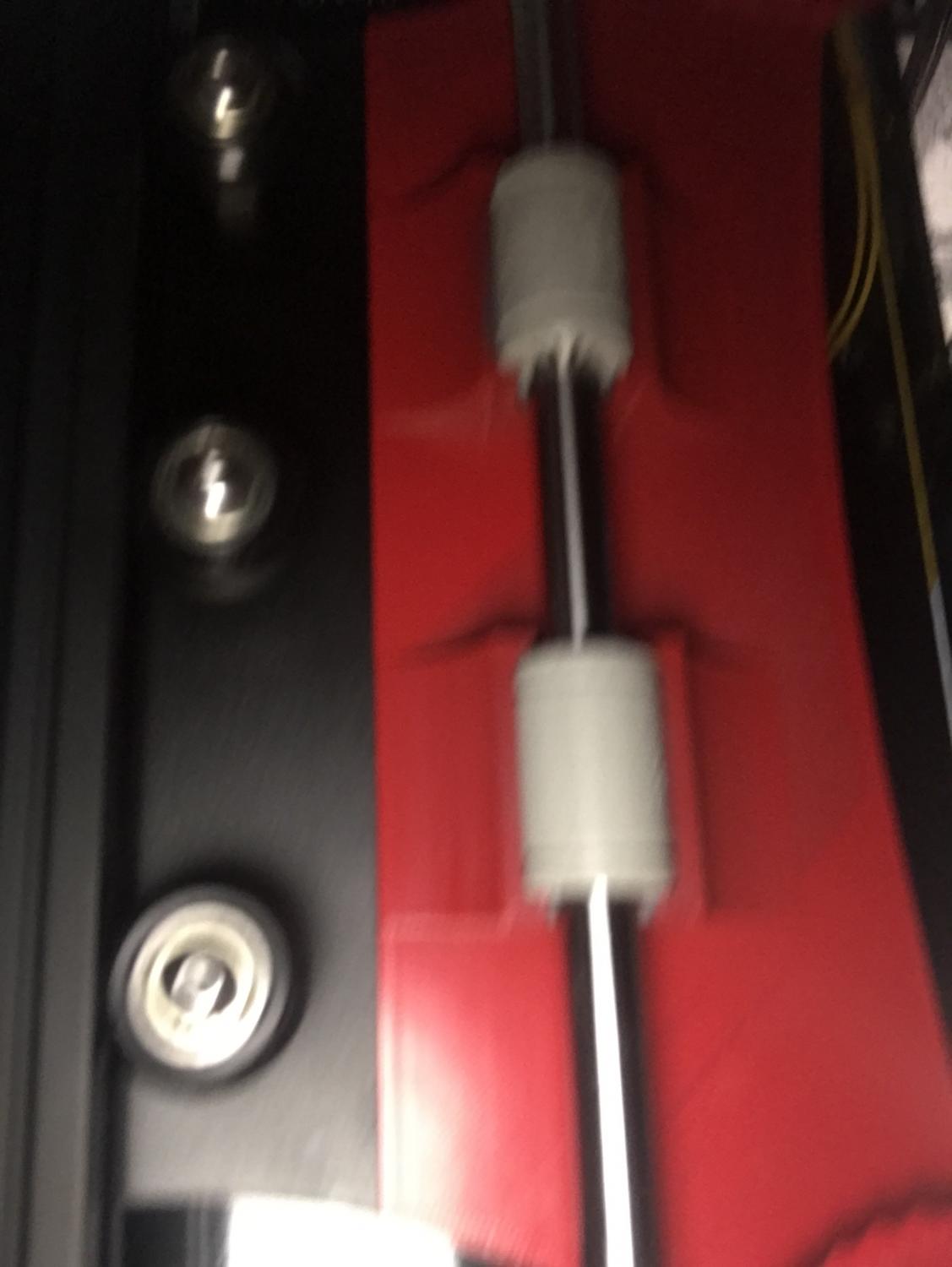

Killrob Inviato 13 Luglio 2020 Inviato 13 Luglio 2020 Quei cuscinetti sono solo incastrati nei supporti? Cita
Lorenz_Keel Inviato 13 Luglio 2020 Autore Inviato 13 Luglio 2020 si sono incassati nel nel pezzo, ma con una leggera pressione escono volendo Cita
Killrob Inviato 13 Luglio 2020 Inviato 13 Luglio 2020 37 minuti fa, Lorenz_Keel dice: si sono incassati nel nel pezzo, ma con una leggera pressione escono volendo E secondo me è quello che te lo fa ballare, fissali Cita
Lorenz_Keel Inviato 13 Luglio 2020 Autore Inviato 13 Luglio 2020 è una cosa molto minima, credo circa un mm da un lato all'altro Cita
Killrob Inviato 13 Luglio 2020 Inviato 13 Luglio 2020 1mm da un lato all'altro vuol dire stampe che ti faranno impazzire perché non sai da che dipende.... fissali dai retta a uno scemo 😉 Cita
