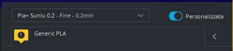

Vorrei sapere se succede anche ad altri, in CURA, quando passate da un profilo di un materiale ad un altro profilo di materiale diverso, se vi seleziona anche il materiale col suo colore

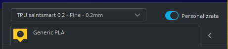

Quando passo da un profilo PLA ad un profilo TPU mi aspetterei che cambiasse anche il materiale con il suo colore, ma non succede
Immagine 1: Profilo PLA con materiale PLA e colore giallo
Cambio il profilo con uno TPU (Immagine 2) ma il materiale rimane il PLA con il giallo, non è un problema perchè i parametri cambiano dunque funziona bene il profilo, è solo una curiosità
Mi aspetterei un comportamento come nella Immagine 3, col suo materiale e colore
Ripeto non è un problema perchè i parametri sotto cambiano in base al profilo, è solo per sapere 😂

Domanda stupida: anche perchè non sto proprio attento a queste cose.... quando hai creato il profilo TPU lo hai fatto selezionando prima il materiale?
7 minuti fa, Basilietto dice:
Si 😀
come avavo fatto a suo tempo per il PLA
ALT.... il profilo di stampa è una cosa, il profilo materiale è un'altra, Cura può pensare che vuoi provare un nuovo profilo di stampa utilizzando lo stesso materiale, il fatto che tu abbia chiamato il profilo di stampa TPU o PLA+ è irrilevante e fuorviante. Infatti se vedi i profili standard identificano solo il tipo di qualità, che sarebbe l'altezza del layer.
