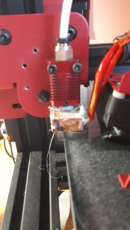

Killrob Inviato 20 Giugno 2020 Inviato 20 Giugno 2020 3 ore fa, tonyven dice: Ti ringrazio per il link. Molto esaustivo. Ho acquistato un Hotend nuovo. Purtroppo il problema persiste. Quando il filamento raggiunge il blocco di alluminio ( o da quelle parti comunque) si inceppa e non va avanti. Quasi quasi passerò una punta da 2mm per allargare un pò il foro. Funzionerà? dove la vuoi passare la punta da 2mm? Cita
tonyven Inviato 20 Giugno 2020 Autore Inviato 20 Giugno 2020 Nel tubo che è collegato al blocco di alluminio. Inizialmente ha un foro da 4 mm per il bowden. Poi si restringe per fare passare il filamento da 1.8mm. Cita
tonyven Inviato 20 Giugno 2020 Autore Inviato 20 Giugno 2020 Ma eventualmente c'è qualcuno che fa le riparazioni? Cita
Basilietto Inviato 20 Giugno 2020 Inviato 20 Giugno 2020 Cavolo è nove mesi che hai la stampante.... non sapevi che fosse l'hotend e ora vuoi trapanare un qualcosa che con due soldi acquisti nuovo... Oltretutto non ho capito neanche cosa vorresti trapanare... se è la gola o l'inizio del nozzle. Ho la stampante da gennaio di quest'anno e la prima cosa che ho cercato di imparare è stato il suo funzionamento e tutti gli accessori di cui è composta. Il mio non è un rimprovero ma cavolo se il tuo è un hobby secondo me stai sbagliando di grosso Cita
tonyven Inviato 21 Giugno 2020 Autore Inviato 21 Giugno 2020 Grazie per l'interessamento. Non è stato necessario trapanare nulla. Ho cambiato l' hotend ma il problema persiste. Non so più che fare. Appena il filamento arriva all'hotend si intoppa, non scorre. Cita
Joker78 Inviato 21 Giugno 2020 Inviato 21 Giugno 2020 1 ora fa, tonyven dice: Grazie per l'interessamento. Non è stato necessario trapanare nulla. Ho cambiato l' hotend ma il problema persiste. Non so più che fare. Appena il filamento arriva all'hotend si intoppa, non scorre. Due sono i problemi: o hai il nozzle intasato, o si è sciupato il tubo di ptfe nella gola dell'hotend, il trapano lascialo stare 😅 armati di tante bestemmie quelle aiutano sempre......😂 Cita
tonyven Inviato 21 Giugno 2020 Autore Inviato 21 Giugno 2020 Ho cambiato tutto.Anche il ptfe. In effetti quando l'ho smontato era deformato. Il problema sembra proprio lì. Perchè anche cambiandolo di nuovo si deforma sempre in quel punto dentro l'hotend. E che ce faccio? Tonino Cita
Joker78 Inviato 21 Giugno 2020 Inviato 21 Giugno 2020 3 minuti fa, tonyven dice: Ho cambiato tutto.Anche il ptfe. In effetti quando l'ho smontato era deformato. Il problema sembra proprio lì. Perchè anche cambiandolo di nuovo si deforma sempre in quel punto dentro l'hotend. E che ce faccio? Tonino Stampi pla? Che temperature imposti? Cita
Joker78 Inviato 21 Giugno 2020 Inviato 21 Giugno 2020 Strano, comunque proverei con 200° per provare Cita
