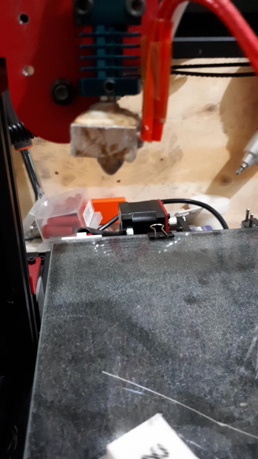

tonyven Inviato 28 Ottobre 2020 Autore Condividi Inviato 28 Ottobre 2020 Ora ho un altro problema. Mi è scaduto Fusion 360 nonostante avevo la versione free. Come posso fare? Oppure che altri software ci sono per realizzare file stl? Grazie Ok grazie. Proverò. Ora ho un altro problema. Dopo un pò che stampa si accumula il filamento fuso sull'ugello. L'ho trovato un pò lento e così l'ho stretto. Mando una foto per far capire un pò meglio. Certo che ce n'è sempre una sapete consigliarmi un 'altra stampante simile? Grazie Cita Link al commento Condividi su altri siti Altre opzioni di condivisione...
Killrob Inviato 28 Ottobre 2020 Condividi Inviato 28 Ottobre 2020 guarda, la tua stamante usa lo stesso hotend della Ender 3, devi solo eseguire bene la procedura per l'assemblaggio. La procedura la trovi nella mia firma nel post "impariamo a conoscere la nostra stampante" secondo post "assembliamo l'hotend" Se segui quei passi non ti dovrebbe più capitare che ti coli materiale da nessuna parte Cita Link al commento Condividi su altri siti Altre opzioni di condivisione...
tonyven Inviato 29 Ottobre 2020 Autore Condividi Inviato 29 Ottobre 2020 Finalmente posso dire che ora sembra che vada tutto bene. Ho sostituito l'hotend e va che è una meraviglia. Devo dire che montando tutto a caldo sembra sia meglio. Ho dovuto aggiornare il firmware, poi mi dava segnale di eccesso di temperatura. Sostituendo l'hotend si è risolto il problema. Ora mi rimane da capire come ripristinare Fusion 360 perchè non sono riuscito a settare la licenza nell'account. Non riesco a trovarlo da nessuna parte. Forse lo devo reinstallare di nuovo e settarlo come "Personal use"? Grazie tanto comunque per i consigli che mi avete dato. Saluti Tonino Cita Link al commento Condividi su altri siti Altre opzioni di condivisione...
