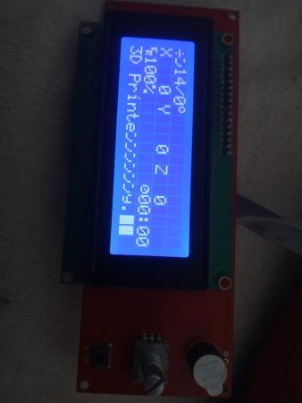

Claudiogt Inviato 10 Giugno 2020 Condividi Inviato 10 Giugno 2020 Salve a tutti! Ho una stampante Geeetech A10M. E' "partita" la shceda. Siccome li avevo in casa,ho montato un Arduino mega con Ramp ,drivers,display,ecc. Ho caricato il file Marlin 1.1.8 configuiration.h e va bene. Io ho per' il file con tutte i paramentri proprio per la mia stampante.Ma e' in formato hex. Come faccio a caricarlo in Arduino? Se carico il file Marlin funziona,.se invece carico il file hex dell amia stampante non va.Display fermo. Questo va: https://marlinfw.org/meta/download/ Questo non va (related software marlin 1.1.8): https://www.geeetech.com/download.html?download_id=31 Questo vine fuori se carico il firmware con Cura: Grazie 1000! Cita Link al commento Condividi su altri siti Altre opzioni di condivisione...
Salvogi Inviato 10 Giugno 2020 Condividi Inviato 10 Giugno 2020 Se funziona Marlin, perchè devi caricare il firmware della vecchia stampante? Il file hex è configurato e compilato per la scheda originale Geeetech A10M, probabilmente non funzionerà su Ramps. Cita Link al commento Condividi su altri siti Altre opzioni di condivisione...
Claudiogt Inviato 10 Giugno 2020 Autore Condividi Inviato 10 Giugno 2020 Ma scarico Marlin,quelo che mi funziona,devo poi inserire tutti i parametri della mia stampante o lo faccio in Cura? Cita Link al commento Condividi su altri siti Altre opzioni di condivisione...
Basilietto Inviato 13 Giugno 2020 Condividi Inviato 13 Giugno 2020 Il 10/6/2020 at 17:55, Claudiogt dice: Ma scarico Marlin,quelo che mi funziona,devo poi inserire tutti i parametri della mia stampante o lo faccio in Cura? Lo fai con arduino, fai le giuste correzioni dei parametri della stampante e poi lo carichi sempre con arduino 1 Cita Link al commento Condividi su altri siti Altre opzioni di condivisione...
