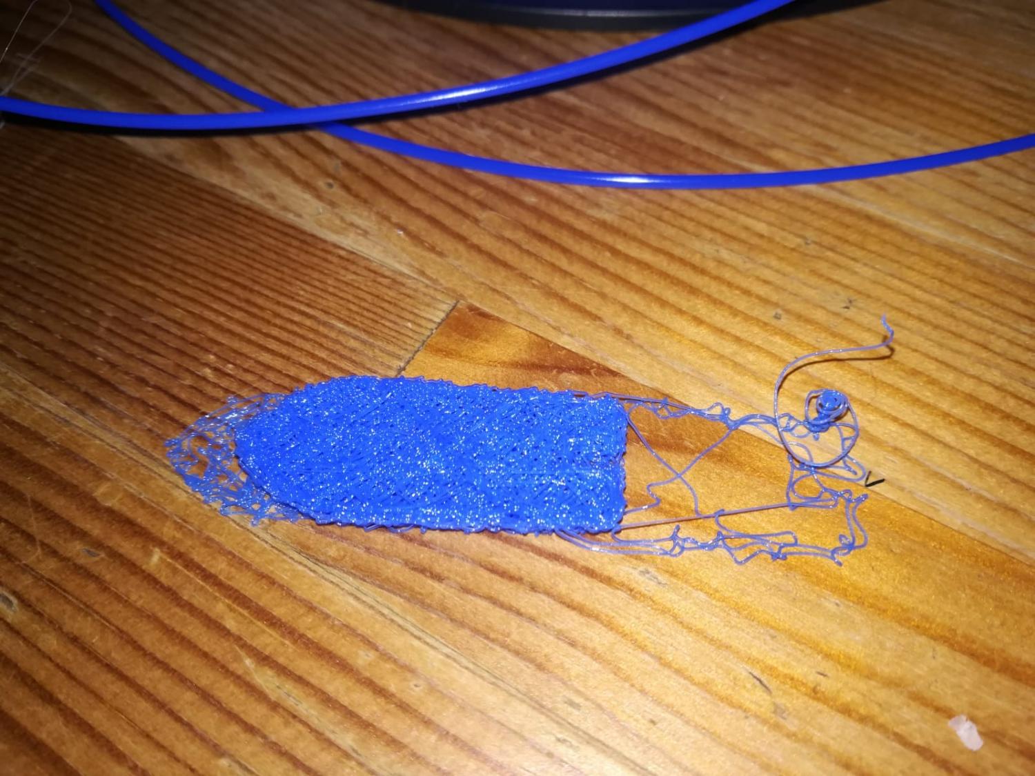

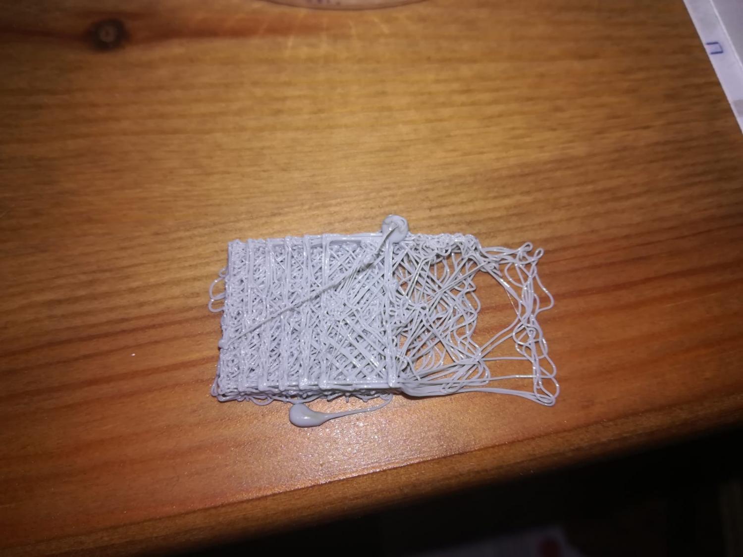

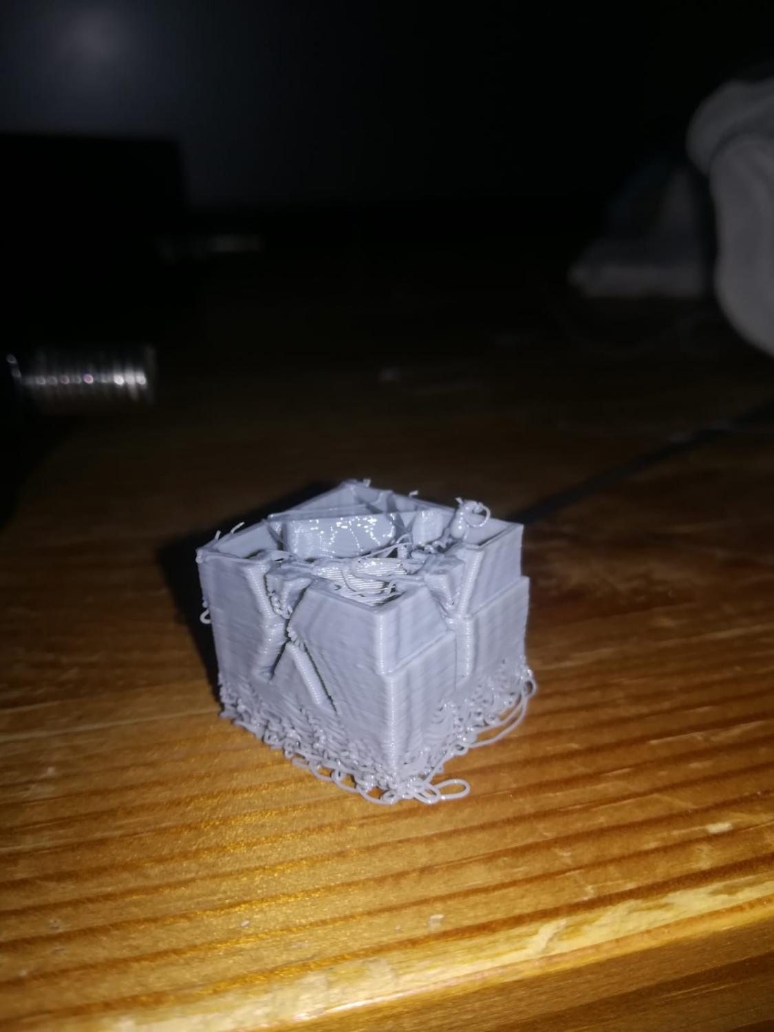

ElenaKleijne Inviato 10 Giugno 2020 Inviato 10 Giugno 2020 Buongiorno a tutti, ho da poco acquistato la mia prima stampante, una geeetech prusa i3 pro b, purtroppo non sono ancora riuscita a stampare nulla, a causa di uno slittamento degli assi, l'asse y ho risolto tendendo di piu la cinghia. L'asse x invece continua a dare problemi, nonostante abbia controllato la tensione della cinghia e abbia controllato anche la vref. Quando slitta sento un rumore al motore. Se qualcuno avesse qualche consiglio, grazie mille Cita

ElenaKleijne Inviato 10 Giugno 2020 Autore Inviato 10 Giugno 2020 ho filmato interamente la nuova stampa, e ovviamente quella è stata proprio la prima volta in cui non ha sbagliato, nonostante io non avessi cambiato alcuna impostazione dalla volta precedente 😳 Ti allego 2 foto di 2 prove precedenti così forse si capisce meglio grazie mille Cita
Killrob Inviato 10 Giugno 2020 Inviato 10 Giugno 2020 si effettivamente è tutto shiftato ma se adesso non te lo fa più.... Cita
ElenaKleijne Inviato 10 Giugno 2020 Autore Inviato 10 Giugno 2020 con una nuova stampa il problema si è ripresentato 😓 Cita
ElenaKleijne Inviato 10 Giugno 2020 Autore Inviato 10 Giugno 2020 1 minuto fa, invernomuto dice: La vref come l'hai impostata? La vref ora è impostata a circa 1.2 V credo che il problema sia che ogni tanto la cinghia slitti sulla puleggia dell'albero motore, girando a vuoto, è possibile? come si può migliorare questa situazione? Cita
invernomuto Inviato 10 Giugno 2020 Inviato 10 Giugno 2020 Adesso, ElenaKleijne dice: La vref ora è impostata a circa 1.2 V Ok, per che driver? Motore? Adesso, ElenaKleijne dice: credo che il problema sia che ogni tanto la cinghia slitti sulla puleggia dell'albero motore, girando a vuoto, è possibile? come si può migliorare questa situazione? Sì è possibile, ma di solito significa che le cinghie non sono in tensione. A me è anche successo con pulegge da 16 denti e cinghie con anima in metallo. Sicura di aver serrato bene la puleggia sull'albero motore? Cita
Whitedavil Inviato 10 Giugno 2020 Inviato 10 Giugno 2020 Non è che il nozzle sbatte contro la stampa? Perche se senti un rumoraccio quando perde passi di solito il motivo è quello... Prova a mettere uno z-hop di 0.2mm Cita
ElenaKleijne Inviato 10 Giugno 2020 Autore Inviato 10 Giugno 2020 16 minuti fa, invernomuto dice: Ok, per che driver? Motore? i motori sono questi: 42shd0034-20b con una GT2560 + A4988 20 minuti fa, invernomuto dice: Sì è possibile, ma di solito significa che le cinghie non sono in tensione. A me è anche successo con pulegge da 16 denti e cinghie con anima in metallo. Sicura di aver serrato bene la puleggia sull'albero motore? Si la puleggia è ben serrata, ho controllato più volte 4 minuti fa, Whitedavil dice: Non è che il nozzle sbatte contro la stampa? Perche se senti un rumoraccio quando perde passi di solito il motivo è quello... Prova a mettere uno z-hop di 0.2mm z-hop è già impostato così, ma comunque non credo sia quello il problema, perchè il rumore è come se qualcosa vibrasse, vicino a dove si trova il motore Cita
