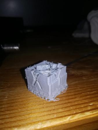

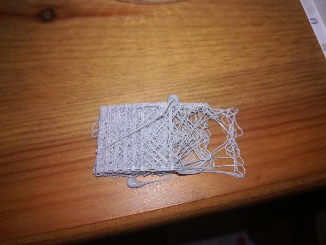

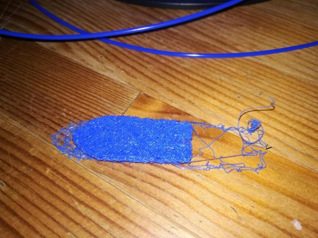

Tomto Inviato 11 Giugno 2020 Inviato 11 Giugno 2020 16 ore fa, ElenaKleijne dice: i motori sono questi: 42shd0034-20b con una GT2560 + A4988 Sono motori da 1A quindi: Imax =Vref/(8*RS) rs è in ohm Se sotto il driver trovi Una resistenza R100 (la più diffusa per questi driver) In ogni caso guarda i tuo valore di resistenzae applica questo tool (ricavi gli omh) Supponendo che siano gli A4988 "R100": Vref=1 (8*0.1) 0.8v..1.2 è troppo . secondo me hai driver e motori bollenti che perdono passi .Prova ad abbassare a 0.8 ma c'è il rischio che tu abbia danneggiato qualcosa 1 Cita
invernomuto Inviato 11 Giugno 2020 Inviato 11 Giugno 2020 19 ore fa, ElenaKleijne dice: i motori sono questi: 42shd0034-20b con una GT2560 + A4988 D'accordo con @Tomto, forse la corrente è troppo alta per quei motori. I driver/motori sono caldi quando stampi? 2 Cita
ElenaKleijne Inviato 11 Giugno 2020 Autore Inviato 11 Giugno 2020 Effettivamente stampando si scaldano abbastanza, proverò ad abbassare sicuramente! Vi ringrazio dell'aiuto 1 Cita
Basilietto Inviato 11 Giugno 2020 Inviato 11 Giugno 2020 3 ore fa, ElenaKleijne dice: Effettivamente stampando si scaldano abbastanza, proverò ad abbassare sicuramente! Vi ringrazio dell'aiuto E ringrazia che non si siano bruciati, anche 800 è troppo, portala a 600, almeno lavorano più freschi. Se poi noti che perdono passi riportala a 800/850 ma non devono friggere 😂😂 1 1 Cita
Tomto Inviato 11 Giugno 2020 Inviato 11 Giugno 2020 41 minuti fa, Basilietto dice: E ringrazia che non si siano bruciati, speriamo che non si siano già rovinati😂 41 minuti fa, Basilietto dice: E ringrazia che non si siano bruciati, anche 800 è troppo, portala a 600, almeno lavorano più freschi. Se poi noti che perdono passi riportala a 800/850 ma non devono friggere 😂😂 Vabbè non sono come i tmc che scaldano come matti . La regola della v ref è presa dal datasheet degli allegro. Penso sia meglio restare intorno al valore dettato dal produttore ed eventualmente scendere 2 Cita
