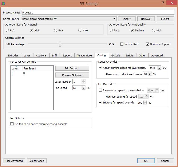

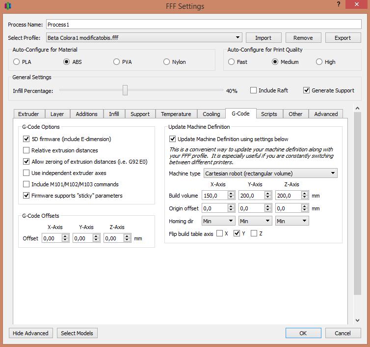

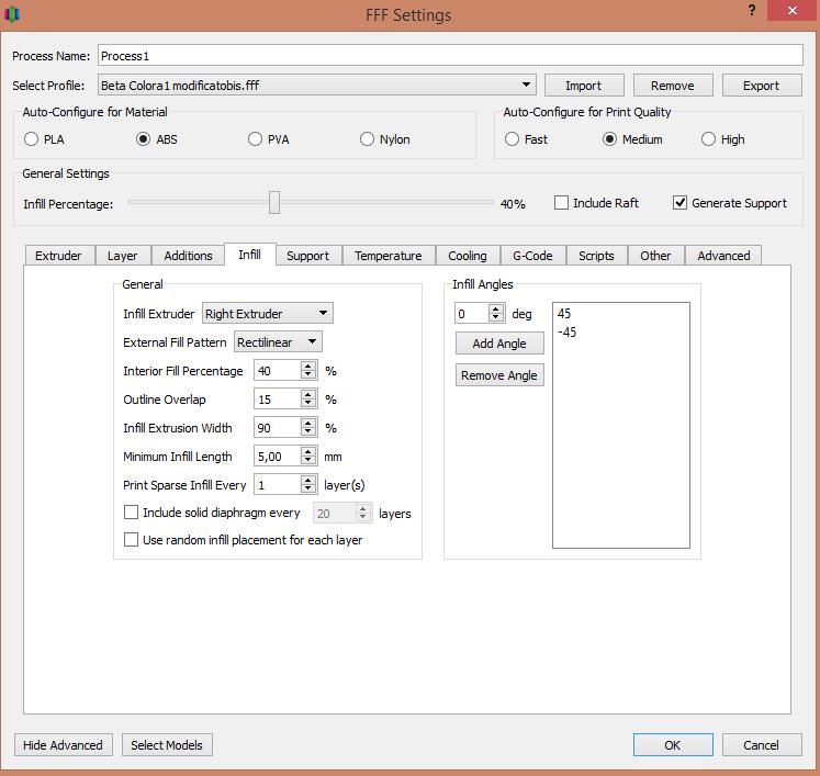

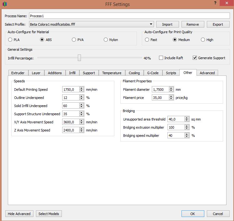

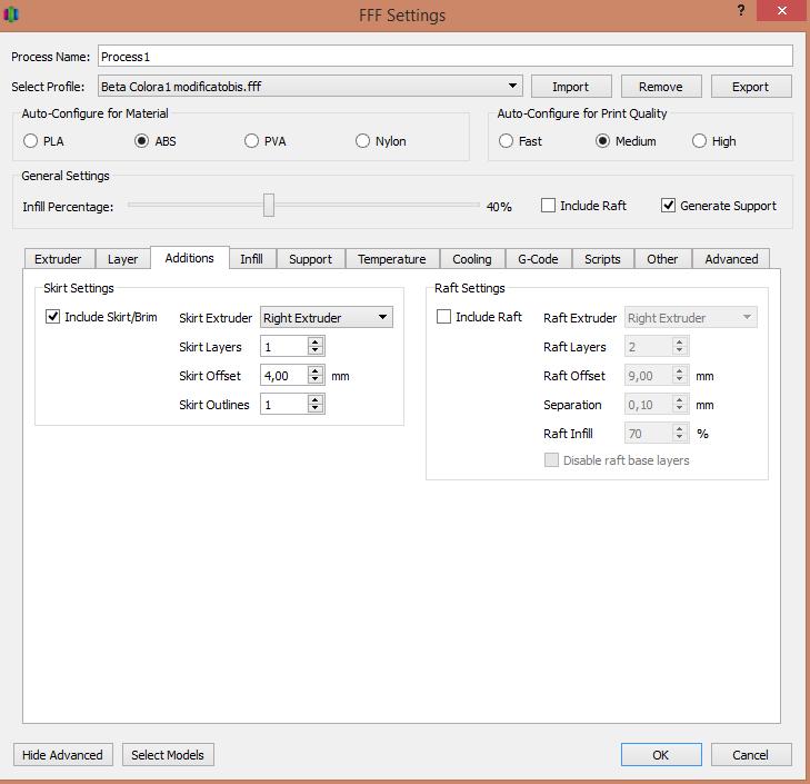

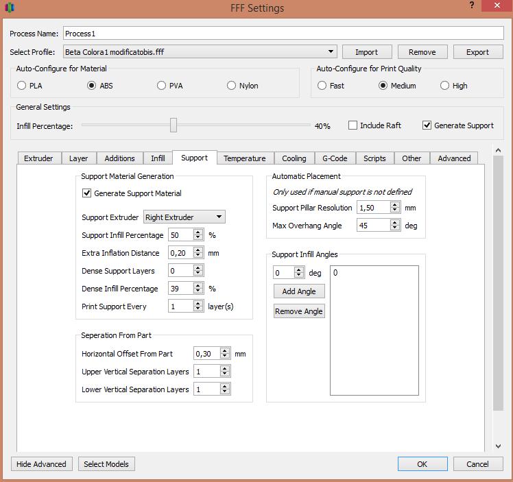

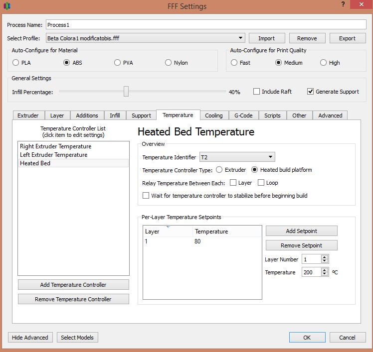

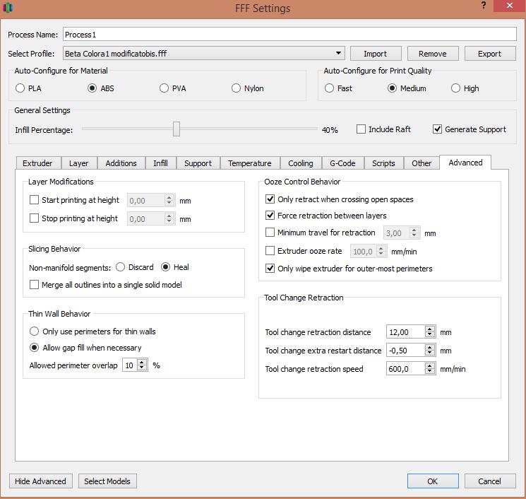

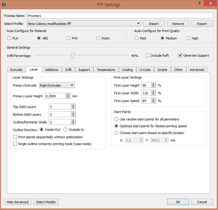

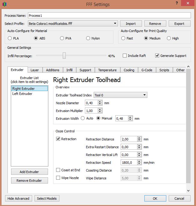

Ciao !  Ecco le immagini di  SImplify 3D ! Dato che solo le temperature degli Estrusori e del Piatto  posso  cambiare  durante  la  stampa , gli altri valori  li posso  cambiare  solamente  nei  settaggi di stampa  prima  della stampa !  Confido in te !   :D    Alessandro

pagina 3 attiva raft....e casomai varia separation da 0.1 a 0.15

Ciao  i3D !  Quel valore ho provato magari a ridurlo o aumentare , ma il problema e' che una volta stampato il raft e deve iniziare a stampare il primo strato del prototipo sembra che il primo strato lo stampi leggermente sollevato anche se metto un valore basso ! Se ti dico se si potesse  aumentare magari il flusso di plastica in uscita aiuterebbe  a distribuire meglio il primo strato ?? e se si dove devo toccare il valore nelle immagini che ti ho mandato ??? grazie   Alessandro

se il valore di separation lo imposti a 0 il primo strato lo attacca al raft....se imposti separation a 0,1mm viene stampato il raft e sollevato di 0,1mm il primo strato...dovresti giocare su questo valore

probabilmente si scioglie prima della camera calda e fà da tappo....comunque secondo me ......aspetta ma che ugello hai??
