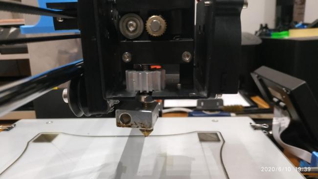

Killrob Inviato 10 Giugno 2020 Condividi Inviato 10 Giugno 2020 Quello in acciaio non fa scivolare bene il filamento, quello in titanio si 1 Cita Link al commento Condividi su altri siti Altre opzioni di condivisione...
Whitedavil Inviato 10 Giugno 2020 Condividi Inviato 10 Giugno 2020 3 minuti fa, Killrob dice: Quello in acciaio non fa scivolare bene il filamento, quello in titanio si Oltre ad condurre molto meno il calore ed essere più leggera. Se vuoi cambiare hotend e guardi su thingiverse trovi tante soluzione già fatte. Tipo questa: https://www.thingiverse.com/thing:2065461 Quando avevo la cartesiana lo avevo montato adattando solo la piastra di supporto ai cuscinetti (avevo un sistema per la cinghia un po' diverso) e devo dire che mi ha dato grandi soddisfazioni. Diciamo che tra v6 e titan te la cavi con 40€. Se invece vuoi un bmg, sempre da trianglelab te la cavi con una 50ina di € tra bmg e v6. Dipende da te e da quanto vuoi spendere. Io se decidessi di rifare tutto prenderei il v6 per alte temperature a circa 26€ più il bmg a circa 28€. Tutto sempre da trianglelab. Che comunque è il sistema che monto ora, a parte il blocchetto in rame cromato. Il mio è in ottone. Ovvio,se decidi di tenerti il sistema e provare con la sola gola, te la cavi con 5€.... 2 Cita Link al commento Condividi su altri siti Altre opzioni di condivisione...

Adryzz Inviato 10 Giugno 2020 Condividi Inviato 10 Giugno 2020 3 ore fa, Eddy72 dice: Io le ho cercate per quasi 2 ore 😀 Il fatto è che ho preso del Pet Basicfil e sulla scatola da come temp 230 - 250 °C volevo fare una temp tower nella gola ho il ptfe che se non ho capito male oltre i 240°C si rovina, e non ne ho altro in casa Poi oltre sta cosa del PET, se con il titanio risolvo lo prenderei volentieri, ho intenzione di stampare ASA prima o poi Grazie Ciaoo Il tubicino interno in ptfe regge tranquillamente fino a 260 gradi in maniera prolungata, quindi anche stampe lunghe, ho avuto quel tipo di gola per anni e ci ho stampato di tutto, pla,petg,asa,abs,polipropilene,nylon senza mai un problema, per sicurezza ogni 6 mesi circa cambiavo il tubicino perche' con il tempo si restringe un po' ma nulla di piu'. In ogni caso adesso da un paio d'anni ho l'all metal, un e3d V6 originale con aggiunta la gola in titanio, ma solo perche' devo stampare alcuni materiali a 285 gradi, altrimenti avrei tenuto l'altro. 1 Cita Link al commento Condividi su altri siti Altre opzioni di condivisione...

Basilietto Inviato 11 Giugno 2020 Condividi Inviato 11 Giugno 2020 15 ore fa, Eddy72 dice: Va bene @Killrob ? Grazie Perdonami Eddy, ed è la gola con il dado dissipatore a tenere in piedi tutto l'ambaradan del motore? certo che come gola è bella lunga 300mm 😂😂😂 2 Cita Link al commento Condividi su altri siti Altre opzioni di condivisione...
Eddy72 Inviato 11 Giugno 2020 Autore Condividi Inviato 11 Giugno 2020 300mm ahaha 30mm 😜 No il motore è su una L di metallo Ciaoooo Cita Link al commento Condividi su altri siti Altre opzioni di condivisione...
Basilietto Inviato 11 Giugno 2020 Condividi Inviato 11 Giugno 2020 17 ore fa, Eddy72 dice: la mia gola è 300mm, il fatto che queste sono da 250/260mm potrebbero darmi problemi? Come vedete sotto ho un dado di blocco, e c'è poco spazio tra il dado e il blocchetto di alluminio Ciaoo 😂😂😂😂 2 Cita Link al commento Condividi su altri siti Altre opzioni di condivisione...
