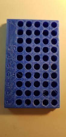

Ciao a tutti,
Sto avendo dei problemi con la stampa di una scatola porta nozzle che ho progettato. In pratica il layer superiore mi viene una vera e propria schifezza pieno di buchi e non uniforme.
avete qualche suggerimento da darmi?

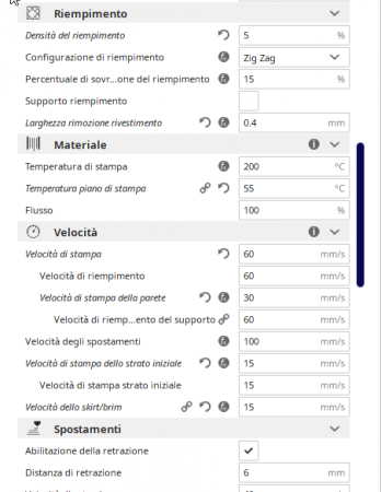

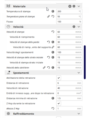

vi allego anche le impostazioni di cura

10 ore fa, DarioI dice:
uso un nozzle da 0.4
Infatti mi sembrava strano che con un nozzle 0.2 come impostato su cura venisse una stampa così.... poi abbasserei anche la velocità, per me 60 son troppi visto tutti quei cerchietti
Grazie per la dritta.
Non sò come si dia impostata quella larghezza della linea, probabilmente quando ho fatto una prova su cura per vedere i tempi con un nozzle da 0.2.. bestia io
1 ora fa, DarioI dice:
Capita...
certo che è pieno di buchi,ci devi mettere i nozzle in quei buchi 🙂
scherzo pero cura te lo stava dicendo che qualcosa andava visto che le impostazioni te le segnava di arancione
Ho fatto un'altra stampa impostando la larghezza della linea corretta ma è venuta peggio di quella di prima 🤬 ed ho anche esaurito il calendario.
