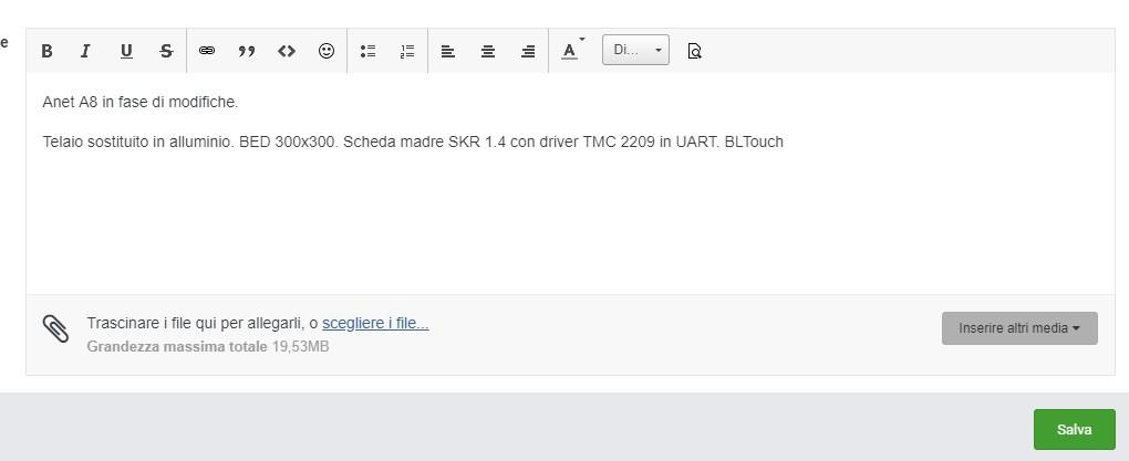

Basilietto Inviato 12 Giugno 2020 Inviato 12 Giugno 2020 26 minuti fa, Killrob dice: si Perdonate sempre l'OT ma io ho fatto le modifiche e salvato perchè non escono? Cita
