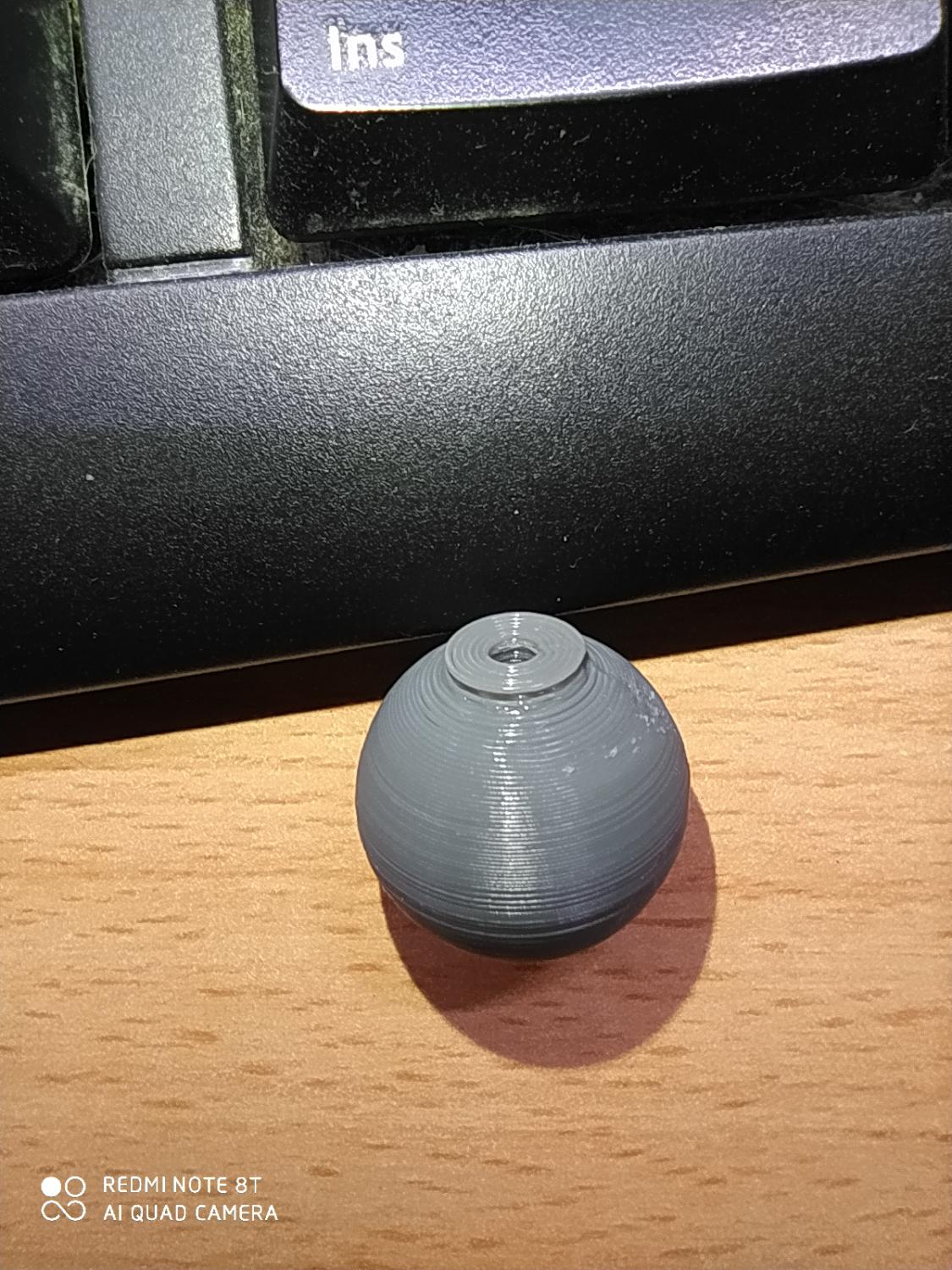

Astrokiara Inviato 11 Giugno 2020 Inviato 11 Giugno 2020 Ciao, devo stampare alcune sfere di diametro di diverso, appoggiate su una piccola base cilindrica. Ho fatto delle prove, ma la parte di sotto viene una schifezza. Pensavo di dividerle a metà orizzontalmente, in tal caso una delle due calotte avrà la base cilindrica sopra, l'altra sarà semplicemente una mezza sfera. Come posso dividere in due i modelli? Grazie! Cita

Killrob Inviato 11 Giugno 2020 Inviato 11 Giugno 2020 Non è venuta perfettissima la luna, ma l'ho stampata di corsa a 60mms per fare la prova Io direi che devi mettere la ventola materiale al massimo ed andare mooooolto piano p.s.: quella in foto è la parte di sotto 2 Cita
